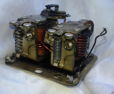

Kotosalla tutkailin pyörää... hiilet ok, jännitteensäätimen avasin, eikä sieltä mitään peikkoja löytynyt. Hioin kärjet ja suihkuttelin sähköspraytä.
Irrottelin johtojen liitoksia ja putsailin pintoja mutta mitään kämmiä ei löytynyt.
Pyörän käydessä latausvalo vilkkuu...
Akun jännite kun ei käy 5,8V. Käydessä sain jännitteeksi 6,2V kun painoin jännitteen säätimen kärjet kiinni.

Testaa eri lataussäätimellä?
Kuulostais vähän tiensä päähän tulleelta säätimeltä.
Tai sitten katkennut/katkeamaisillaan oleva johto? Hapettunut johto?

Maadoitusvikaa voinee haistella esim sillä, että kytkee Yleismittarin mittaamaan jännitettä R & Maan välille. Sitten samalla koneen käydessä maadottaa laturin W-nastan suoraan laturin runkoon hetkellisesti. Jos latausjännite nousi ylös niin vika säätimen toiminnassa. Joko itte releessä tai sen piuhoissa tai maadoituksissa.
Kannattaa myös mitata mikä on R ja W välinen resistanssi. Olikohan se joku 200-300 Ohm mitä pitäisi löytyä (arvo löytynee varmaan goodkarman pdf:stä). Jos käämin resistanssi näyttää nollaa tai hyvin pieniä arvoja niin magnetointikäämi pazkana eikä siten synnytä magneettikenttää. Vastaavasti jos resistanssi näyttää pirun isoja lukuja niin sitten magnetointikäämi poikki jolloin maata ei löydy (=toinen pää kelluu). Tässä tapauksessa säätimen maadoitusyritykset ei tee mitään kun käämipiuha on poikki ja ei ole mitään maadoitettavaa.
Re: 6V lataus huolia piiiitkästä aikaa
Sieltäpä se vika löytyi jännitteensäätimestä...
Yksi kelalle menevä piuha oli omia aikojaan katkennut. Ei noi kyllä mitään kestä! :-( Tuokin petti jo 42 vuoden jälkeen...
