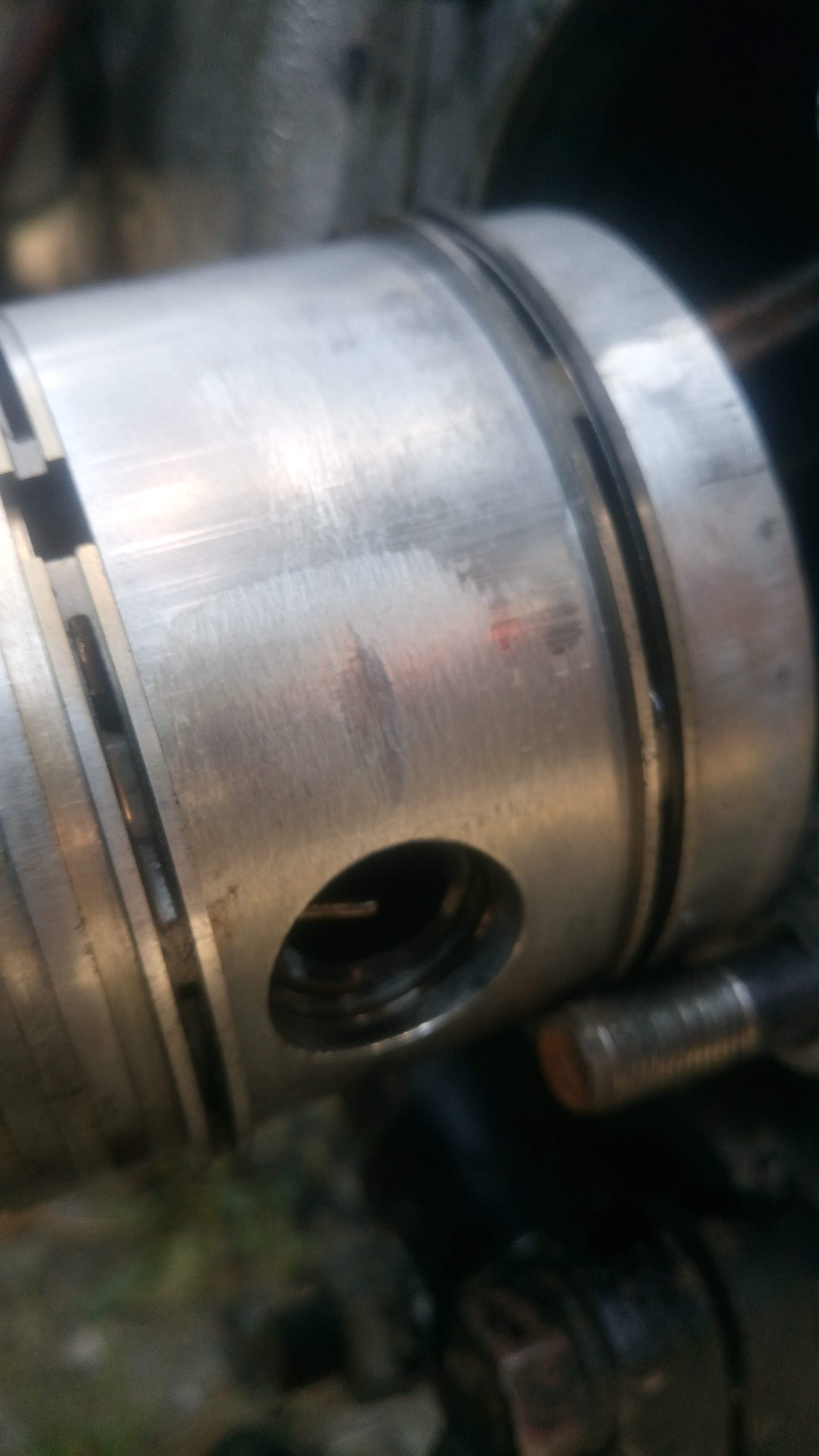

nappasin pytyn irti... ei sylinterissä jälkeekään??? mäntäkin ihan jees mutta... on tossa männäntapin reijän kohdalla molemmin puolin sekä ylhäällä ja alhaalla männänrenkaitten suuntaisesti ihan kuin hiotut kirkkoveneen malliset "urat" ???? mitähän helvettiä??? voiko muka kiinnileikatessa noin päin tulla jälkeä??? huoh...

Laita kuva tänne..se kertoo niiin paljon enemmän....

Viesti Kirjoittaja moparisti1983 »
tuossa

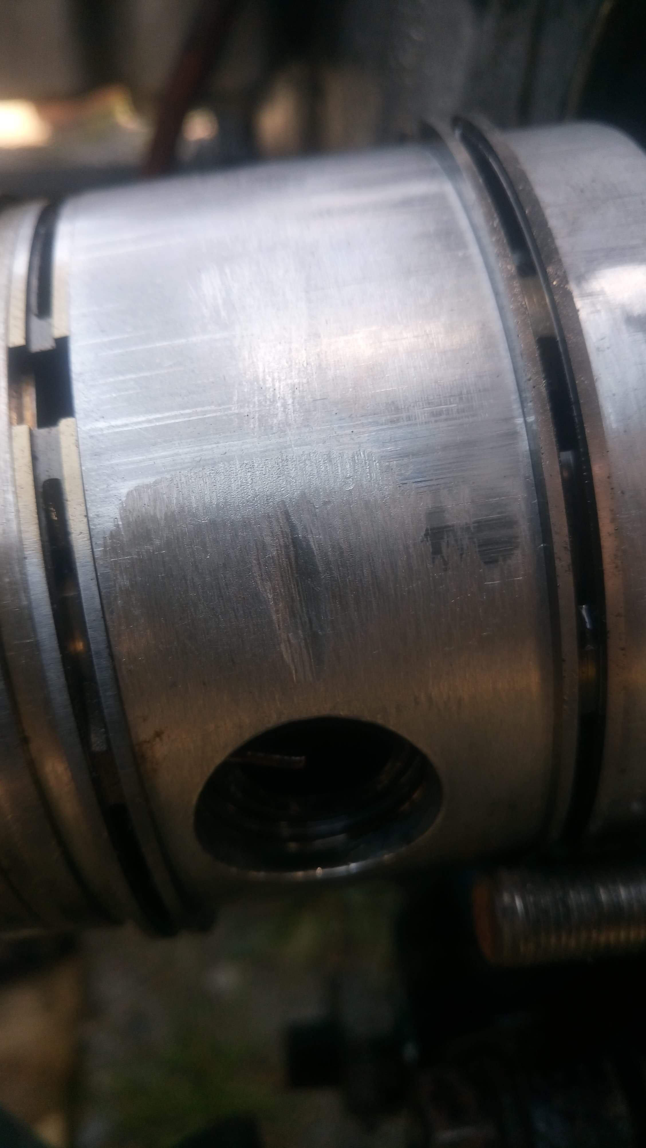

ja lisää... ihankun ois rälläkkää annettu???

Joo taitaa olla kyseessä venäläinen (kiinalainen)arpamäntä josta joku on jo hionut pois materiaalia..nuo männät oli sellaisia että ne piti lämmittää ja kokeilla kylmään sylinteriin ja sen mukaan että miten juuttui kiinni niin niistä viilattiin pois materiaalia....onneksi sellaisista männistä on jo päästy eroon...mutta se mikä sen mopon löi jumiin niin ei johdu noista jäljistä...oletko avannut takapyörän??
Viestit: 4303
Re: mikähän perkele? takapyörä jumiin ja tilanteita...
Iha normi huttua nuo hiomajäljet. Omassa vanhassa lättäpäässäni oli nämä himoitut NOS männät ja aina ku se leikkas viilasin leikkomaviirut tuollai poikittain pois. Mäntä ku on männänrenkaiden pidike niin se ei tommosesta välitä mitään. Onnistuin viilaamaan ja hoonaamaan mäntiä leikkomisten välilä niiin että siitä tuli iha ajokampe. NOS kama löysi lopulta muotonsa sylintereiin.
Kun mäntä leikkaa on renkaat monesti vaikee saada irti ku tavara jumittaa renkaat uraan. Sulla renkaat on vapaasti irrallaan, kuten pitääki, eli ei oo leikannu kii. Jatkasin kans voimansiirtoon.
