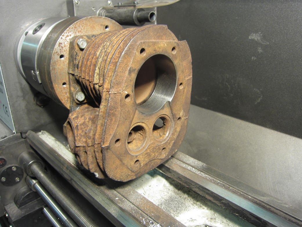

Täytyy syventyä tuohon hommaan tässä syksymmällä. Millainen on muuten kiinnitys jolla saadaan sylinteri sorviin, tuleeko se nelileukapakkaan vai kuinka siitä saa napakan?
Viestit: 1248
Re: Lättäpään moottoriin pientä laittoa
Kalle kirjoitti:Täytyy syventyä tuohon hommaan tässä syksymmällä. Millainen on muuten kiinnitys jolla saadaan sylinteri sorviin, tuleeko se nelileukapakkaan vai kuinka siitä saa napakan?
Sorvattu erillinen pyöreä limppu johon on sorvattu reikä ja nihkeä sovitus sylinterin helmalle eli keskittyy keskelle rautalimppua.
Sylinteri ruuveilla kiinni... niin kuin sylinteri kiinnitettäisiin lohkoon.
Pyörestä raudasta kiinni sorviin, 3 leukapakkaan on helpompi kellottaa limppu sylinterineen.
Sylinteri pituus oli muistaakseni 160mm, pienillä kierroksilla sorvaus... 0,10mm lastua kerrallaan pois...pitkäterä alkaa vipottaan jos ei ole paksu teränvarsi.
Meinaan tehdä paksumman varren tai lisätä varteen rautaa.
http://www.youtube.com/watch?v=UetCvfdYMRs

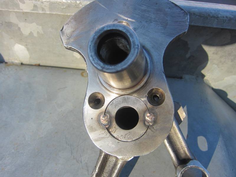

Miul oli yksi käyttämätön seiskapuolikkaan uralin kampiakseli,mut oli kovin paljon heittoa...25 toises,ja 15 toises pääs...kmz750 kopsautteli sitä erinäisiä kertoja,ja tässä tulos.

Miksi toi on hitsattu ei tarvitse olla raketti-insinööri kun miettii asiaa, kuka perhanan älykääpiö menee hitsaamaan kampiakselia?
onko tuo väljä vai miksi hitsaa jos se olisi tarkoitettu hitsatuksi olisi se tehty jo tehtaalla miten tuo antaa nyt periksi kuten kanpiakselin pitää antaa ei tarvitse suuresti ymmärtää moottoritekniikkaa jäykkä on jäykkä ja tuho on valmis.

timo hokkanen kirjoitti:Kuva
Kestää se "jäykkä" akseli autoissakin ja onhan tuota jäykkistä esm.kv-neprissä.

tietysti noita voi tehdä kaverin kaverille, mutta maine menee.en suosittelisi edes laitamaan kuvia hitsatuista kampiakseleista.kait tämä on vaan tapana täällä.jokainen taplaa tyylillään.itse tilasin netistä.http://www.russiangarage.com/product_in ... ucts_id=69 ei kestä hermot toisten paskoille korjauksille.jos tuolla korjauksella saa kehuja niin voi voi ja lämmin leipä
Viestit: 8644
timo hokkanen kirjoitti:tietysti noita voi tehdä kaverin kaverille, mutta maine menee.en suosittelisi edes laitamaan kuvia hitsatuista kampiakseleista.kait tämä on vaan tapana täällä.jokainen taplaa tyylillään.itse tilasin netistä.http://www.russiangarage.com/product_in ... ucts_id=69 ei kestä hermot toisten paskoille korjauksille.jos tuolla korjauksella saa kehuja niin voi voi ja lämmin leipä
Ettei tulis pettymystä china skeida...

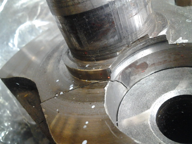

Tolleen sille käy ...
2013-05-22 21.55.55.jpg (92 KiB) Katsottu 10889 kertaa

Eikö se ollut niin että vennään kampurassa linkolevyt on kiinni ruuveilla? Ja just nuo niittaamalla olevat on kiinalaisia? Juuri noita kiinalaiset kauppaa kotimarkkinoillaan kenkkäämällä. Samaan aikaan jenkit näyttää kauppaavan niitä pikkasen toisella hinnalla... :roll:
Ei hitsaaminen mitenkään tavatonta ole. Hitsataan HD:n kampuroitakin. Lähinnä kun tehdään big bore mosaa, mut kuitenkin.
FL -53
ex. IC -56, ex. 8.103-10
Viestit: 930
Tais olla niin, että venäjän kampurassa linkolevyt kiinni kolmella ruuvilla ja kiinalaisissa yhdellä tai hitsaamalla.

On niissä uusissa venäläisissäkin hitsattu noi linkopellit :shifty: Ne on neljällä pisteellä kun kiinalaisissa tais olla kaheksan
