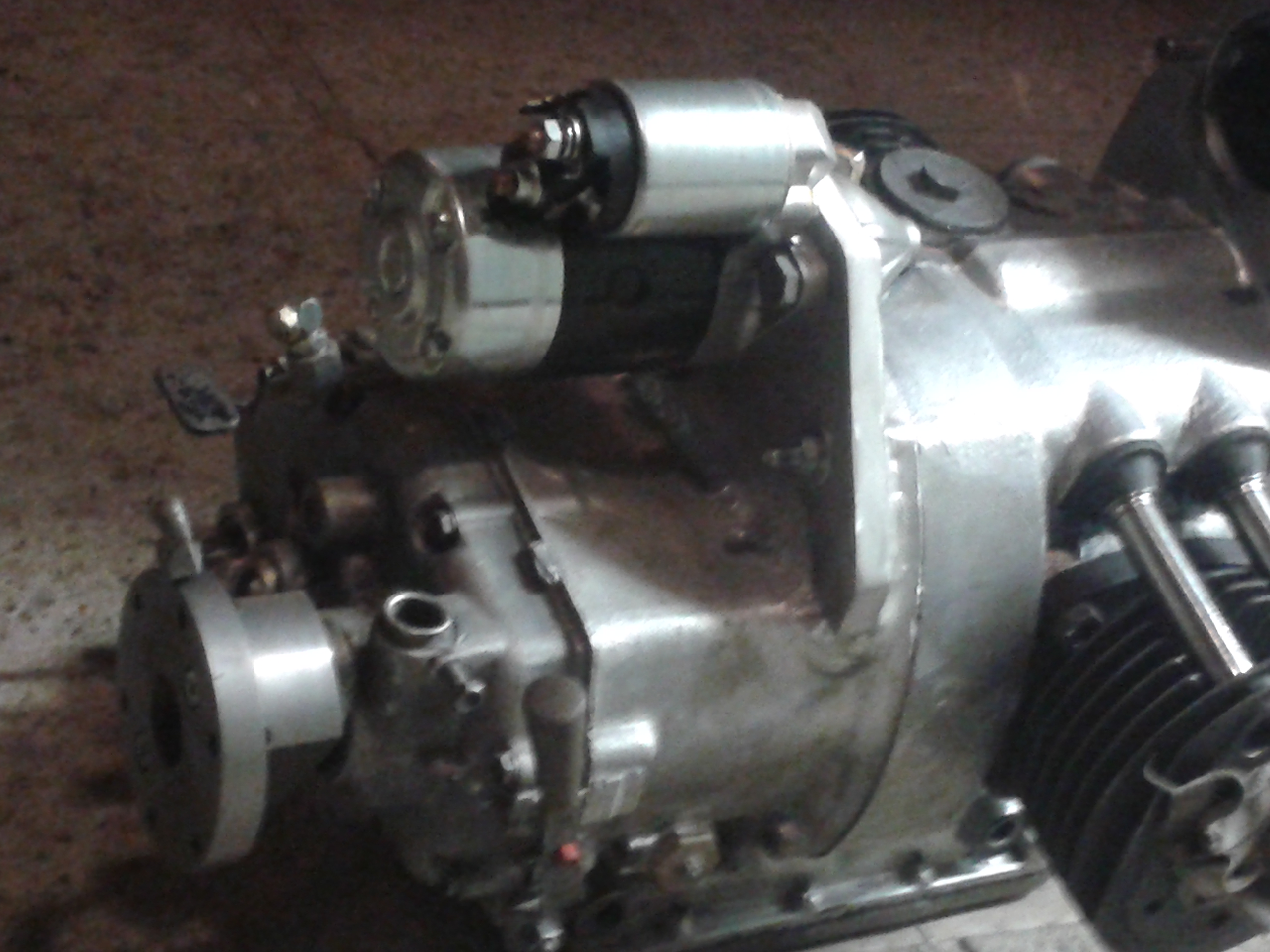

Hienosti sovitettu Simcaan :)

sähköstarttiuralia jos alkais värkkään kaverille tiimityönä, huomaa mokista valmistetut senkkikantapultit...
