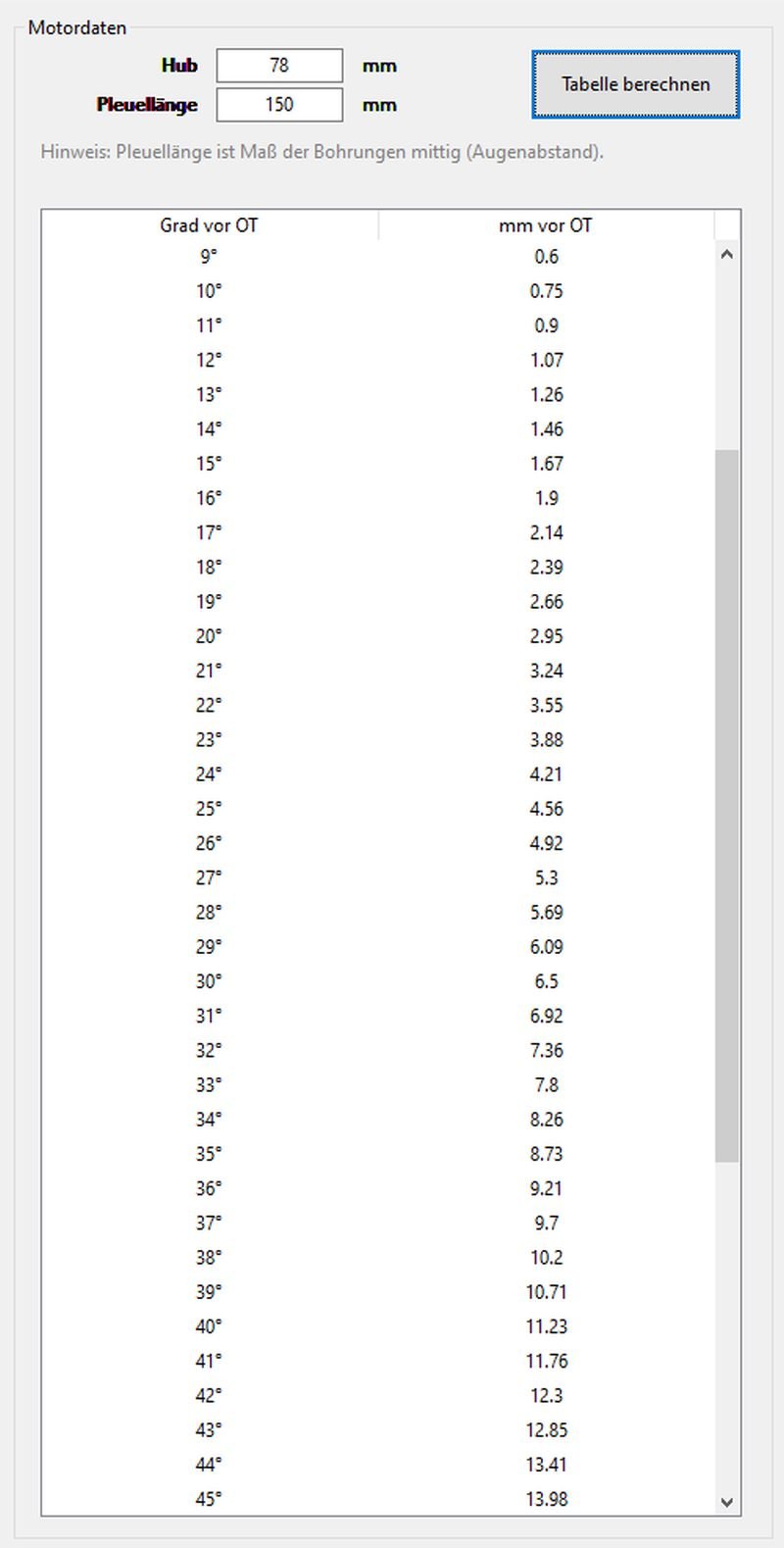

Syttöjä säätelin kun kannet on irti. Eipä sitä aikaisemmalle saa kuin 3mm ennen YKK. Vastustaa taas... Halkesi säätöruuvi. No, onneksi oli varaosajakaja ja sain säädön toimimaan. Mutta ei sitä tuon aiemmaksi saa. Kärjet ovat isolla kyllä. Taas on muuten kipuna kadoksissa. Onkohan nyt sitten kondensaattori antautunut, kärjet kipinöivät aika äkäisesti auetessaan? Konkkavikaan viittaa se. Onneksi varakondensaattori löytyy.

Ennakko astetta / männän matka mm
Lättäpään ennakko
Lättäpään ennakko

150mm on kai kiertokangen pituus?
Niin on, keinoälli kääntää.
