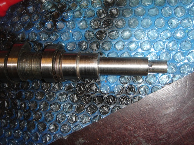

Katselin juuri alkuperäistä nokka-akselia ja siinä on vain kapea rako keskimmäisten nokkien kohdalla ja kun katsoo nostimien aukoista niin ihan keskellä ne on aukkoihin nähden, Eli tulisi sivuun Urren nokalla ja nostimen pohjahan on lättäpäässä juuri nokan levyinen. Taidanpa vaan sorvata vanhan nokan kärjettömän roottorille ja laittaa putkisokalla kiinni, ja pitää varalla toista kärjetöntä, jos vaikka hajoo.

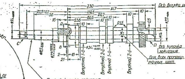

Noin mitat.

No päädyin sitten sorvaamaan sen nokan pään 11 milliseksi, sisälle 6 mm kierre ja putkisokka tulee poikittain ja roottoriin vastaavalle kohdalle kolo sokkaa varten.

MT9, MT10, DNEPR11, DNEPR16 sama nokkakeppi, kuten taulukosta näkee.

Jeps kiitos tämä auttoi, koska pitää kohdistaa roottori ensin paikoilleen ja jyrsiä siihen sokalle kolo ja niin että jää säätövaraa.
