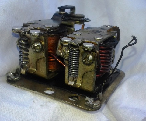

Sieltäpä se vika löytyi jännitteensäätimestä...
Yksi kelalle menevä piuha oli omia aikojaan katkennut. Ei noi kyllä mitään kestä! :-( Tuokin petti jo 42 vuoden jälkeen...
Jos tarkkaan tutkii niin tuo piuhan toinen pää menee säätimen runkoon, eli "maajohto".
