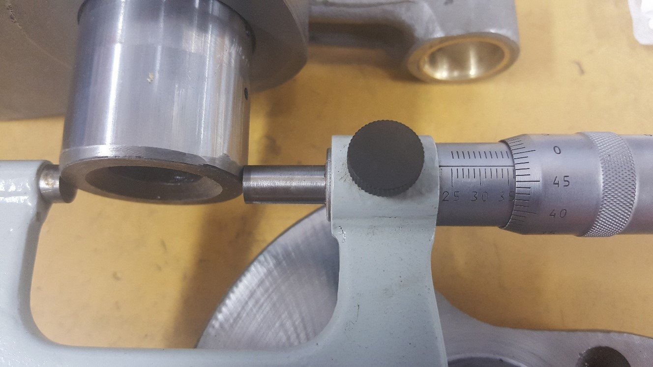

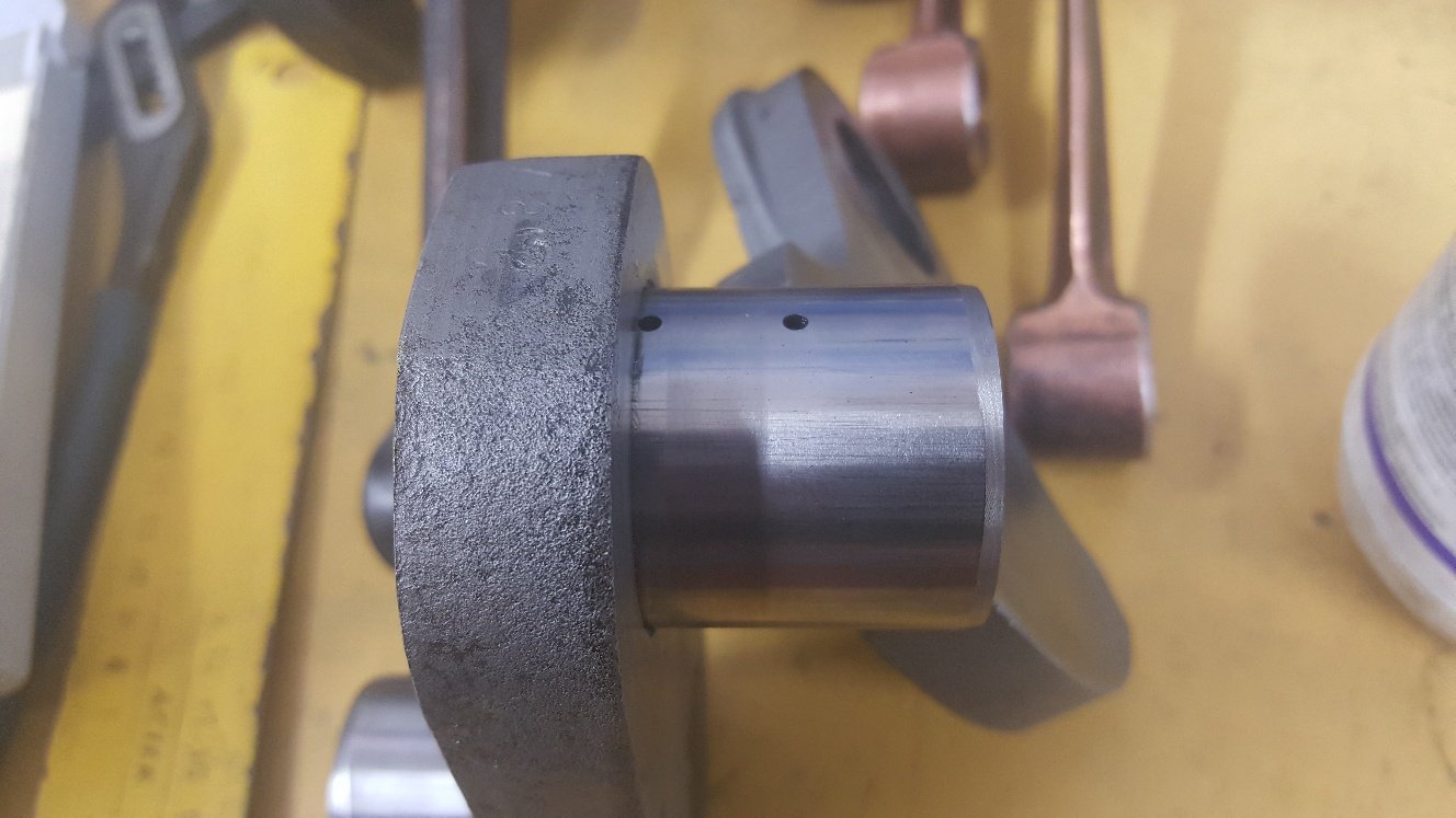

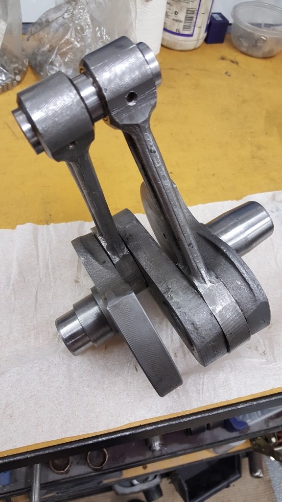

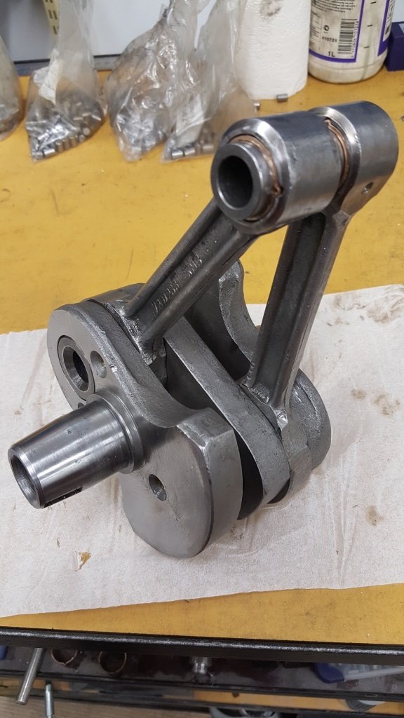

Ostinpa kunnostetun kampiakselin Ukrainasta

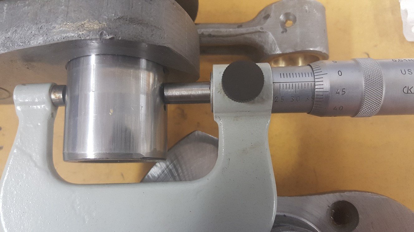

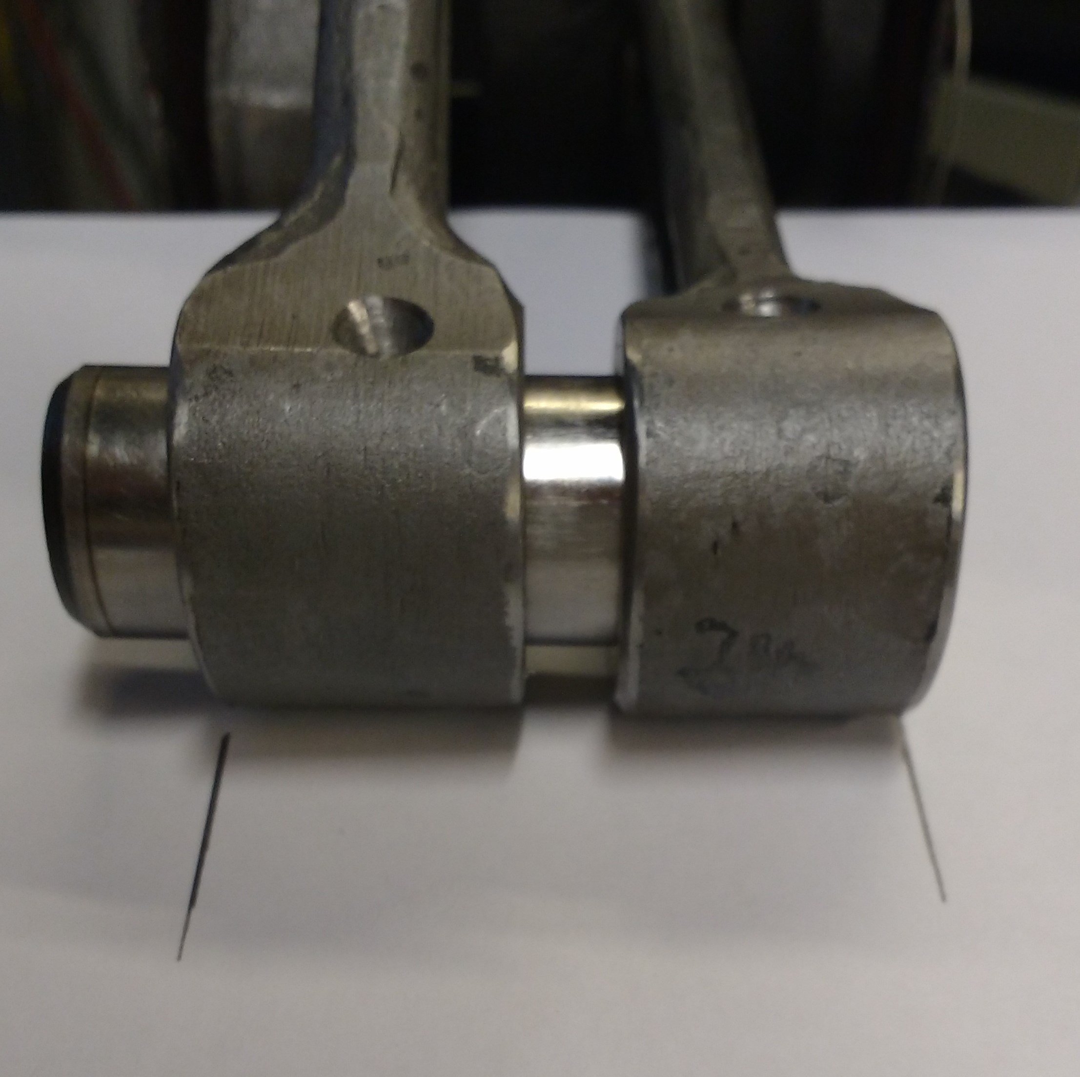

Tiesin kyllä että riskaabelia hommaa on, mutta kun halvalla sain niin pakko oli kokeilla.
Nyt kun olen sitä tuossa hetken aikaa tutkiskellut, olen tullut siihen tulokseen että eihän se suora ole. Heittokellolla en ole vielä päässyt mittaamaan kun kiinalainen kellon jalka pullautti varren irti pallonivelestä eikä se siinä enää pysy. Uusi kalliimpi ja toivottavasti myös parempi jalka on tulossa..
Paremman puutteessa kokeilin V blokin (jonkinlainen) päällä lukitsemalla kiertokankien yläpäät yhteen männäntapilla ja katsoin sitten mihin kohtaan pöydän pintaa kiertokankien yläpäät osuu. Sitten sama kun kirtokanget lukittu toiselle puolelle (180 astetta). Minusta olisi pitänyt osua pöydällä samaan kohtaan, mutta heittoa on pari milliä. Kuvasta ehkä selviää mitä tarkoitan.
Koitin löytää jotain speksejä kampiakselin toleransseille, mutta melko huonolla menestyksellä. Täältä foorumilta varmaan tietoa löytyy? Tämähän siis on K750 kampiakseli.

Re: Ostinpa kunnostetun kampiakselin Ukrainasta
Paskan ostit. Minä näistä kampuroista mitään tiiä. Joitain oon kuitenkin laitellu ittelleni. Kyllä se semmosessa V-pukissa onnistuu, siinä kun saat heitot sinne satasen pintaan niin pitäisi olla ihan hyvä. Asiantuntijat kertokoot tarkat toleranssit.
Itellä on semmone laakeripukki. Siinä tuntee jo melkein pyörittämällä milloin kampura on kohillaan. No tottakai se pitää kellottaa, mutta siinä pukissa on hyvä moksia limppuja kohilleen, ei tarvi veivata ees sun taas.

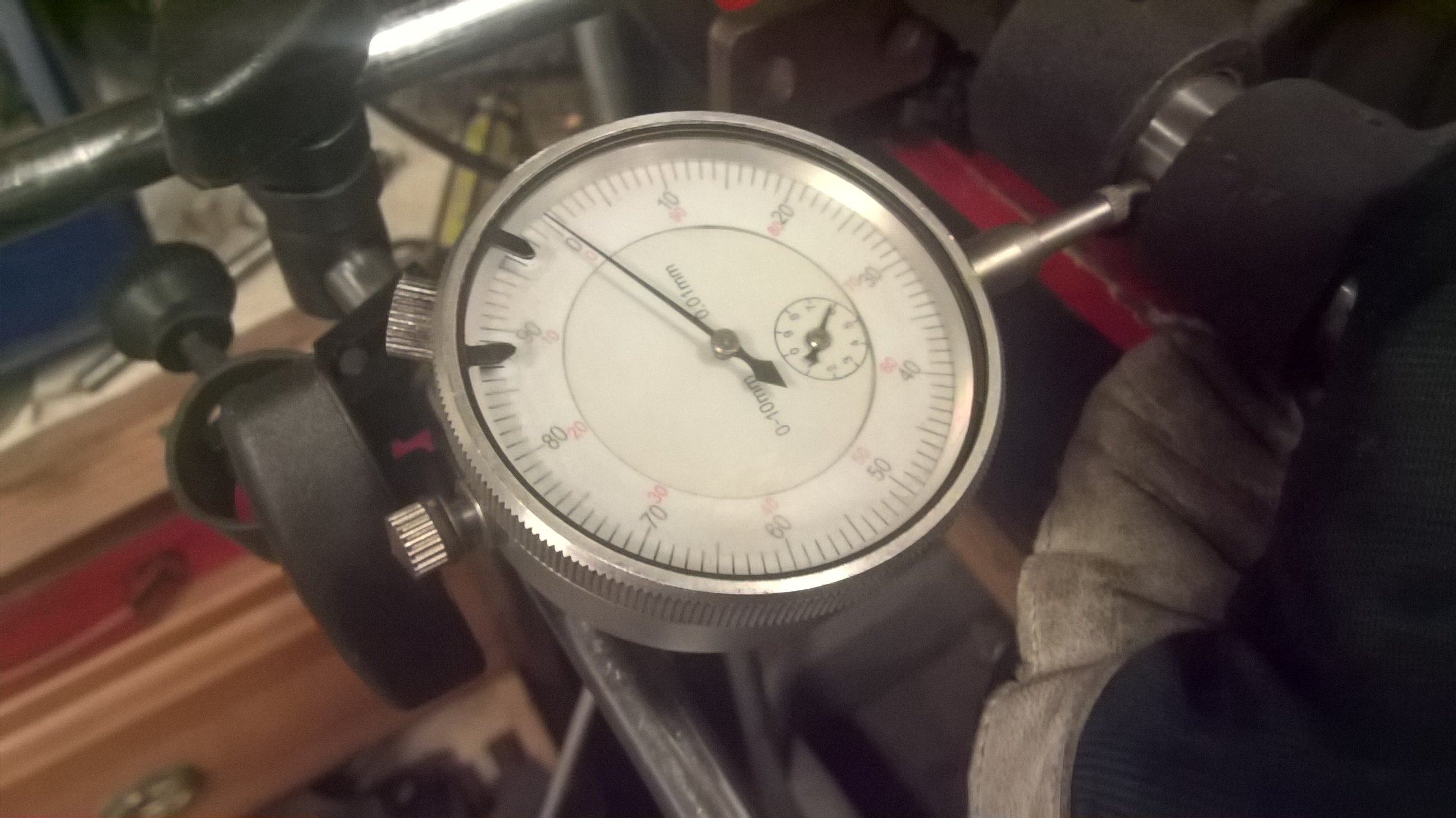

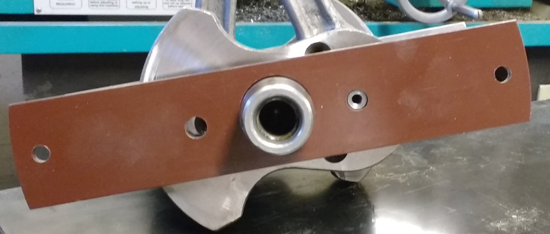

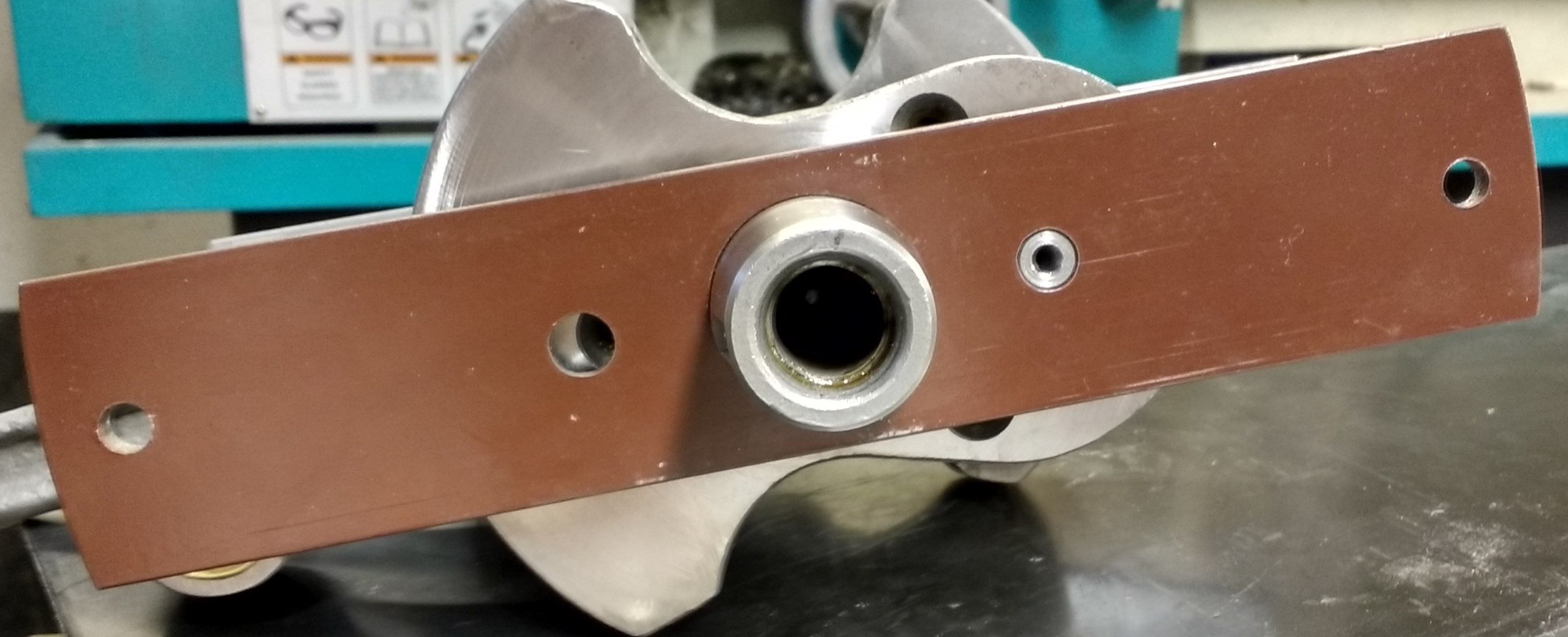

Tein tuossa äsken vastaavanlaisen kokeen kuin Haapatavi, aivan uudella neuvostokampuralla. Ei siinä oikein mitään mitattavaa heittoa ollut, veivin alapään tapit kun liukuu pitkittäin pari, kolme kymppiä. Ja sitä paitsi kun tommosella heittotiedolla ei oikein oo mitään käyttöarvoa, muutakuin että kampura on ihan päin persettä.
Teimpähän sille uudelle kampuralle huvikseni myös kuvien mukaisen kokeen. Heitto olematon, korkeintaan satku. Kyllä oon näiltäkin sivuilta kaikennäkösiä kampuran vemputusvideoita nähny, mutta en ko. mittausta, eli lienee tarpeeton??? Kyllä oon omille kampuroilleni ko. mittauksen aina tehnyt. Iskunpituushan siinä tarkistetaan ymmärtääkseni?? Jos ei ne toppahousut oo edes jakopäätä osanneet tehä samaan mittaan, niin miten vitussa ne on sitten osannu tehä limpuista ja veiveistä tuhannesosillen samanlaisia, kysyy epätietoinen Torkkelista.???
Ei taas käy meikäläisen järkeen, jos tämmöne perusasia on tarkistamatta( no tottakai sen voi tarkistaa kun kannet on irti)ja sitte aletaan puhua ennakoista ja perusennakoista asteen tarkkudella. Karrikoiden toinen mäntä on tulossa ja toinen menossa???
kalkkuna kirjoitti: 07.11.2018 20:31 Tähän väliin tehtaan kommetti viimeviikolta. Uusien seiskapätkän kampuroiden laakerit on nyt huippuluokkaa. Takuukorjausten määrä on kaikkien aikojen minimissä. Ollaan 0% tuntumassa koko vuosituotannosta. Ikään ei oo tämmöstä menoa ollu.
Mites nää ns. runkolaakerit? onks niissä mitään uudistuksia? mitä nyt oon sivusta seurannut, niin niissähän se vanhempien seiskäpätkien ongelma on ollut. Moottori huoltoon 10-20-30 tuhannen kilometrin jälkeen.
Iha sama rakenne näissä on edelleen, rulla ja kuula (neulat sitte kankien alapäissä). Nyt on kuulemma hyvät ja ovat tyytyväisiä tilanteeseen tehtaalla. Viimeisen 5 vuoden aikana on tapahtunu suurin harppaus laadussa. En tiedä millon runkolaakerit vaihdetaan. Jos kone käy auki niin samalla ihmiset vaihtaa laakerit?
Noin muuten vanhemmista. Hyviä lättäpään kampuroita ei ole tarjolla enää oikeen mistään. Jospa Kiinan kampurakin riittää jos käy vain postilaatikolla? Vai

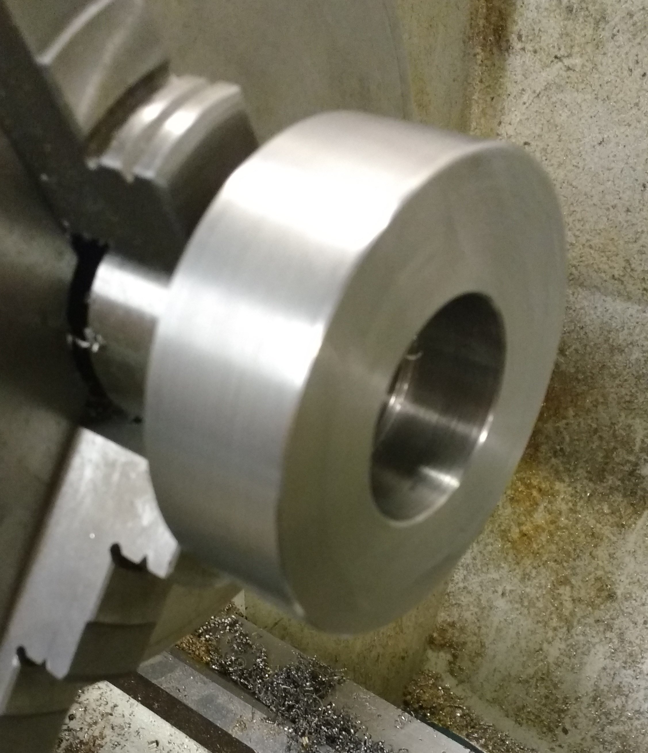

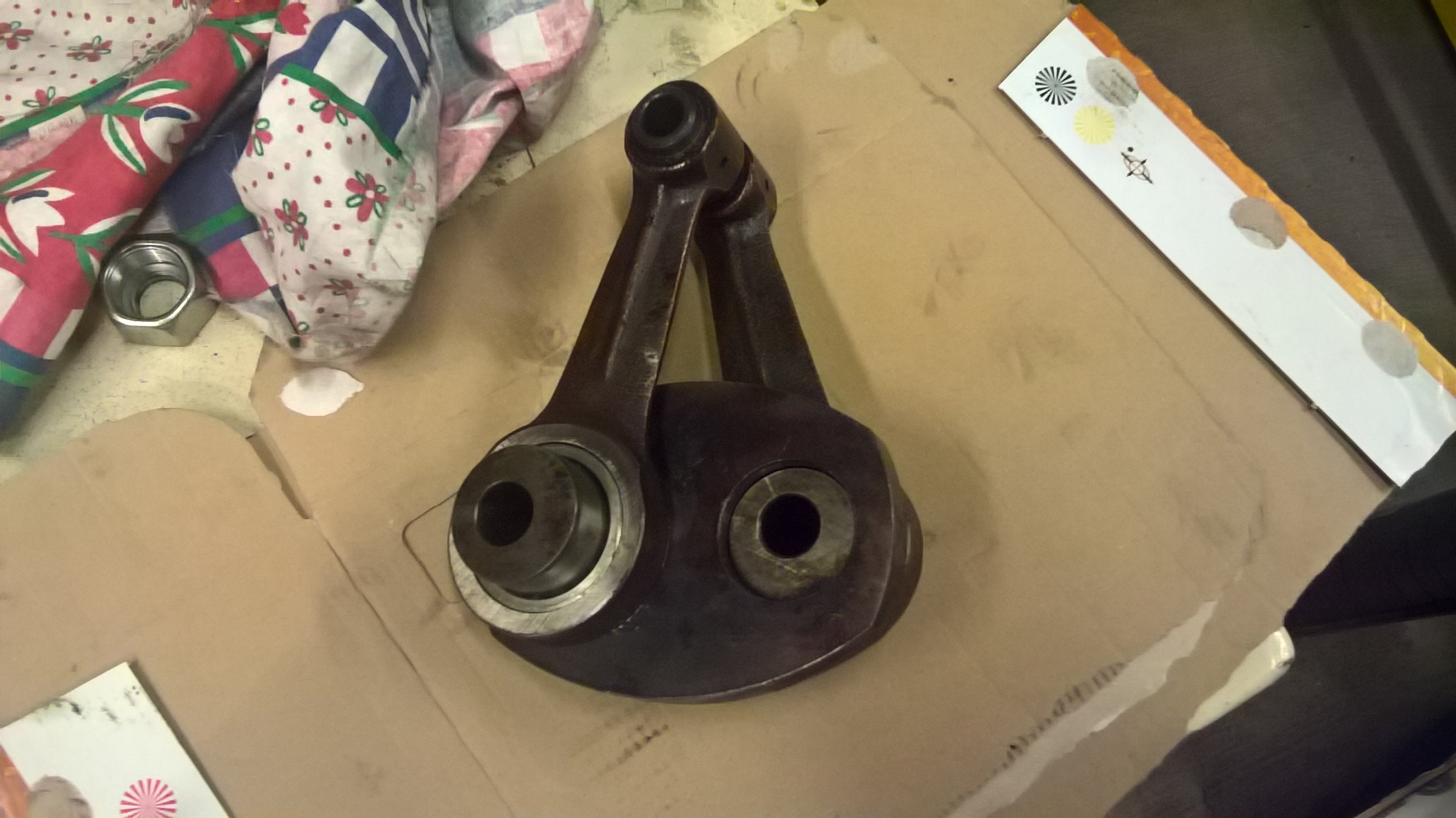

Mitäs muuten olette mieltä, olisiko tuollainen kuvassa oleva tsydeemi pätevä keino tutkia kampiakselin suoruutta. Sitä ei sorvauksen jälkeen ole pakasta irrotettu ja sovitus kampiakselin päähän on tiukahko. Kampiakselin voi vielä kiristää siihen sillä eturattaan kiristyspultilla sorvin kara-akselin läpi.
No varmaan joo, kyllähän se menee jos ne on kalvettu yhtäaikaa. Lupasin vielä lisää mittaustuloksia kunhan saan sen heittokellon jalan. Luulen kuitenkin että nikottelu jatkuu..

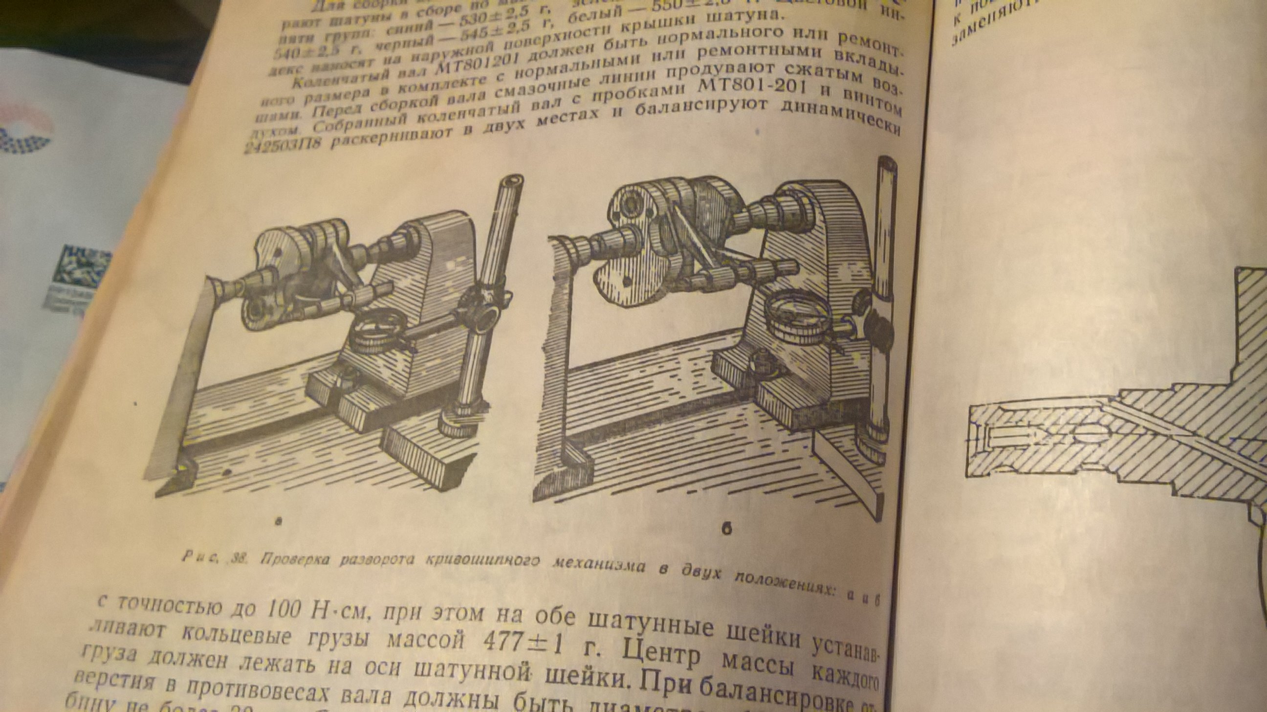

Ukrainalainen tapa tarkistaa kampiakselihaapataavi kirjoitti: 08.11.2018 16:14 'neuvotteli' akselin kunnostajan kanssa joka kuulemma sanoi että akseli on ok kun kerran männän tappi menee kummastakin kiertokangen silmästä yhtä aikaa läpi.
Hommaa hyvä ihminen se heittokello ja lopeta turha terien ja ajan kuluttaminen. Kaikkihan rakentuu sen keskilimpun ympärille, molemmissa päissähän voi olla vaikka hatullinen paskaa niin tappi menee läpi. Limppu/limput ihan väärässä asennossa, niin kyllä veivit heittää. Vaikka kampurasta saisi vasaroimalla kuinka suoran, niin en kyllä uskaltaisi paikoilleen laittaa. Jos tommosella ajatusmallilla tarkistetaan kampura, niin mitähän paskaa sieltä kiertokangen alapääsä löytyy????? Purkuun vaan....

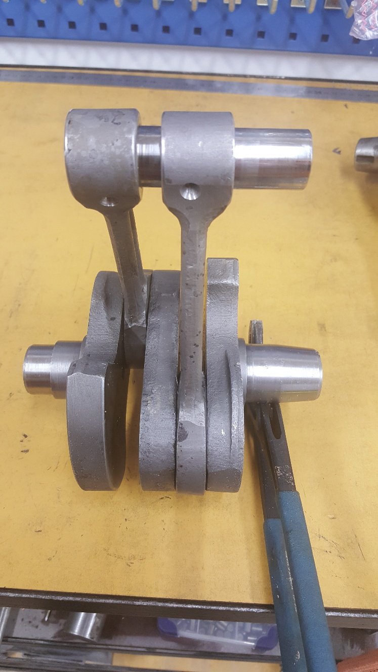

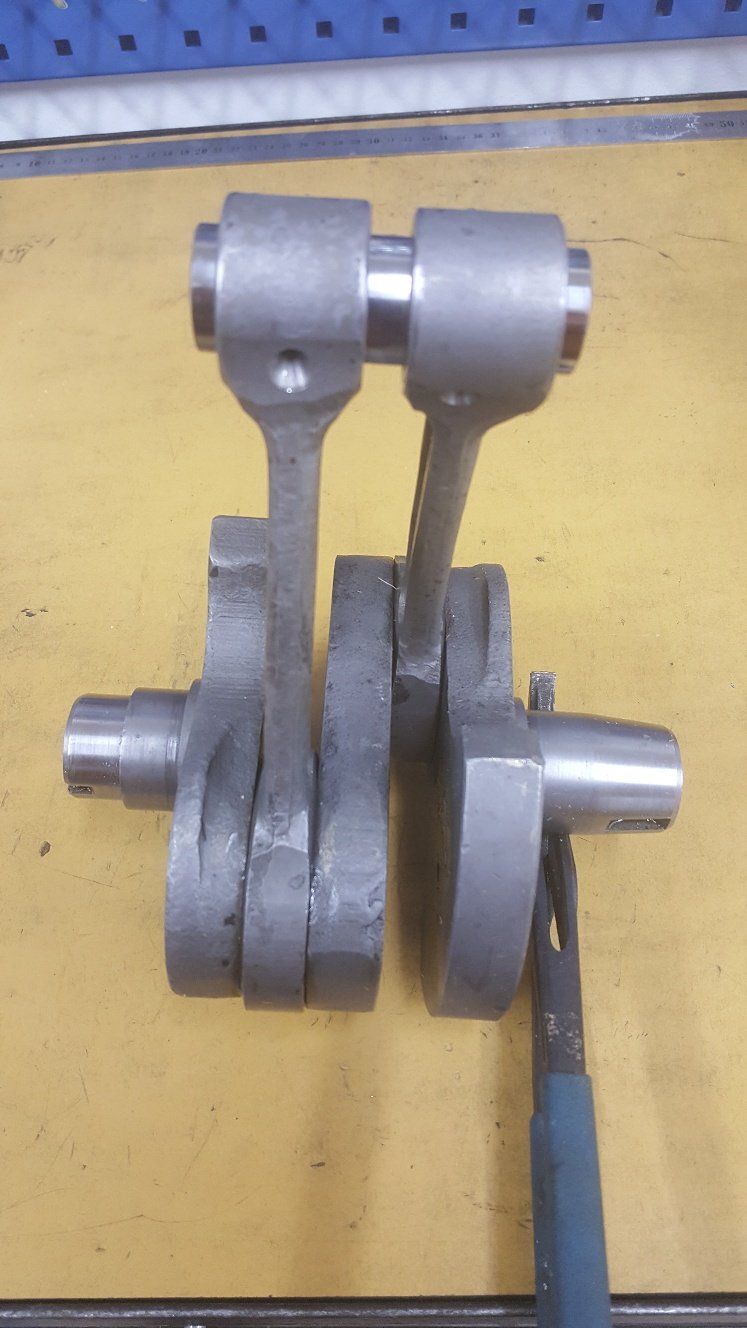

No niin. Nyt on moukaroitu niin maan p..leesti ja kyllähän siitä jotakuinkin suora tuli. Ei vaan minusta kirvesmiestä olisi tullut, sen verran monta kertaa osui siihen mihin en tähdännyt.
Ei olleet limputkaan ihan 180 asteen erolla: Aika lähelle kuitenkin sain: Ei siitä kalua kuitenkaan tullut. Toinen kiertokanki pyörittäessä kampeaa itsensä limppua vasten. Kumpaa limppua riippuu siitä kummin päin pyörittää. Ihan kuin laakerirullat olisi vinossa. Liekö laakerin kehikko jollain tapaa viallinen?
Tuolla kampiakselin korjausketjussa kun tuntuu löytyvän henkilöitä joilta kampuraremontti onnistuu ja osiakin taitaa olla pilvin pimein, niin voisi joku heistä tarjota minulle kunnostettua akselia. Voi vaikka yv:tä laittaa jos ei halua julkisesti ilmottautua.

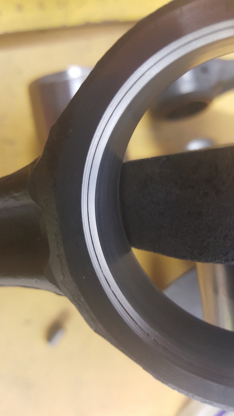

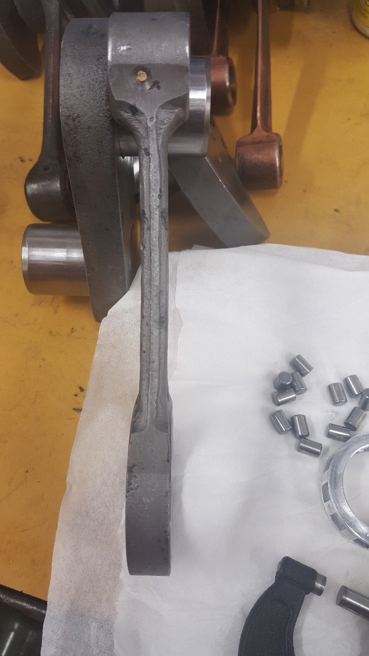

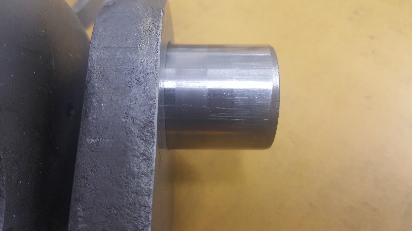

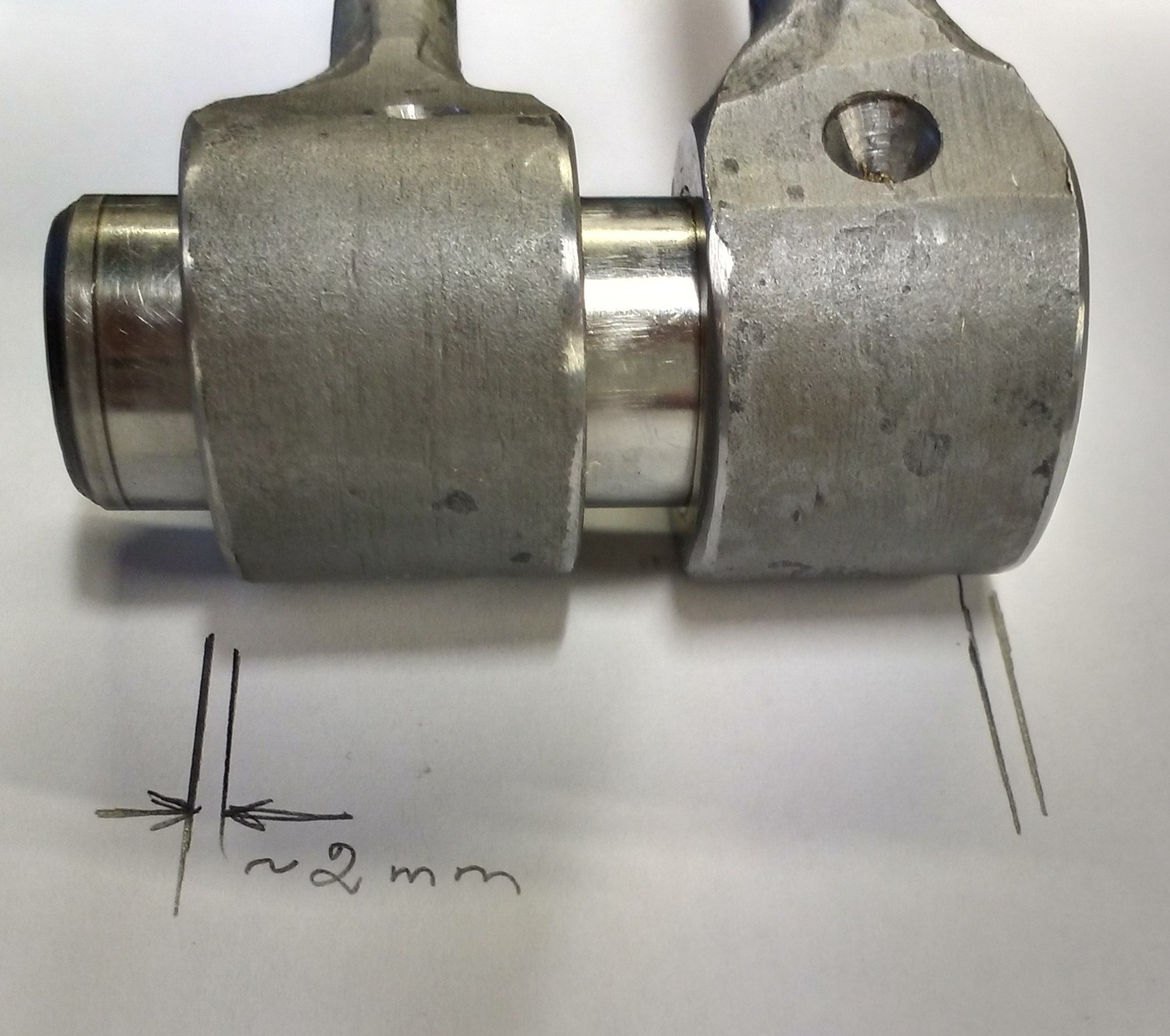

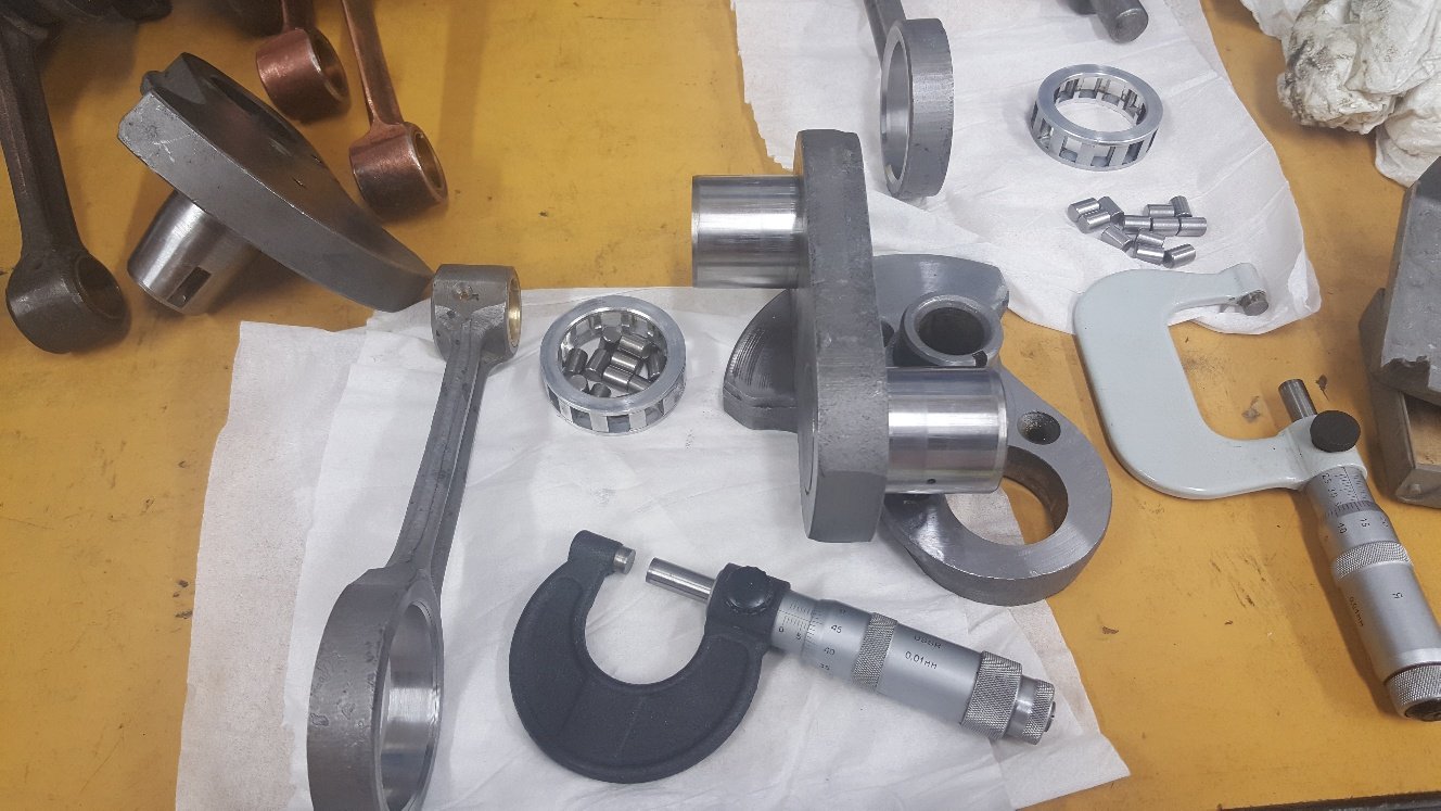

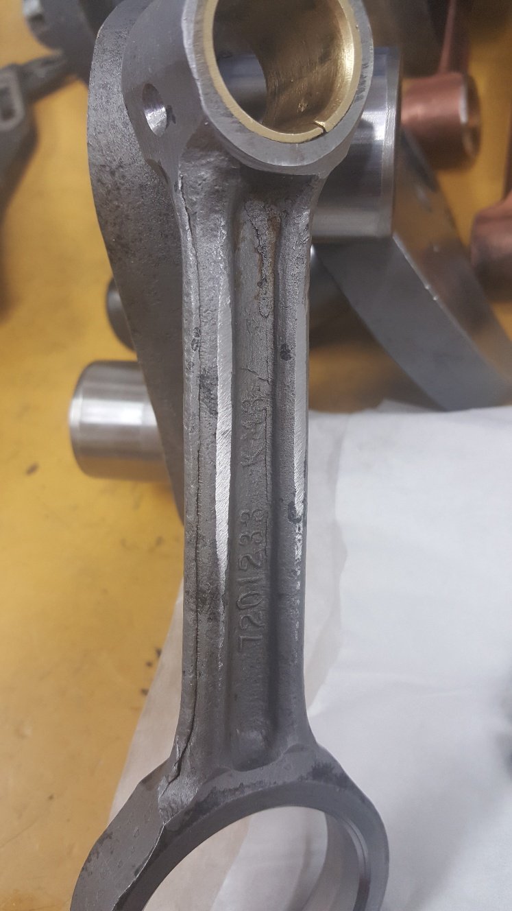

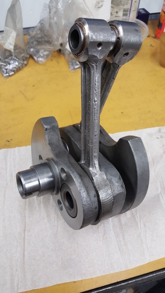

haapataavi kirjoitti: 06.11.2018 10:09 Tiesin kyllä että riskaabelia hommaa on, mutta kun halvalla sain niin pakko oli kokeilla.

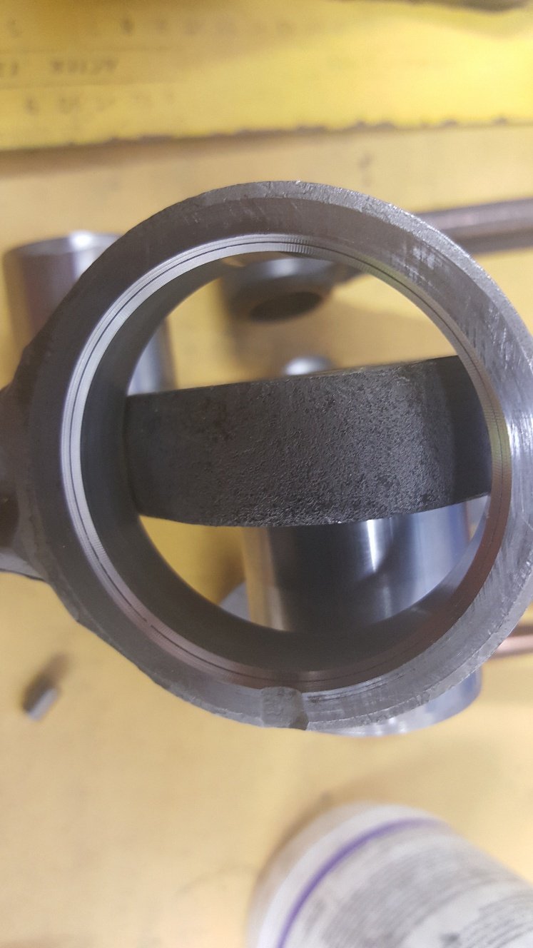

Toinen kiertokanki vääntynyt ja kiertokangessa näkyy(kuvassa) kun kiertokanki on hangannut limppuun.
Männän tappi meni helposti kummastakin kiertokangesta, mutta tosin päin ei mennyt vaan jäi puoli tiehen.
Kiertokankiin on sovitettu erilliset helat tai laakeri koolit.
Tapit on hiottu, kartioita ei ole tapeissa laisinkaan.
Männän tapin helat on hyvä lukita myös
Kellotus oli hyvä, 0,01mm sisällä.
Kiertokanki vaihtoon ja kiertokangen yläpään helat lukittava.
Siistiä työtä muuten kun kiertokanki olisi suora ja tuurilla olisi voinut mennä että helatkin olisi pysyneet paikoillaan sekä pyörähtämättä.

Kuvia lisää...
- 20190202_183957_resized.jpg (121.9 KiB) Katsottu 7816 kertaa
- 20190202_184049_resized.jpg (140.47 KiB) Katsottu 7816 kertaa

Kuvia samasta kampurasta..
- 20190202_201851_resized.jpg (121.2 KiB) Katsottu 7816 kertaa
- 20190202_200909_resized.jpg (166.1 KiB) Katsottu 7816 kertaa
- 20190202_200838_resized.jpg (146.65 KiB) Katsottu 7816 kertaa
- 20190202_190222_resized.jpg (103.08 KiB) Katsottu 7816 kertaa

Lisää...
- 20190202_203351_resized.jpg (159.72 KiB) Katsottu 7816 kertaa
- 20190202_202427_resized.jpg (127.28 KiB) Katsottu 7816 kertaa
- 20190202_202224_resized.jpg (105.49 KiB) Katsottu 7816 kertaa
- 20190202_202209_resized.jpg (93.16 KiB) Katsottu 7816 kertaa

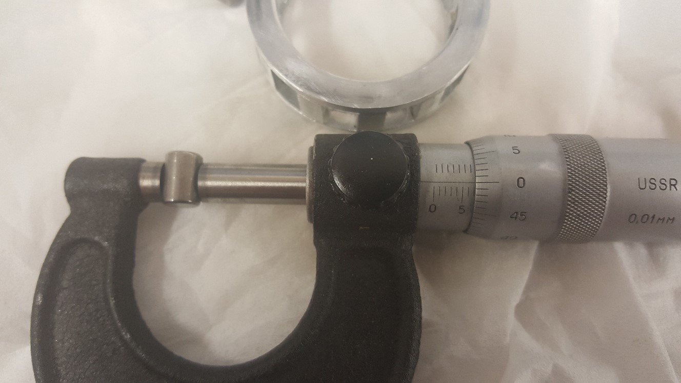

- 20190217_204951.jpg (113.87 KiB) Katsottu 7549 kertaa
- 20190217_204858.jpg (118.32 KiB) Katsottu 7549 kertaa
- 20190217_204650.jpg (104.31 KiB) Katsottu 7549 kertaa
Hienoa! , ammattimies asialla, peukku!
