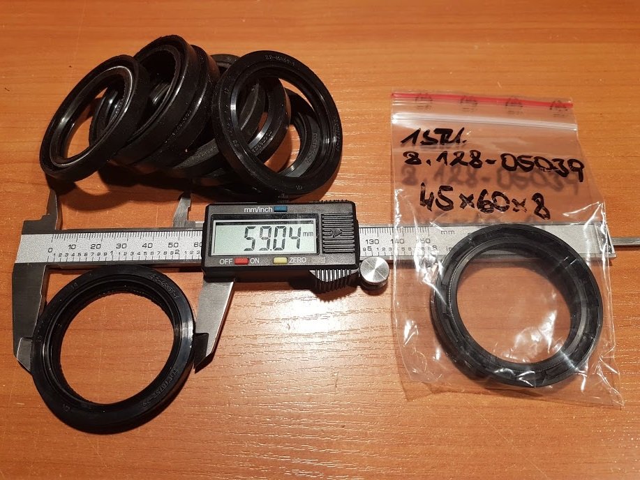

Viestit: 8717
Re: Uralin perä syö miestä
Harvinainen stefa noissa vanhemmissa tuplaveto perissä 45x59x7, uudemmissa on jo 45x60x7...
Viestit: 867
Tuohonkin vanhaan saa osumaan sen 60 millisen, kun sorvaa sen milliä isommaksi, saa stefoja joka laakeriliikkeestä. Itse toteutin, yhden huippusorva-
rin avustuksella ja hyvä tuli. Kysyin Tiivistekeskus Oy:stä 45x59x7 Stefan hintaa, niin hetken koneita kopeloinnin jälkeen tuli hinta 33 € /kpl ja
Ranskasta olis tullut. Tuo 60 millinen jäi maksamaan 15 € / pari, että silleen. Viipurin laakeriliike lupasi niitä ajat sitten tilata, mutta ilmoitti, ettei
sitä 59 millistä enää saa.
ps. Tää huippusorvari sattuu olemaan myöskin Uralisti ja on ollut jo vuosikymmeniä Ural Roikka ry:n jäsen.
Viestit: 8388
Matin laarissa taitaa olla noita OD 59 stefoja ..niitä oli ihan pussillinen ,,, (entisen varaosakauppiaan jäämistöä),eikä niitä kai kovin paljoa ole mennyt.... :lol:
Viestit: 8717
Matin laarista eilen haettu uusi D59/45-7 stefa...
Ps jospa lopettaisi merkkaamisen parkissa
Viestit: 4352
Kolmea eri stefaa tarjolla IMZ kataloogissa. 650 on perinteinen lerppahattu. 750 aika on jaettu kahtia 2005 kesällä, eli tossa tapahtuu kai 59 vs 60 muutos?
650 1286 7205039 Oil seal
750 2247 IMZ-8.128-05039 Oil seal from 07/2005
750 325 IMZ-8.101-05039 Oil seal until 06/2005
Kumpaaki kokoa on edelleen virallista kanavaa myöden saatavana 16,62€ hintaan (sis alv).
Jotenki semmonen olo että nykyselläki varaosakauppialla saattas olla näitä 59 stefoja, joita ei enää Viipurista saa. Pitääpäs mittoa ku käy varastolla.
Viestit: 4352
Juu. Löytyi niitä 59mm stefoja varastolta nippu. Tää on sitä paljon kaivattua NOS laatua, 5€ kpl nämä loput. Uudet uuden hinnoilla.
Oikealla 60 uus IMZ-8.101-05039. Ei huomaa millin eroa kuvasta :mrgreen:
