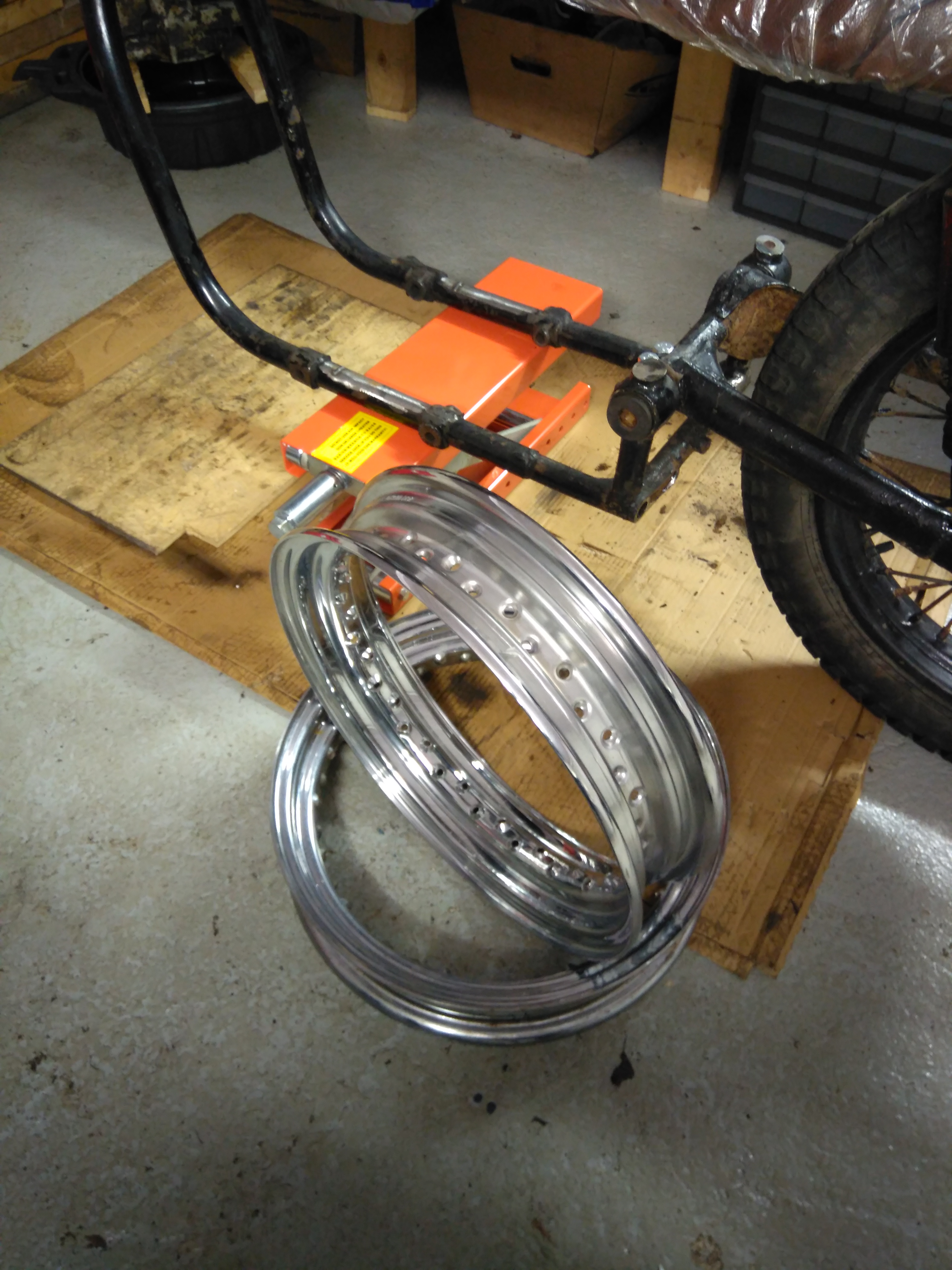

Joo on nyt 16" vanteella ajettu n. 17000km ja ei sen puoleen mitään ongelmaa. Shinko 5.00-15 ei kestä sivuvaunu käytössä takana kun n. 4000km. edessä taas shinko 4.00-19 kesti sen 14000km- Mutta hyvä 5.00-16 rengas on heidenau P29 ..(hinta on noin 100..120 eur.) heidenaun P29 kesti takapyöränä hyvin sen reilun 12 000km ja siirtyi vielä loppuajoon sivuvaunuun. Tuo P29 on kyllä hyvä rengas suosittelen se vaan kannattaa ostaa talvella tai syksyllä , kesällä niitä ei enää saa ja jos saa niin hinta voi olla yli 200 eur/kpl..Vanteena olen käyttänyt ihan tavan HD:n 3"-16" 40holee vannetta niitä saa kotimaasta ja romppeilta 10---40 eur kpl.siis niitähän riittäääää,,,ohessa pari kuvaa vanteesta ja renkaina shinko/ pikku heidi P 29

tärppäs kelpo saalis jepjep joensuusta: heil ei ollu ku 1 bränikkä 3.00x16 poistohintaan 59€ niin kyselin oisko käytettynä nurkissa jostain purkupyörästä. No oliha siellä ja hintaa oli tasan 0€
Laskeutus viel shinkoset maailmalta nii pääsis funtsiin mihin suuntaan pitää pinnoja taitella. Vai palaako pinna.

No hinta ei paljon sopivampi vois olla..näitä vanteita on tosiaan suomessakin kun coca colaa,,ei tarvi mistään tilata
