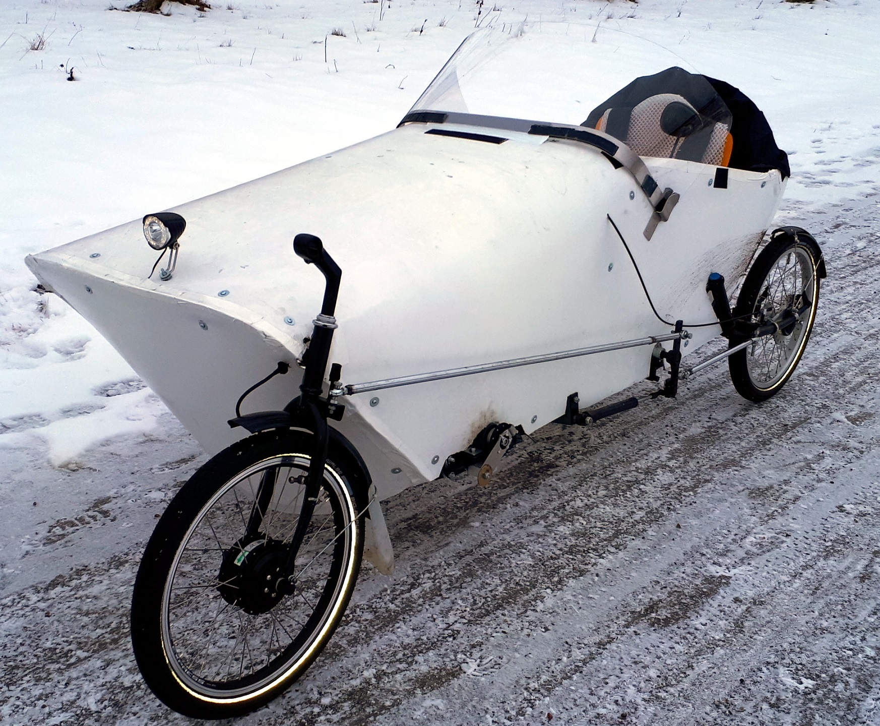

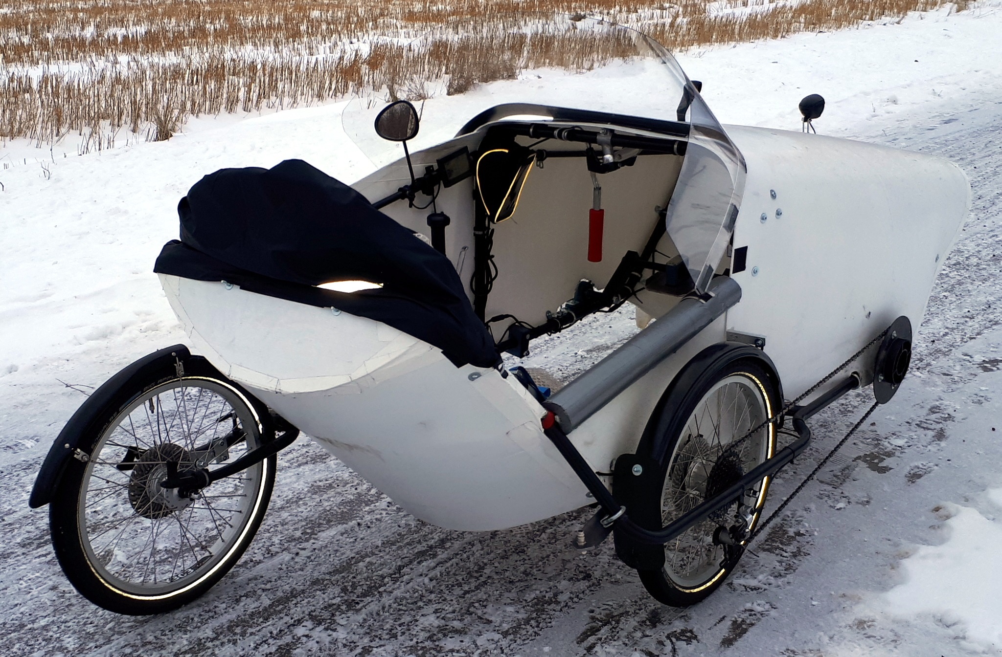

Tässäpä kuvia rakentamastani sähköavusteisesta poljettavasta "sivuvaunusta" ja siitä se ural/dnepr/k ajatus sitten lähti ;-)
Oikea puoli vetää polkimilla ja eturengas sähköllä. Vasemman puolen renkaat kääntyvät.
