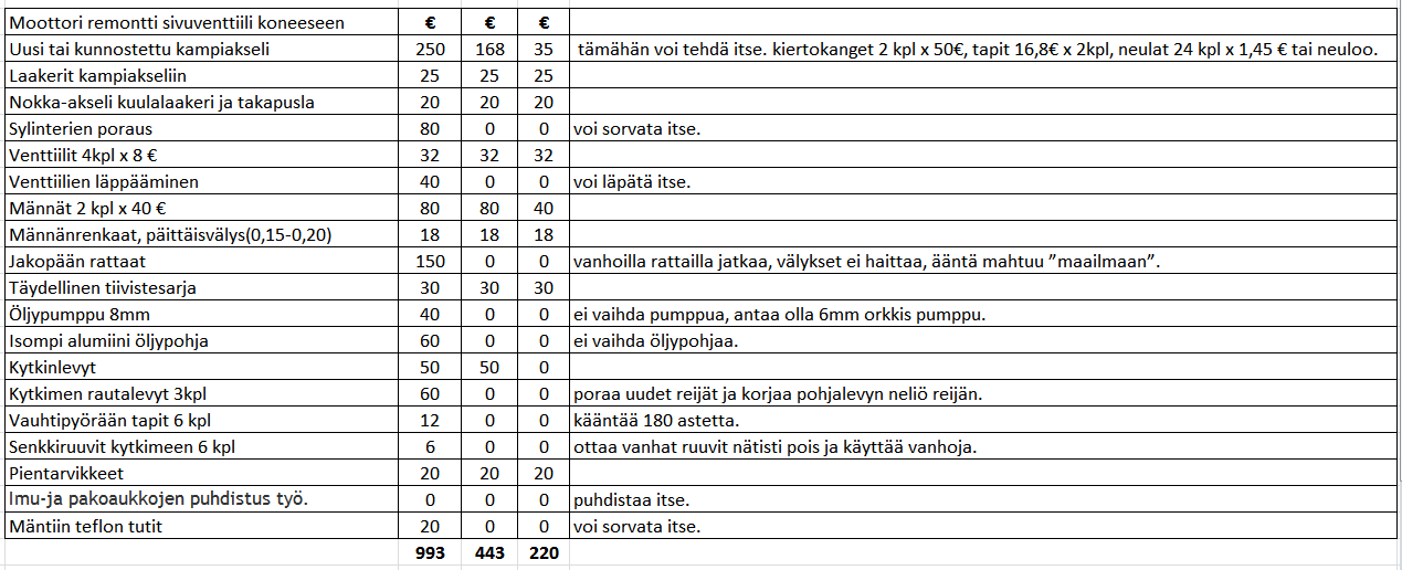

Meneeköhän nykyisin näillä hinnoilla vai unohtuiko jokin asia täysin?
Moottori remontti sivuventtiili koneeseen:
Uusi tai kunnostettu kampiakseli = 250 €.
Laakerit kampiakseliin C3 = 25 €
Nokka-akselin kuulalaakeri ja takapusla = 20 €.
Sylinterien poraus = 80 €.
Venttiilit 4kpl x 8 € = 32 €.
Venttiilien läppääminen = 40 €.
Männät Almont 2 kpl x 40 € = 80 €.
Männänrenkaat, päittäisvälys (0,15-0,20mm) = 18 €.
Jakopään rattaat = 150 €.
Täydellinen tiivistesarja (sis.2kpl stefaa) = 30 €.
Öljypumppu 8mm = 40 €.
Isompi alumiini öljypohja = 60 €.
Kytkinlevyt 2kpl = 50 €.
Kytkimen rautalevyt 3kpl = 60 €.
Vauhtipyörän tapit 6 kpl = 12 €.
Senkkiruuvit kytkimeen 6 kpl = 6 €.
Pientarvikkeet = 20 €.
Yhteensä 973,00 €
Oletus että nokka-akseli on kunnossa ja nostajat.
Jos kampiakseli, sylinterien poraus ja männät pois = n. 550 €
Imu-ja pakoaukkojen puhdistus työ.
Työ 20 - 30h (hihasta arvio) x 30€ Pettai Markolla hinta Virussa = 600 - 900 €
Re: k 750 koneremontti
kmz.k750 kirjoitti: 23.03.2018 21:04 Yhteensä 973,00 €

Kyllähän Anssi kartalla on tuon laskelman kanssa.. Kansiventtiilikoneen (neppari) hinta töineen kun käytetään kunnostukseen wanhoja kiertokankia ja kampuraa , mutta uusitaan sytkä , kaasarit ja kulutusosat sekä käytetty 12V lohko latureineen, niin töineen osineen se on n. 1400 eur(alv 0%), mutta silloin ei asioissa oiota ja se on koekäytetty ja säädetty kone. Ihanan kallista..

Taisin unohtaa kokonaan koneistamoon viennit ja hakemiset, esim. 50km matkaa koneistamoon.
Osia tilannut tai hankinnut postin kautta.
Tulin siihen tulokseen, ei kannata laskee ku itselleen tekee ja harrastuksesta kysymys vai miten asian laita on?

Oonko nyt ymmärtäny jotenkin väärin. Kunnon kompura, kunnon persepora ja kunnon koneviila, niin alle 8 tuntia. Ei enää jaksa tarkalleen muistaa kun tuli tehtyä monessa vaiheessa, mutta suuruusluokka sinnepäin.

Huonosti kirjasin asian, eurot jäi tai ?? merkit kirjaamatta = Imu-ja pakoaukkojen puhdistus työ = euroissa ??
Koko moottoriremontista heitin oman tuntiarvion 20 -30, en sitten tiedä riittääkö ku en ole koskaan kellottanut työmäärää.
