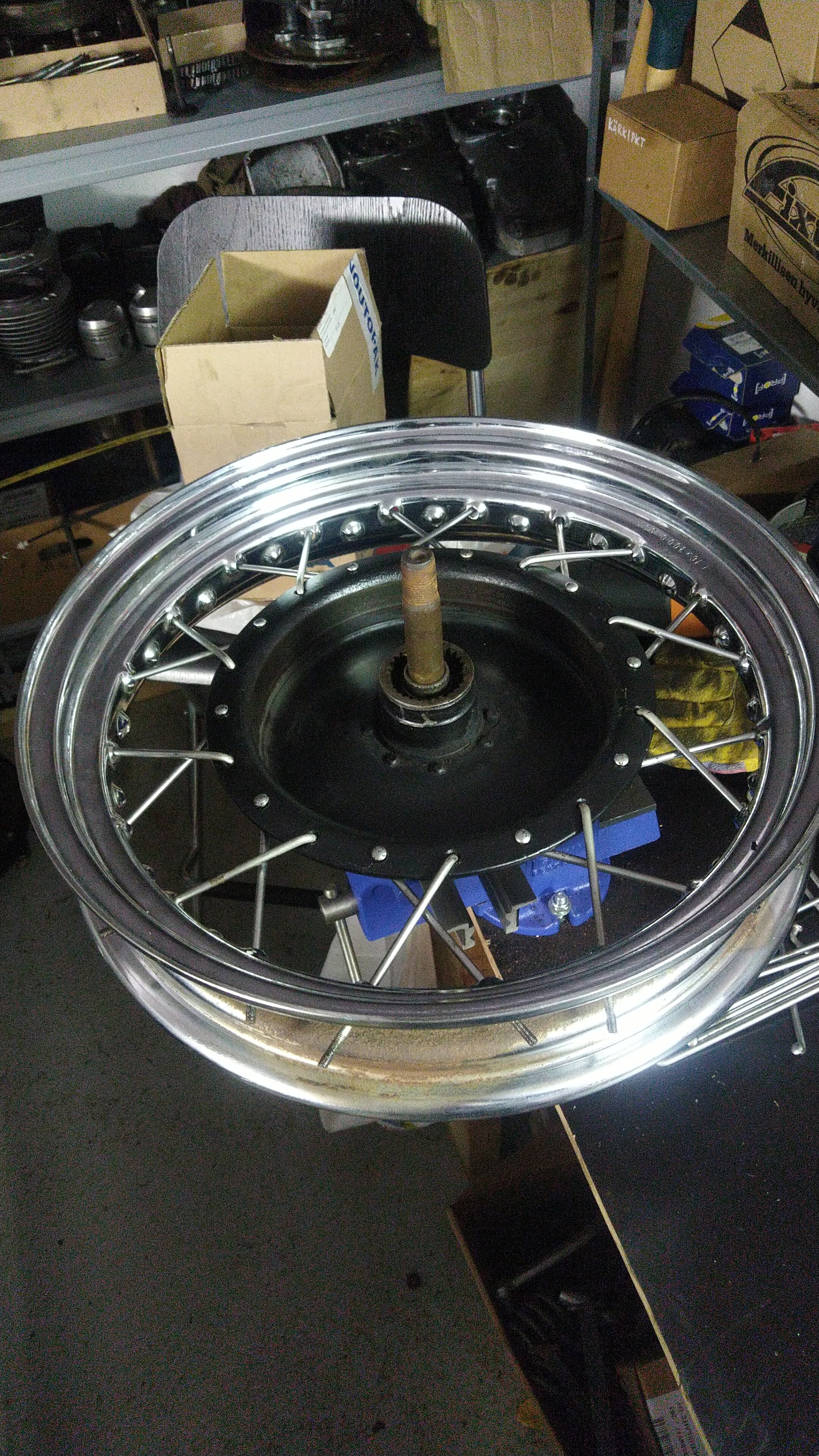

No tuli nyt vihdoin pinnattua toi HD kehä tohon pannunapaan ja laitettua ämmän persiiseen. Ei vaan mahtunu rungon väliin ku otti kumin kylki jarrukenkiin kii. No meinasin että kengät pois, houdini sujauttaa kengät sitten jostain välistä takasi paikallee. Ei onnistunu, otti kenkien ankkuritappiin kiinni.
Kardaani irti perästä, plungerin pystytapin kiristyspultit löysälle ja perää pystytapin ympäri hiukan kiertäen, ujutetaan rumpu kenkien päälle ja käännetään suoraksi samalla sujauttaen kardaani takasin pikkurattaan booreille. Toivottavasti ei kumi puhkea ihan heti tien päällä 😅
Niin ja tässä käytetty hoodeen omia nippoja, tuotekoodin laitoin vissiin aikoinaan tähänkin ketjuun. Neljän ja puolen millin tarvikepinnat jotka lyhennetty ja jengattu M4.5x0.75 kierre. Toiset pätkäpinnat hiukan taivutettu pinnakupin suuntaan.
Pystyheittoa jäi 0.2mm ja sivuttaista 0.4mm kellolla pyöritellessä.

Re: HD:n vanne dneprin pinnoilla. Nipat?
Hyvän näköinen..peukku! onko tuo Sinkko 270? 240?.... 5"-16

MATTI kirjoitti: 17.05.2020 20:49 Hyvän näköinen..peukku! onko tuo Sinkko 270? 240?.... 5"-16
shinko e240 MT90-16 eli käytännössä profiililtaan ja leveydeltään sama ku tuo e270 viistuumainen. valmistajan mukaan oli puoli milliä kapeampi ku e270 ja silloin sattui olemaan kympin halvempi niin valikoitui sitten tähän :mrgreen:
