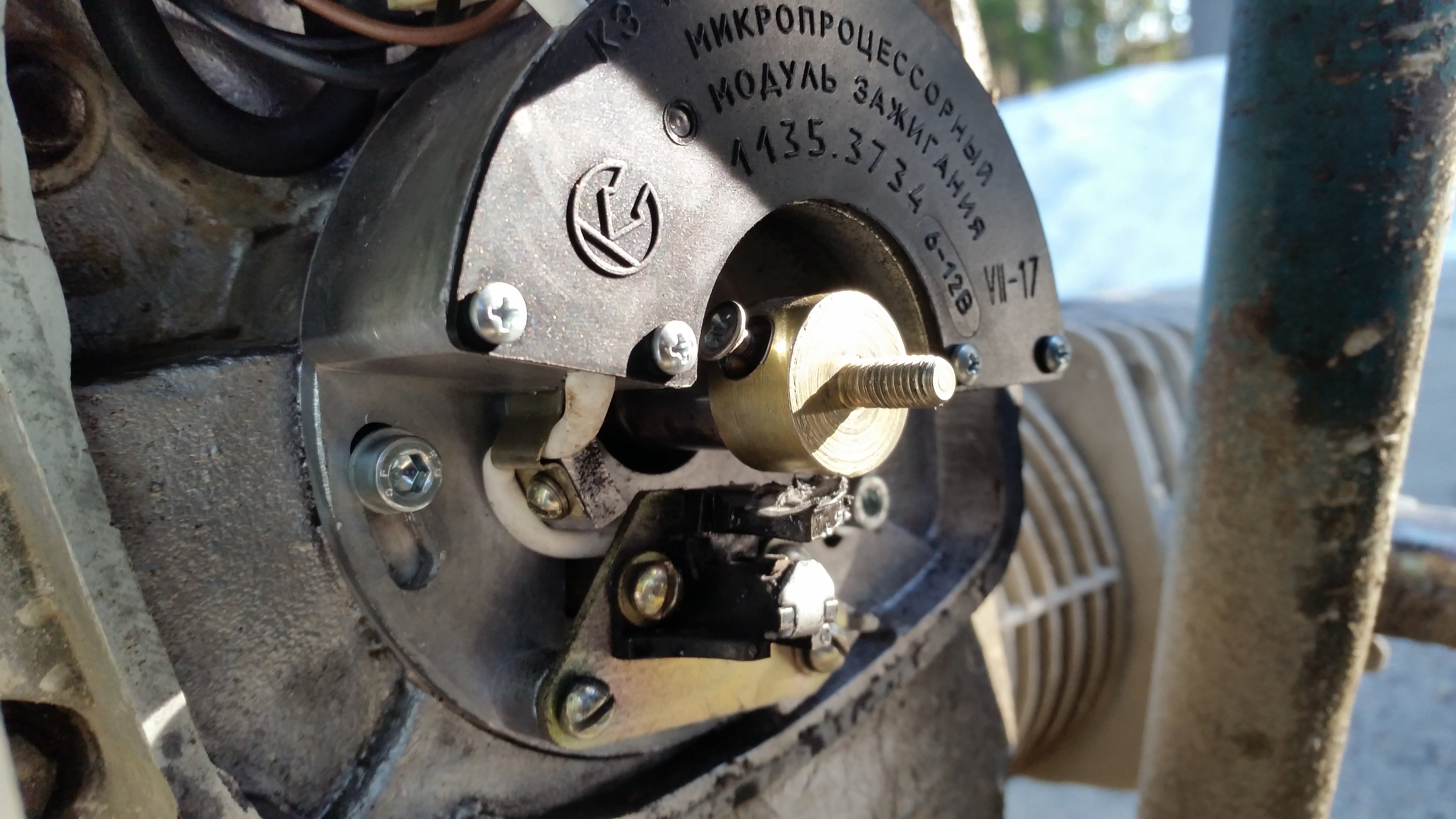

Kävipä tuossa eilessä päivänä vastaavanlainen tapaus kuin aloitusviestissä. Oli kuivat tiet ja ajelin dneprillä vaunu kyljessä. Laitos toimi kiitettävän hyvin, n.30km. Innostuin sitten ehkä pitämään liian kovaa nopeutta. Saavuin loivaan ylämäkeen n. 80km/h, kun rupesi vedot häviämään. Rupesin himmailemaan kaasua pienemmäksi, mutta samassa kone pätkähti jumiin ja takapyörä lukkoon. Vähän aikaa luisti takapyörä lukossa, ennen kuin painasin kytkimen pohjaan ja rullailin tien laitaan. Heti kun sain pysäytettyä tien laitaan, kokeilin polkaista onko kone vielä junkkelissa. Ei ollut, vaan lähti nätisti pyörimään. Ajelin sitten takaisin pihaan vähän enempi hissukseen.
Avasin sitten oikeam puolen sylinterin, kun sieltä kuului kilinää ennen kiinni leikkautumista. Eipä tuolla mitään ihmeellistä näkynyt. Ei edes mitään normaalia isompia naarmuja männässä. Laitoin sitten koneen takaisin nippuun. Otin vaunun pois kyljestä ja kävin tänään ajelemassa soolona. Kaikki toimi todella hyvin. Ilmeisesti oli vain vaunun kanssa liian paljon vedätystä ja otti liian paljon lämpöjä ja turposi mäntä kiinni. Nyt pyörii moottorikin nätimmin, kuin ennen. Ilman sivuääntä, mikä aiemmin kuuluin.
Jospa tuo dnepri pysyis nyt kasassa, kun on ajokelitkin niin nätit :pray:

Osta infrapunalämpömittari ja mittaa paljonko antaa lämpöä tulpanjuuresta kunnon ajon jälkeen. Ei pitäisi mennä yli 180C, jos kone on säädöissä. Millä öljyillä ajat?

Voihan se olla, että pitäis muutama satku hoonata sylintereitä isommaksi. En ole käyntivälyksiä tästä koneesta mitannut. Suht koht uudet männät on koneessa edellisen omistajan toimesta. 10W-30 Monitra on öljynä tällä hetkellä. Tänään kävin ajelemassa niin, ilman vaunua toimi ihan OK. Sehän taitaa muutenkin olla suosituksena, että vaunun kanssa pitäis olla jonkun satasen reilummat välykset sylinterin porauksessa. Pitää mittailla sitten jos ja kun taas pitää käyttää paikkoja auki...
No tänään oli sitten uusia murheita. Ajelin toista sataa kilometriä ja kaikki pelasi moitteitta. Korpitaipaleella rupesi sitten pätkimään ja ampui muutaman kerran putkeen ja sammui tien laitaan. Arvelin, että sytytyksen pyörijä varmaan kääntynyt väärään asentoon. Sieltähän oli lähtenyt pyörijän ruuvi pyörimään auki ja syönyt myös anturia. Onneksi oli työkaluja sen verran mukana, että sai ruuvin kirittyä ja sytytyksen säädettyä tien varressa. Toimi kotiin asti. Pitää laittaa tuo ruuvi lukitteliimalla kiinni. Jonkun verran tosiaan ottanu kipeää tuokin kärjettömän sytyn anturi. Toimii kuitenkin vielä.

Tuossa kun nyt olen soolona ajellut, niin ihan OK on pelittäny viimesimpien episodien jälkeen. Monitrat oli talven jäljiltä vielä koneessa. Laitoin paremmat?? öljyt 20W-50 Teboil Silver Classic koneeseen. Ainakin valmistaja kovasti kehuu ilmajäähdytteisiin moottoreihin hyvin soveltuvaksi. Liekkö myyntipuheita, mutta ainakin muissa laitteissa on tuo öljy toiminu ihan hyvin. Lämpötilat kansissa tulpan juuresta mitattuna pidemmän maantieajon jäljiltä 130-140 astetta. Ilmeisesti ihan kohtuulliset? Kaasarit on synkassa ja tulppien väri myös vaalean ruskeat, joten seoksitkin pitäisi olla kohdillaan. Sytkän pyörijän laitoin Locktitellä kiinni.
Jospa nuo temppuilut olis nyt ohi taas vaihteeksi. Ajelen toistaiseksi ilman vaunua kyljessä.
