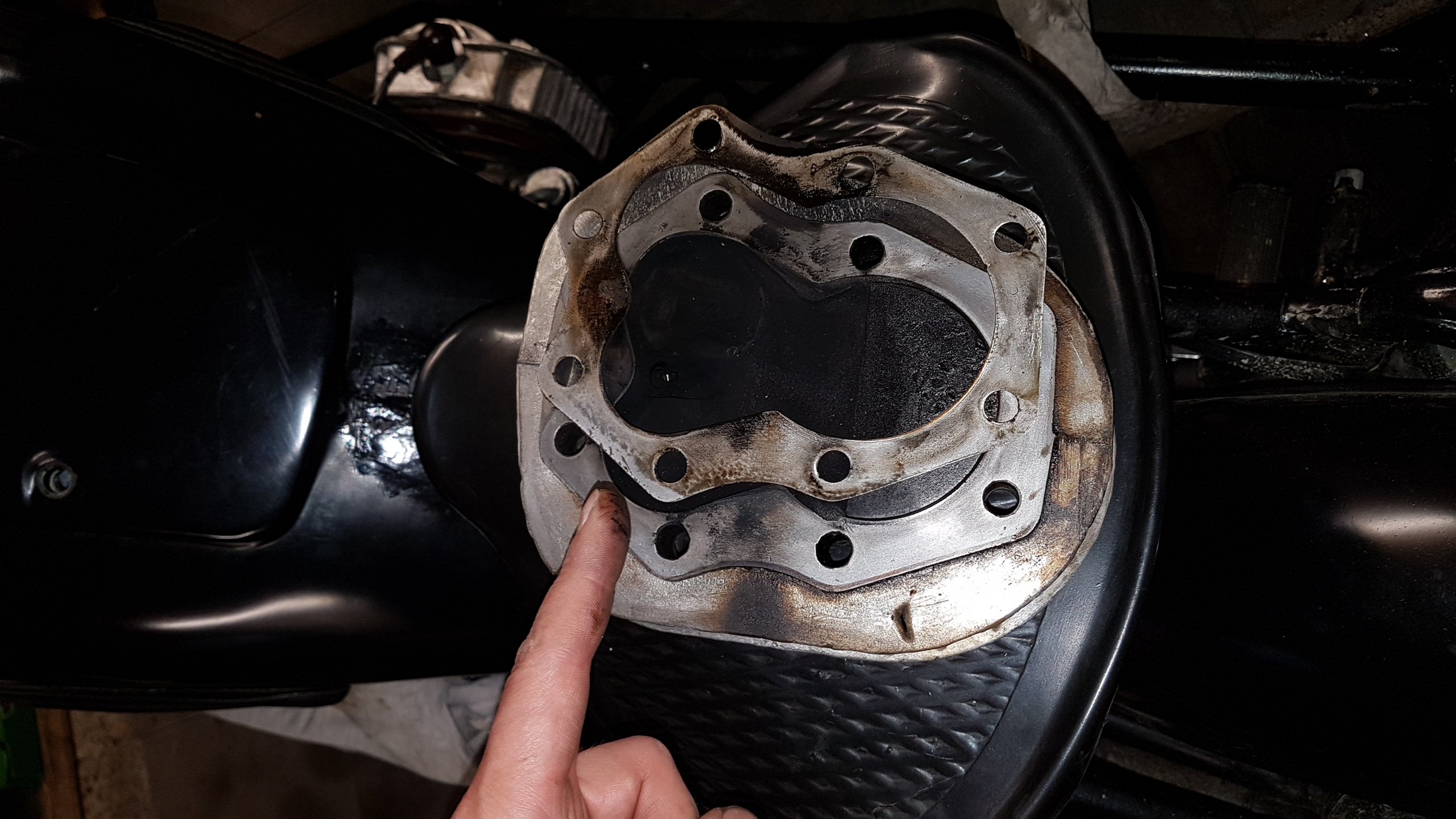

mikähän mahtaa olla k pyörän pytyn kyljen ja kannen käyntilämpötila kun on säädöt kohdillaan?
Kannentiiviste on falskannu paikotellen. Täytyy tarkistaa onko pinnat suorat ja vaihtaa cu tiiviste tilalle.

Tuo Karpin laittaman linkin kannentiivisteet toimineet todella hyvin CJ750 M1M:ssä ja Posti-Pate tuo tällä viikolla uuden satsin Ural-Zentraalista
Re: k 750 käyntilämpö
Mulla taas toi Ural-Zentralen kannen tiiviste alkoi puhaltaa läpi, nykyisin noi alumiiniset, tulee puristustakin lisää

Normaali käyntilämpö taitaa olla siellä 180 asteen tienoilla..+/- 20 astetta, maksimi taisi olla jotain 230 astetta.,,nämä on muistista kaivettua tietoo eli ei ihan faktaa..Kuparitiiviste on hyvä.
Liekkirengas tiiviste on jees, kunhan kiriytyy hyvin. Paksuna tommonen pitäs saada kai vedätettyä niin että reunus kiriytyy tasaseen jottei ala vuotamaan.
Alutiiviste on voittoa hyvillä kansilla. On puristukset kohdallaan.
Kupari toimii sitte vähän köppäsemmisilläki kansilla, eli siellä missä alutiiviste ei enää selviä.

Kannentiiviste on hyvä voidella koneöljyllä ennen asentamista, kuin myös kannenpultit.

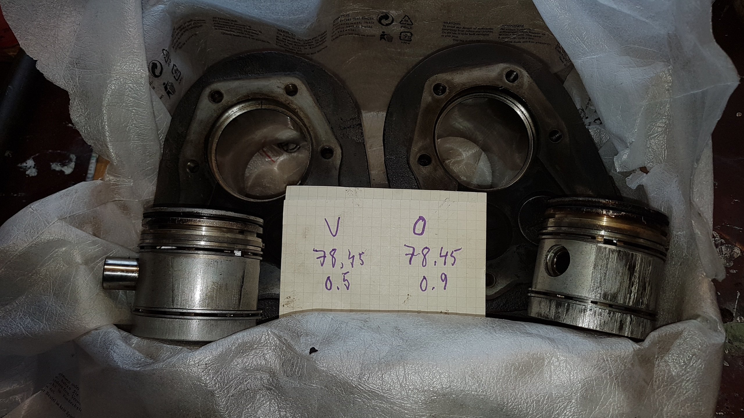

Nonin, pytyt onkin näköjään jo porailtu joskus männät leimalla 78.45. Oikeassa lievää kulumaa
. Onkos tossa vain vasemmassa tollaset reiät männän alareunaan sylinterissä vai onko eriparia. lohkon kyljessä on remonttilappu vuodelta 1980 esntl.. Paljonkos kiertokangessa saa olla sivuttain klappia pituus suunnassa ei tunnu välystä?

Iha hyvälle vaikutaa. Älä huoli.
Sivuttaisvälys ei haitaa, sanosin. Se kun tulee tehtaalla (ja nykyään pajalla) kampee kasaan puristettaessa siihen kohdalle minne sattuu tulemaan. Pituusvälys on se mikä ratkasee. Vaunun pulen kammesta ku koittaa niin siellä se klappi aina asuu.
SV sylintereissä on toisella puolen lisävoitelu, eli kaikki on miten pitääkin. Ne tuleeki olla eri paria. Kun lohkoa tutkit huomaat että siellä on öljykanava ja sitä ei kannata kasatessa tukkia silikoonilla
Mäntä on männänrenkaiden pidike ja kuluma on merkki siistä että mäntä ja sylinteri on löytäny toisensa. Ite putsaisin männät hiomalla pikkase kulumajäljistä tasaseksi. Kevyt hooni sylinteriin. SItte uudet laadukkaat R2 kokoset männänrenkaat. Ja ajoa

Tuon kokoinen kiinnileikkauma kun on oikella puolen olevassa männässä voipi jo muuttaa männän väärän muotoiseksi
Vähintään renkaiden urat on lysyssä ja pitää avata renkaan vapaata liikkumista varten.

Kyllä tuohon mäntiä löytyy, ei tuollaista sököö mäntää tarvi alkaa viilailee..ihan hukkaan heitettyä aikaa sellainen...
