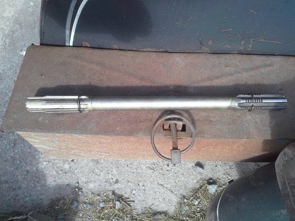

En ottanut , mutta tässä uskillan kuvassa on ihan samanlainen äksidentti...tässä taas tullaan siihen toiseen asiaan..Älä korjaa ehjää mopoa!! mulla oli kestänyt se wanha lyhennetty uralin kardaani n. 20.000 km, kaikki norjan jonkat ja muut huimapäiset rälläilyt eikä siinä ollut vikaa,,niin minä ääliö vaihdoin toisen kardaanin varoiksi kun oli jo sen verta ajettu tuo vanha...no tuolla uudella ei sitten montaa sataa ajettukaan ...no nyt mä hitsaan sen varalle konttiin ja tein yhden uuden hyvän lisää...
kiinan keppi.jpg (53.4 KiB) Katsottu 9318 kertaa

Lähinnä että katkesko justiinsa samasta kohden kun uskilalla jos katkes niin sehän kannattais uusista aina hitsata tuo kohta jo etukäteen vahvemmaksi

Ei katkennut vaan tämä paska oli tyssätty juuri tuon ohuemman ja isomman (poorioaN) muutoskohtaan..jolloin se liitosseinämä oli vielä tuota kuvaa ohuempi. Sen voisi kyllä aina varoiksi hitsata, mutta pitää tehdä hieman pitemmältä alueelta , kun tuo liitoksen kohta näyttää vaihtelevan.

Mitäs jos tekee hypyn nykyaikaan ja käyttää uutta Irbitin keppiä...
Ps ja hitsatulla vispilällä ja Irbitin kumilimpulla

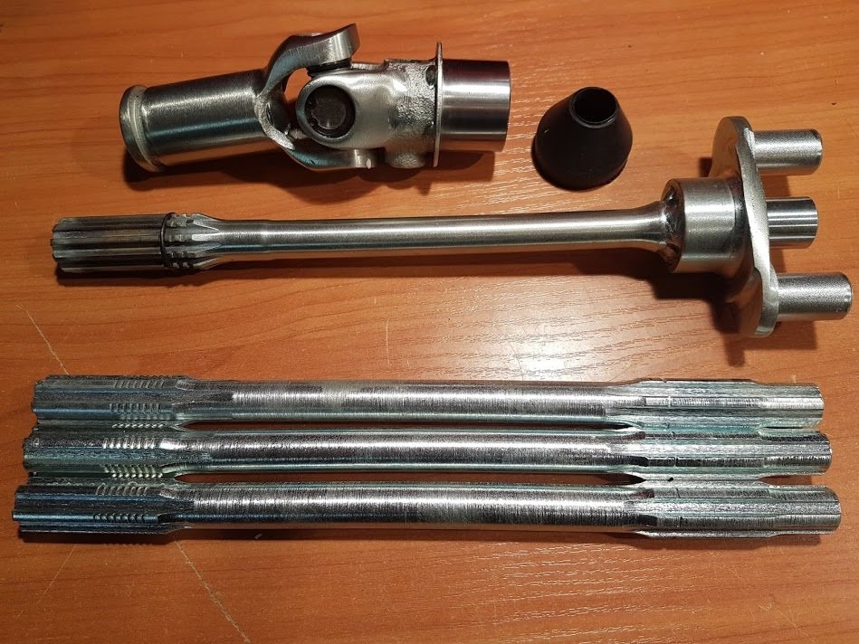

Tommosia tuli varastolle viimeviikolla...

Tässä kehitys menee eteenpäin menemällä taaksepäin, eli tuohan on tavan nepparin kardaanin kopio...taisi olla vielä niin että niin samoilla mitoilla että nepparin nivel ja vispilä sopi tuohon kardaaniin...muistelen :lol:

Minkäs hintanen tommoinen ristikkonivel on?
