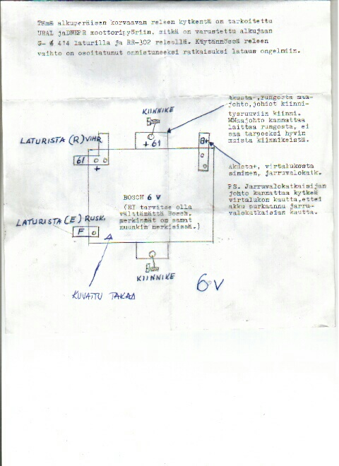

Kysympä tässä säikeessä kun aihe lähellä.
Onko kukaan kytkenyt tämmöistä Bocsh säädintä ja saanut toimimaan?
http://www.aircooled.fi/tuote/409/latau ... 6774-bosch
Jotain ohjetta löytyi 6v kytkentään, mutta miten G-424 kaveriksi.
http://www.changjiangunlimited.com/CJU/750/tb2083.htm
Uralissani on tuo G-424 ja 33.3702 säädin, toimi tullessaa ihme kytkennöillä hetken ja nyt lataa 18v ja merkkivalo loistaa koko ajan.

Mulla on sellainen käsitys että nuo tavan latausreleet ei toimi venäläisen 12V (150W) laturin kanssa muuten, kun lisäämällä nuo "puuttuvat" diodit. Ainakin tuota Jussin kytkentää tiedän onnistuneesti käytetyn...

Ok, katella oma uusi säädin, tai sain jo "uuden" mutta se oli aivan pimiä.
Ural minulle tullessa lataus toimi, kytkentä vain ihmetytti. Selvisi kun väänsin kannen auki niin puuttui näköjään merkkivalo nastasta johto ja merkkivalo toimi rele ohjauksella laturin siitä navasta joka tällä säätimellä jätetään käyttämättä. On kiinteä asenteinen volttimittari.
