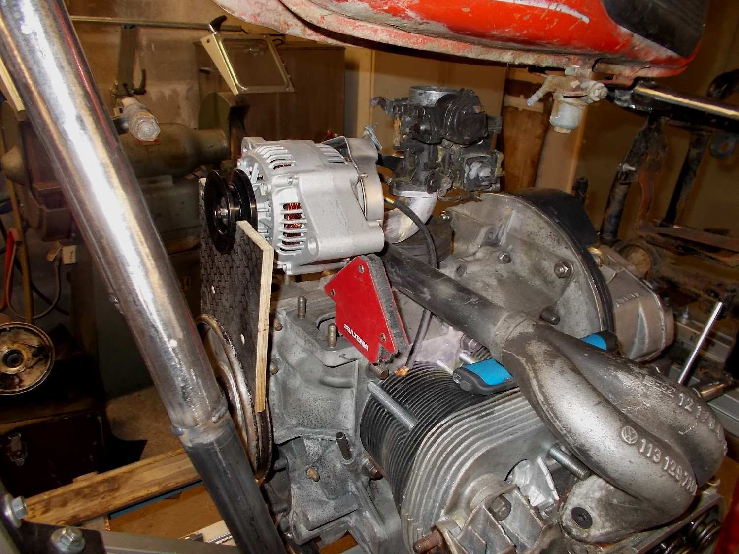

Varmaan jo kaikissa pajoissa tuttu, mutta laitetaan silti... Eli jos on tarve sovittaa uutta laturia tai muuta hihnapyöritteistä apulaitetta koneeseen jossa sille ei ole jo sopivia kiinnikkeitä, niin tuollaisesta vaikka vanerista tehdystä palasta on huima apu. Siinä ensin pähkäillään kuinka kauas ko. apulaite suunnilleen tulee ,vaikka kampiakselin hihnapyörästä, eli siitä saadaan akseleiden välinen mitta noin,,ja sitten vaan hihnapyörien halkaisijat n, keskihihnauran kohdilta. Leikataan vaikka hihnauraan sopivasta vanerista kuvan mukainen levynpala ja kun apulaite /välipala asetellaan vetopyörään niin se pysyy siinä melkein itsestään, ja on hyvin jo hihna linjassa, voi alkaa suunnittelee kiinnitystä ilman että "kaikki pallot on ilmassa"..apulaitteen voi kiinnittää vielä vetohihnapyörään hihnapyörien kautta kulkevalla nippusiteellä tai teipillä, jos tuntuu ettei apulaite pysy riittävän tukevasti noin ilman..kuva.

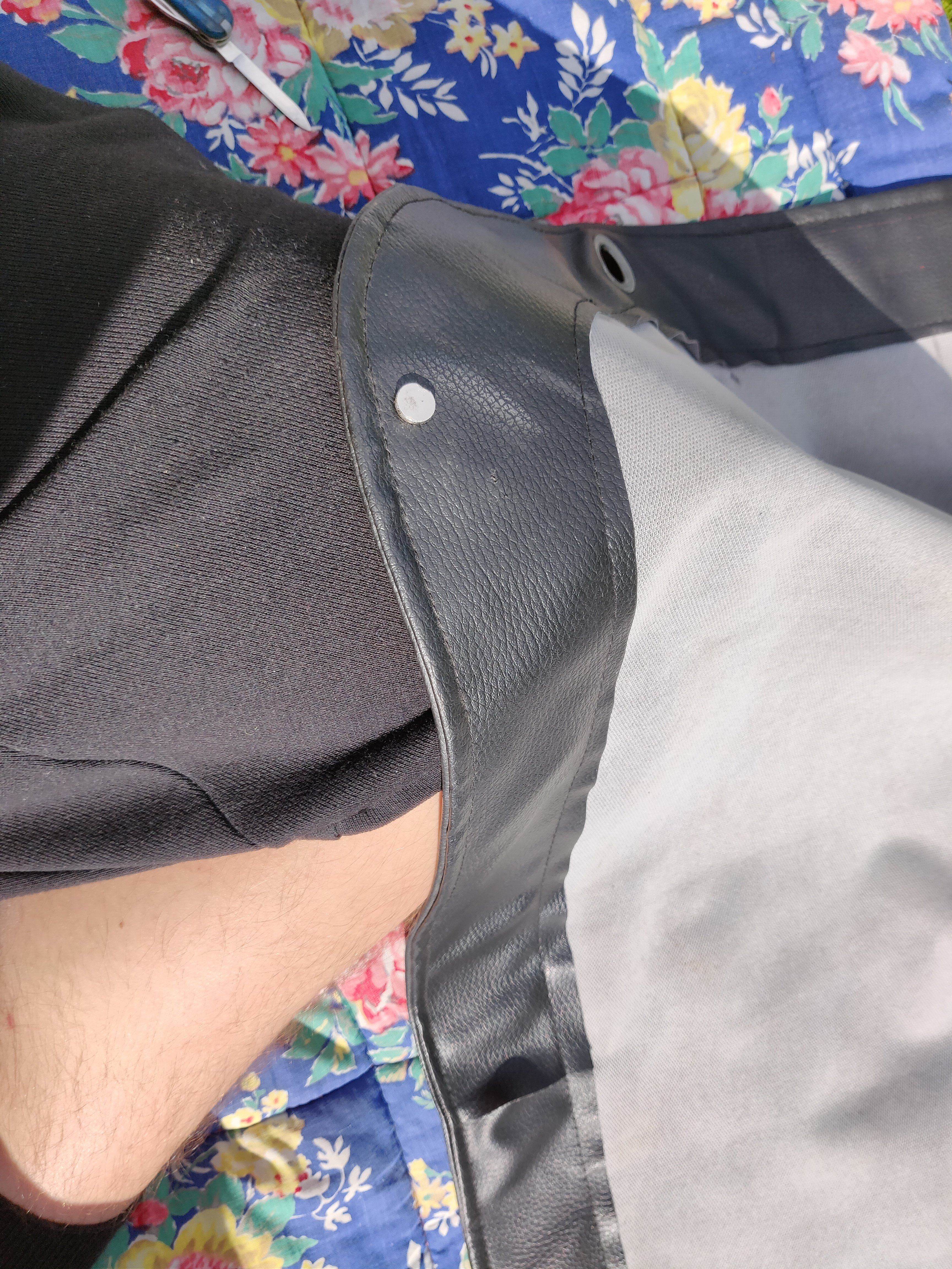

Gabon keksintöä testaamaan magneetti sivuvaunu pressun liepeisiin

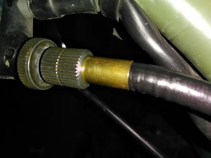

Kun tekee tukevasta irtotavarasta etujarruun vaijeria ei paksulle vaijerinkuorelle tahdo löytyä päätyhylsyä. 9mm pistoolin hylsystä tulee sopiva, nallin päästä voi sorvilla ohentaa parin millin matkalta niin että syntyy oikeanlainen olake.

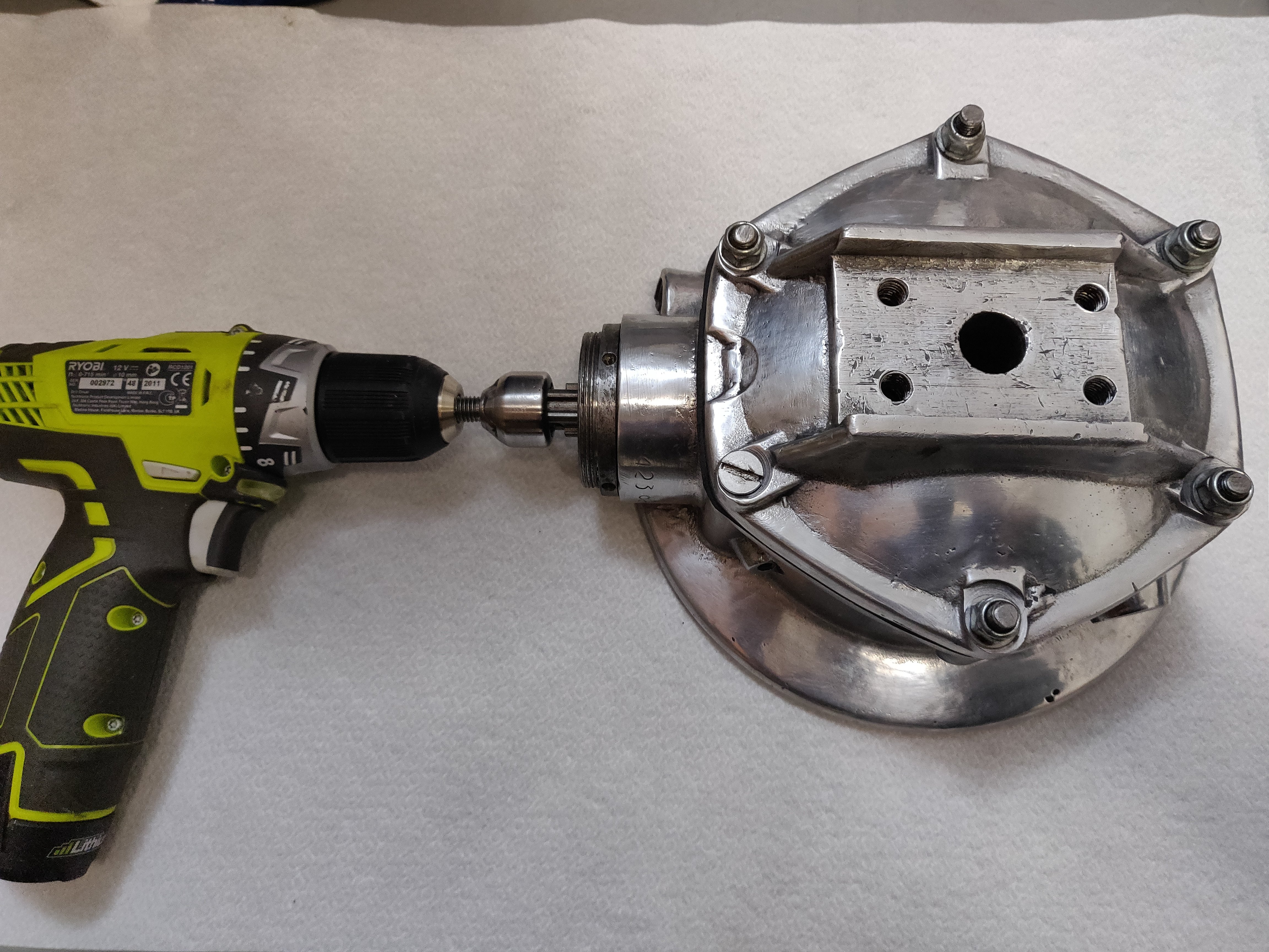

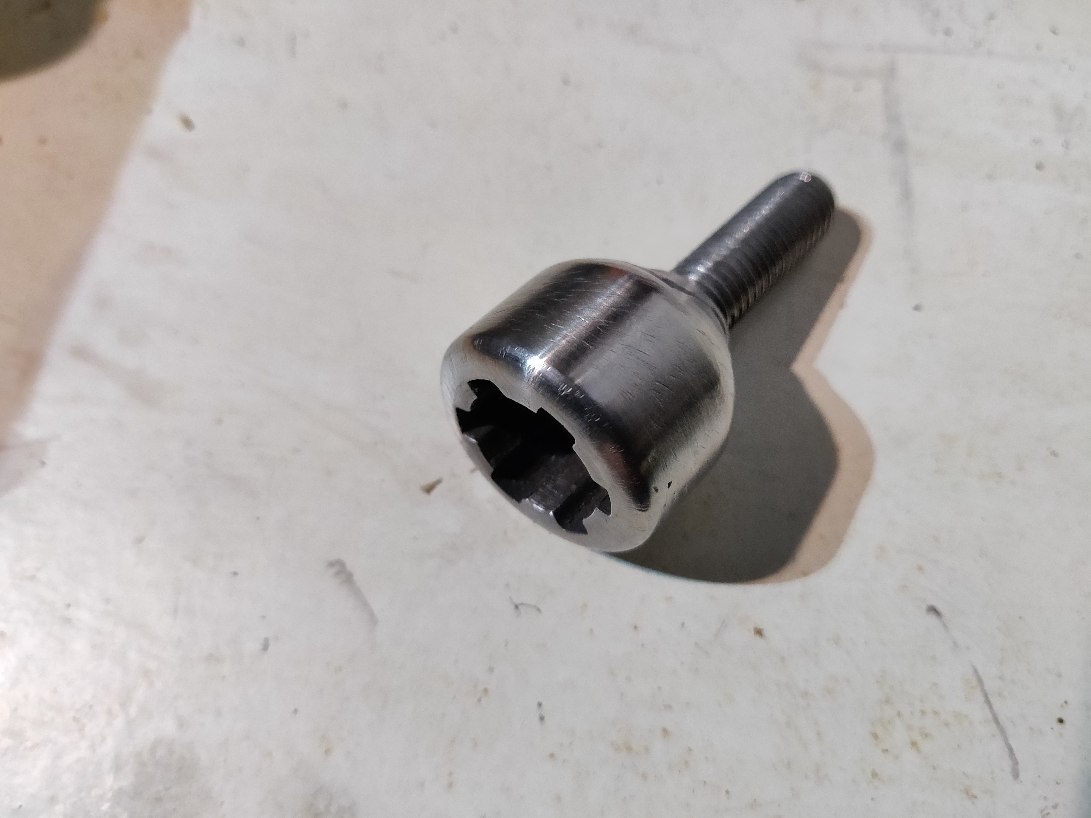

Tommosen väsäsin
. Arvaatteko mitä tolla ois tarkoitus tehdä?

Re: Niksi-Roikka
Mikään ton kokonen ei kardaanissa kestä. Tai sitte kestää, mutta ku kaikki tuntuu aina hajoavan niin sillä mietiyttää. Ajatus lienee että kartioon kiritään nivelpaketti (tai jokin limppu hässäkkä). Tolla saatas kyllä hallittua joustoa (ja luistokin).
Mutta mistä hitosta tää on tehty ja miten? Wanhasta takapään KMZ ristinivelestä ja pultti hitsattu jatkoksi?

Ei lähellekään tää on työkalu :mrgreen:
Re: Niksi-Roikka
Eli tarkoitus on pyörittää perää vähän nopeampaa kasausvaiheessa
kuulee jos on liian tiukalla

OOOH!

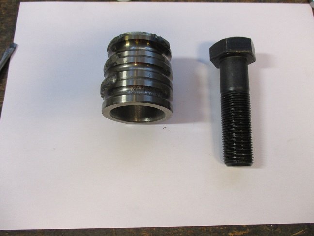

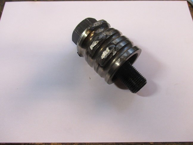

NO niin
Tuli tehtyä seiskapätkän takalaakerin paikoilleen puristaja.
m24x2 pultti löyty IKH:ta 7e , loput vanhojen runkolaakereiden sisäkooleja ja pari sopivaa rikkaa päätyyn.
Ensimmäinen sisäkooli pitää väljistää sisäpuolelta ettei jumiinnu kampuraan.
Toimii .
Tällä saa vedettyä kampiakselin takapään paikoilleen .

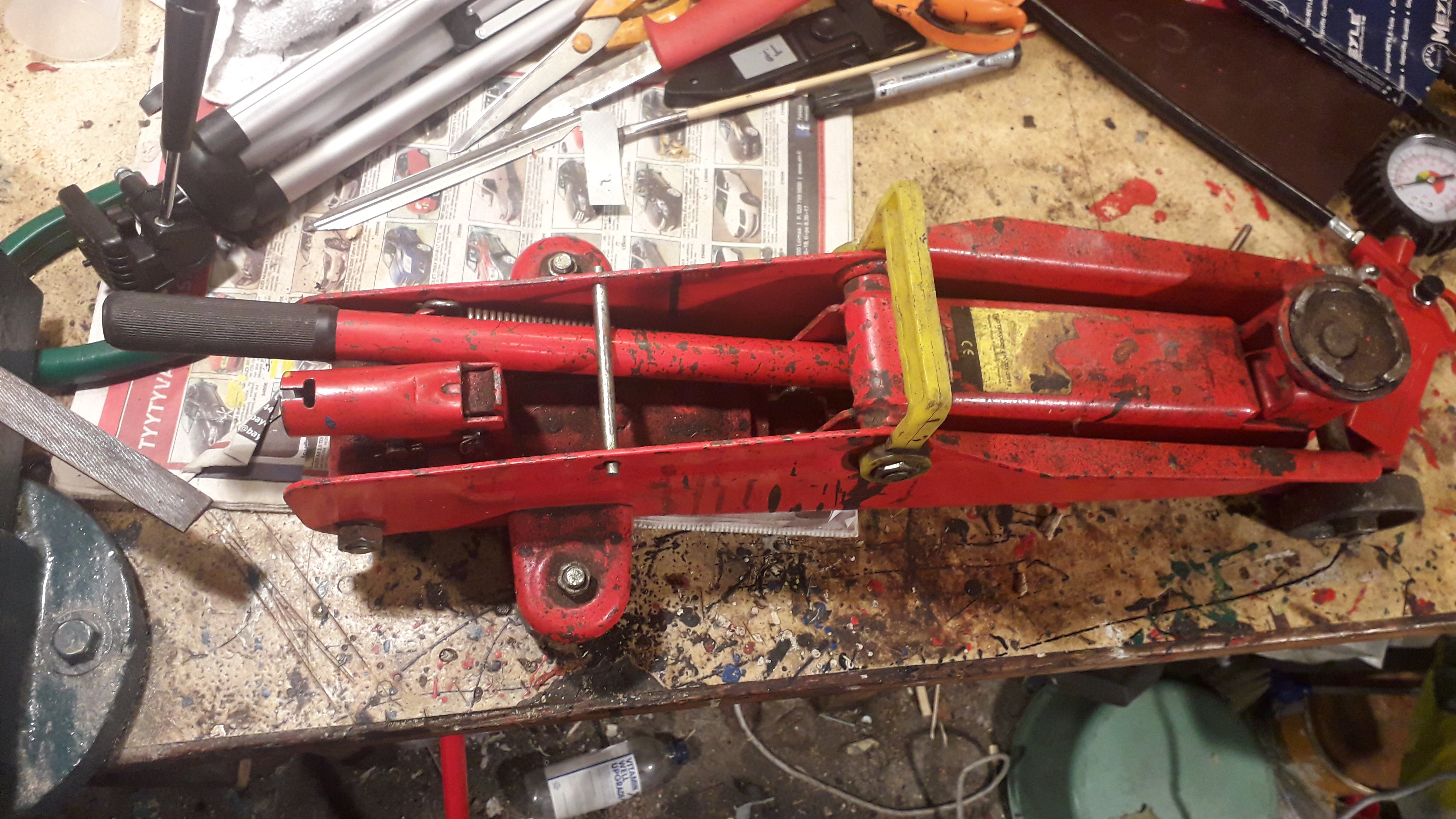

Jos otat hallitunkin päältä turhan peltilätkän pois, saat kätevän säilytyspaikan tunkin varrelle... ;-)

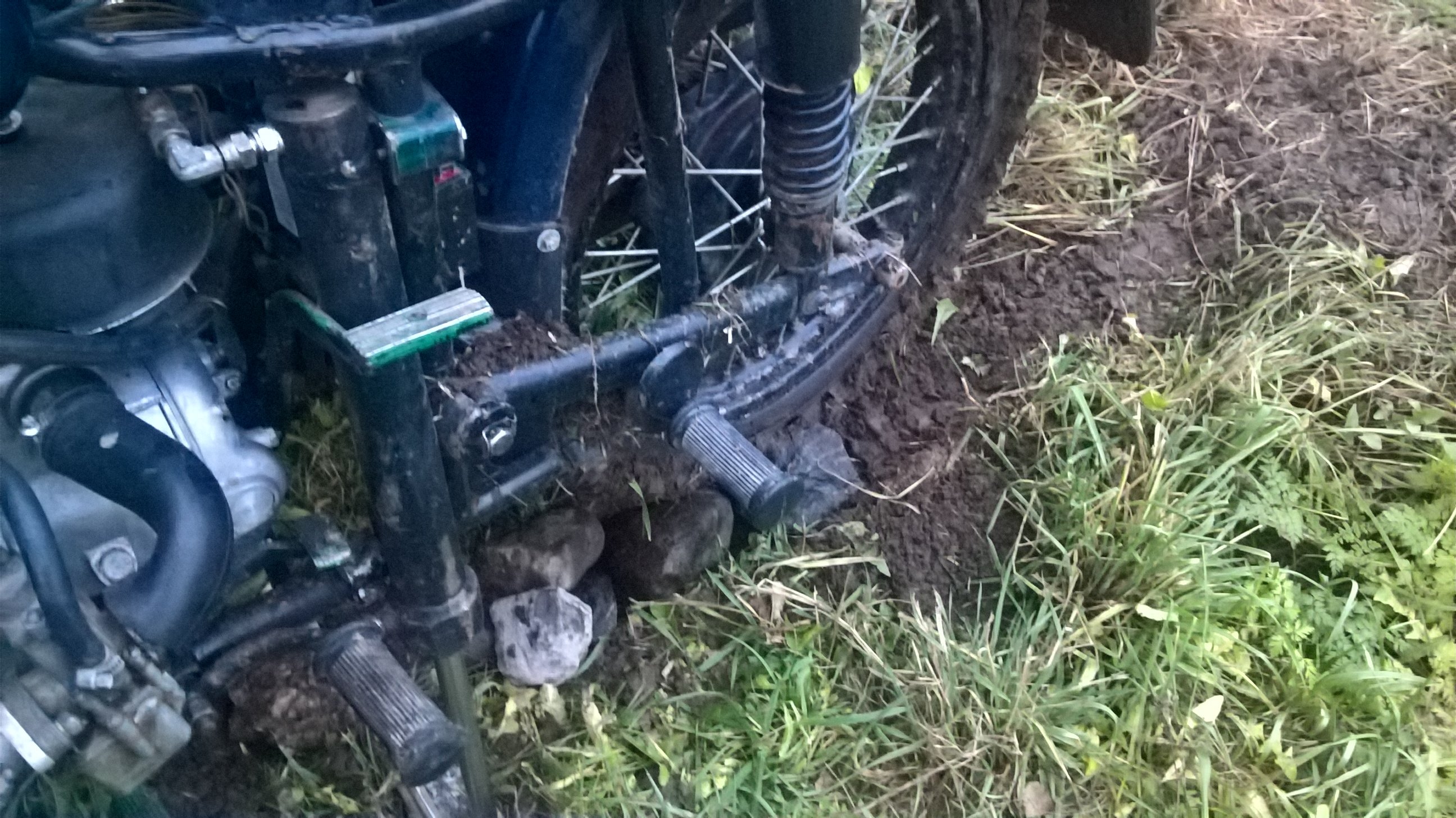

Jos ei vetävät pyörät pidä, niin kannattaa ihan reippaasti laittaa mopedi sisvuseisontatuen varaan ja keräillä metästä pieniä kiviä takapyörän alle :lol: :lol:

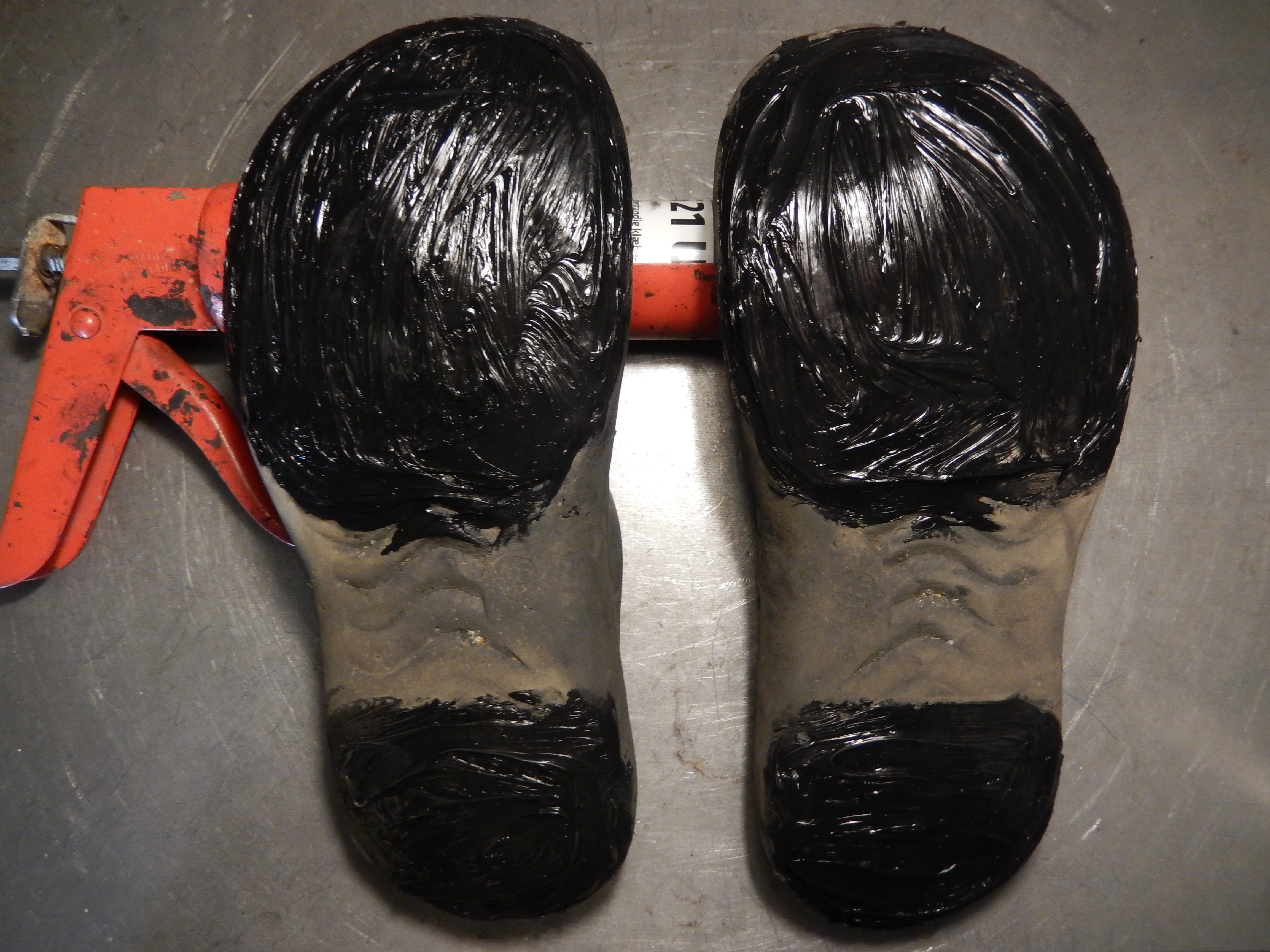

Jos suosikki halppis "crocsien" pohjat kuluu puhki, ja uusia nimenomaan samanlaisia, hyväksi todettuja, ei saa enää mistään tilalle...nou hätä!
Sikailukitilla Sikaflex 521 voi uudelleen pinnoittaa pohjat ja jatkaa elinkaarta monikertaiseksi.
Kuvan pohjat on pinnoitettu jo kahdesti aiemmin ja kesto päivittäisessä koirienkusetus, piha- ja autotallihaahuilussa 1/2-1 vuotta riippuen tepastelun reippaudesta.
Kuvan pohjiin hivelin välyksienkoettelusormilla autotallislicksi kuvioinnin....
Tosi asentaja tosin laittaa talveksi M+S (Mud and Snow) kuvion!
Nenänkaivuusormikin lähtee puhtaaksi uusiin koitoksiin bräkliinillä ja vaikkapa mikromuovivapaalla hienosokeri-fairy hankausseoksella.

Ennen flexin kovettumista ne voi käyttää kissanhiekkalaatikossa, niin pitoa tulee jäätikölle...

Tai vanhoista renkaista liimaa kulutuspinnat pohjiin.

100 €:n niksi! lähetä Pirkkaan! :clap: :clap:

"Ennen flexin kovettumista ne voi käyttää kissanhiekkalaatikossa, niin pitoa tulee jäätikölle..."
Meinaako Uskila käytettyä kissanhiekkaa ? ......sehän olisi jo pro-luokan kierrätystä.. :o

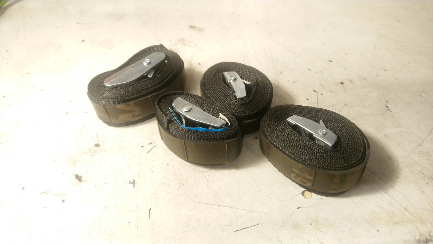

Hajonneesta sisäkumista saa hyviä kumilenksuja joilla kuorman kiinnistysremelit alkaa pysyymään järjestyksessä.
