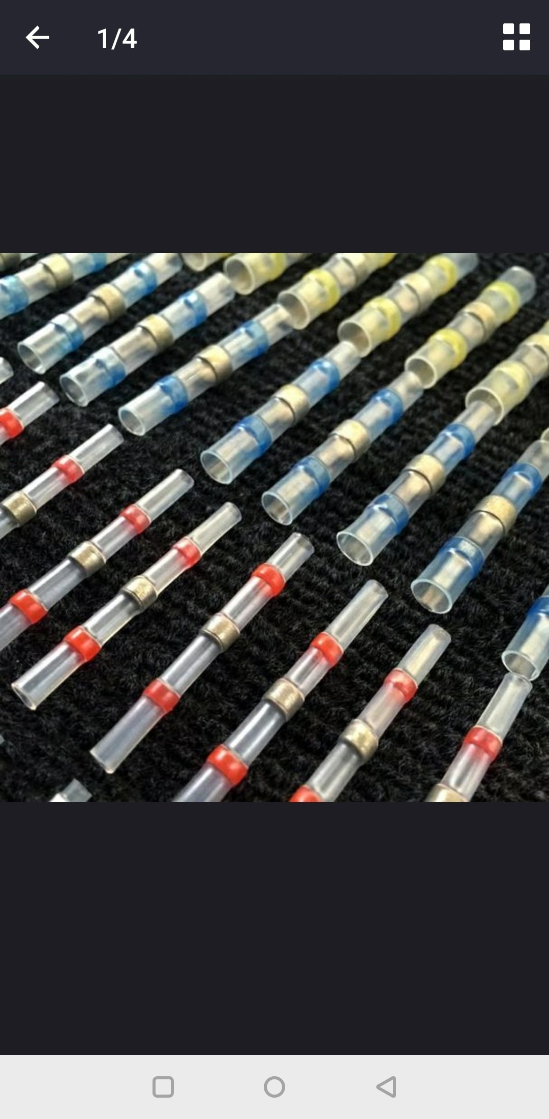

Mää tilasin tuommoisia johdon jatkamiseen ei kuulemma tarvi tinailla
Re: Elektronin sytytys
Toi tinakutistejatkoliitin on hyvä , siis silloin kun on pakko johtoa jatkaa. Toimii jopa kuorma-auto hommissa. Liittimien tinaamisesta on joku ollu sitä mieltä että juoksutteen happo pilaa liitoksen ajastaan.

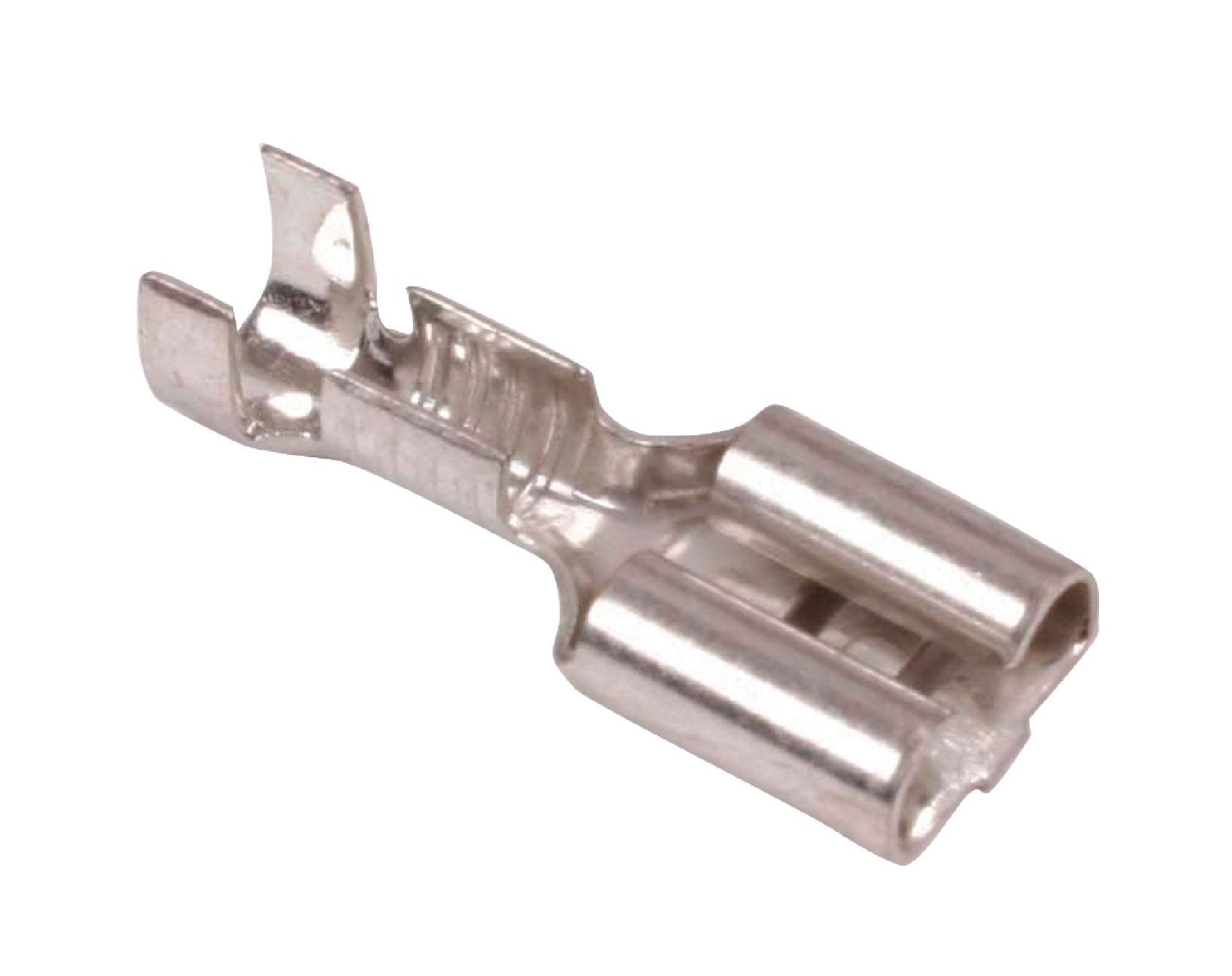

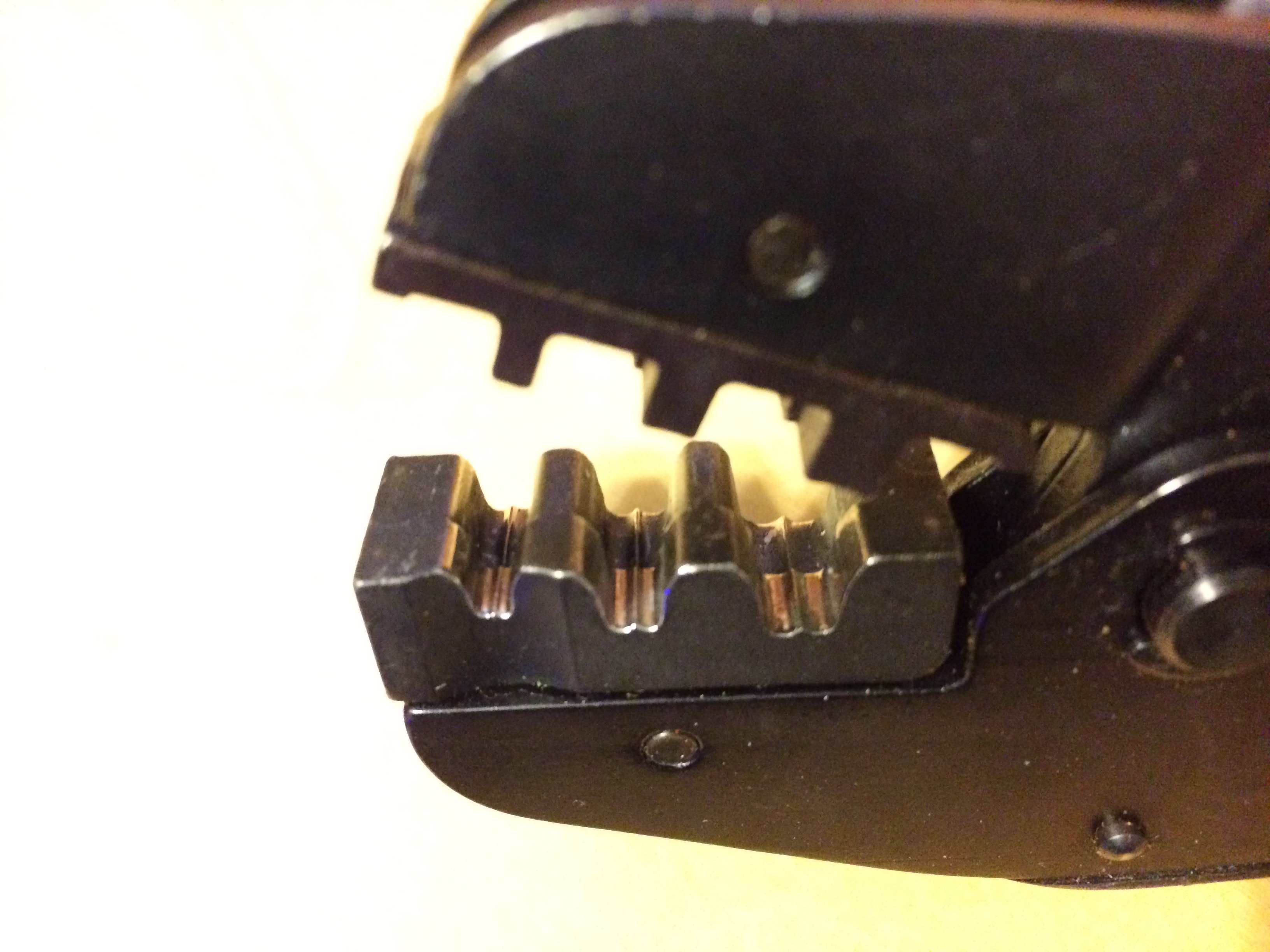

Tommosilla liittimillä ja kunnon pihdeillä tulee hyvää jälkeä. Ja jos täytyy jatkaa johtoa, leikkaa ton pelkän puristeosan liittimestä ja puristaa johtojen ympärille ja kutistesukka päälle.
- Abiko.jpg (87.85 KiB) Katsottu 6802 kertaa
- pihdit.jpg (714.31 KiB) Katsottu 6802 kertaa

Mistä tuommosia pihtejä saa, kyselee nimimerkki: paljon tinasin .....ja silleen........TimoS kirjoitti: 14.09.2018 12:51 Tommosilla liittimillä ja kunnon pihdeillä tulee hyvää jälkeä. Ja jos täytyy jatkaa johtoa, leikkaa ton pelkän puristeosan liittimestä ja puristaa johtojen ympärille ja kutistesukka päälle.
Ei kun Kalle kaupoille...Kalle kirjoitti: 14.09.2018 14:28Mistä tuommosia pihtejä saa, kyselee nimimerkki: paljon tinasin .....ja silleen........TimoS kirjoitti: 14.09.2018 12:51 Tommosilla liittimillä ja kunnon pihdeillä tulee hyvää jälkeä. Ja jos täytyy jatkaa johtoa, leikkaa ton pelkän puristeosan liittimestä ja puristaa johtojen ympärille ja kutistesukka päälle.
https://www.partco.fi/fi/tyoekalut/puri ... t503c.html
https://www.biltema.fi/tyokalut/kasityo ... 2000031367
Tossa toinen vaihtoehto. Mulla aidot Abikon ja Bilteman malli, kummatkin toimii.
