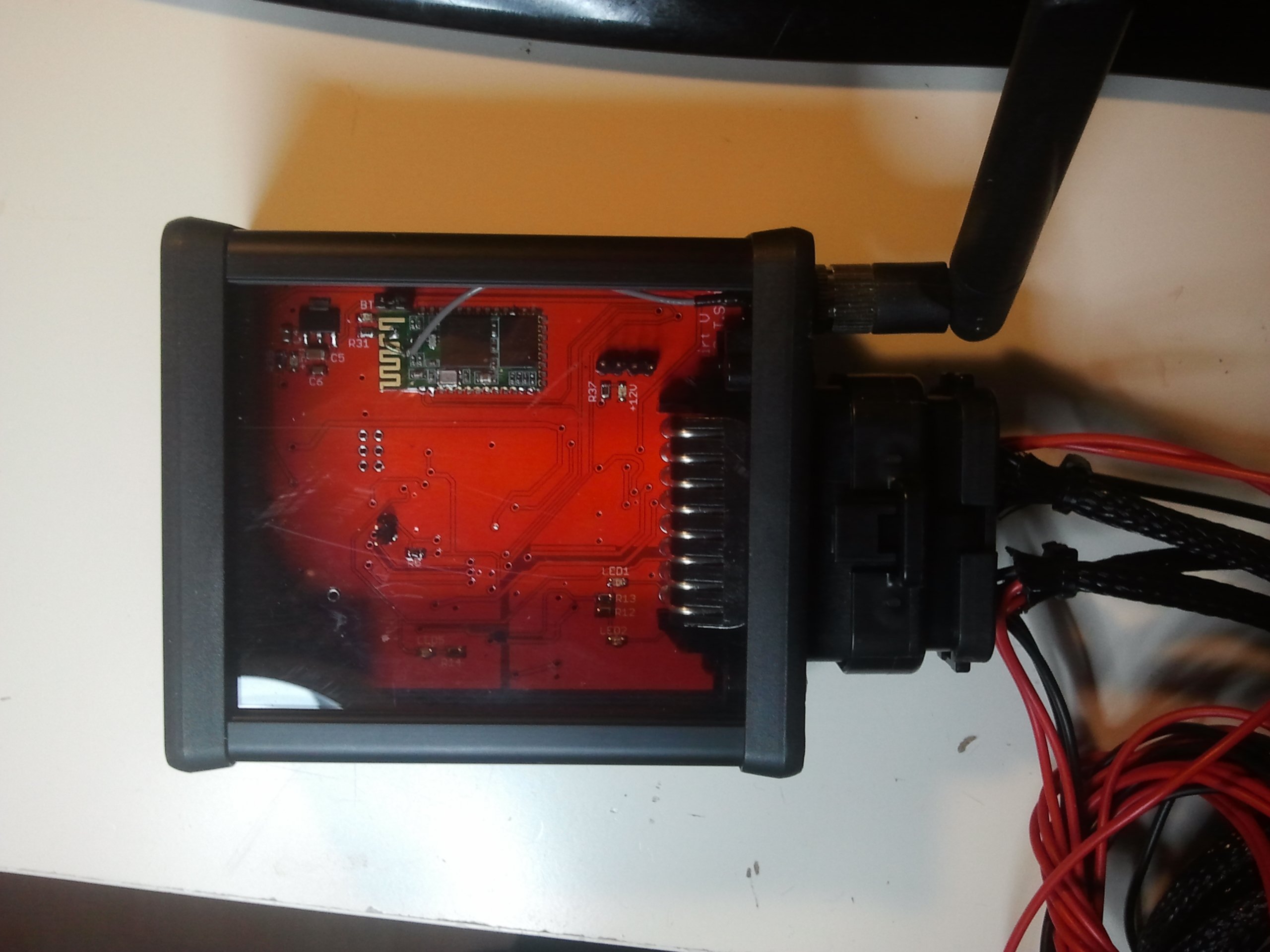

Tuo ois kyllä helppo. Mitähän halvimmat megasquirtit maksaa tänä päivänä? Taitaa mennä samoihin jos uusilla osilla tekee ja julmetusti talliaikaa.
Ite ku teki niin pelkkä megaruutta yksikkö maksoi noin 70 euroa.
2013-12-11 18.17.12.jpg (343.54 KiB) Katsottu 4429 kertaa

Mukava tekninen haaste kun ite räplää, etsii komponentit ja kokeilee. Ja viisastuu. Liian helppoo jos valmiin paketin ottaa ;). Muutama vuosi nyt megalla ajeltu ja jotain muuttaisin. Ooppelin 1.8 koneesta läppärunko hieman liian iso ( 55 mm) eli pienillä kierroksilla seoksen säätö haasteellista.
No ei oo enään hinnan kiroissa. Ite kyllä ottaisin valmiin yksikön, en aivan luota omiin kolvailu taitoihin 😁
