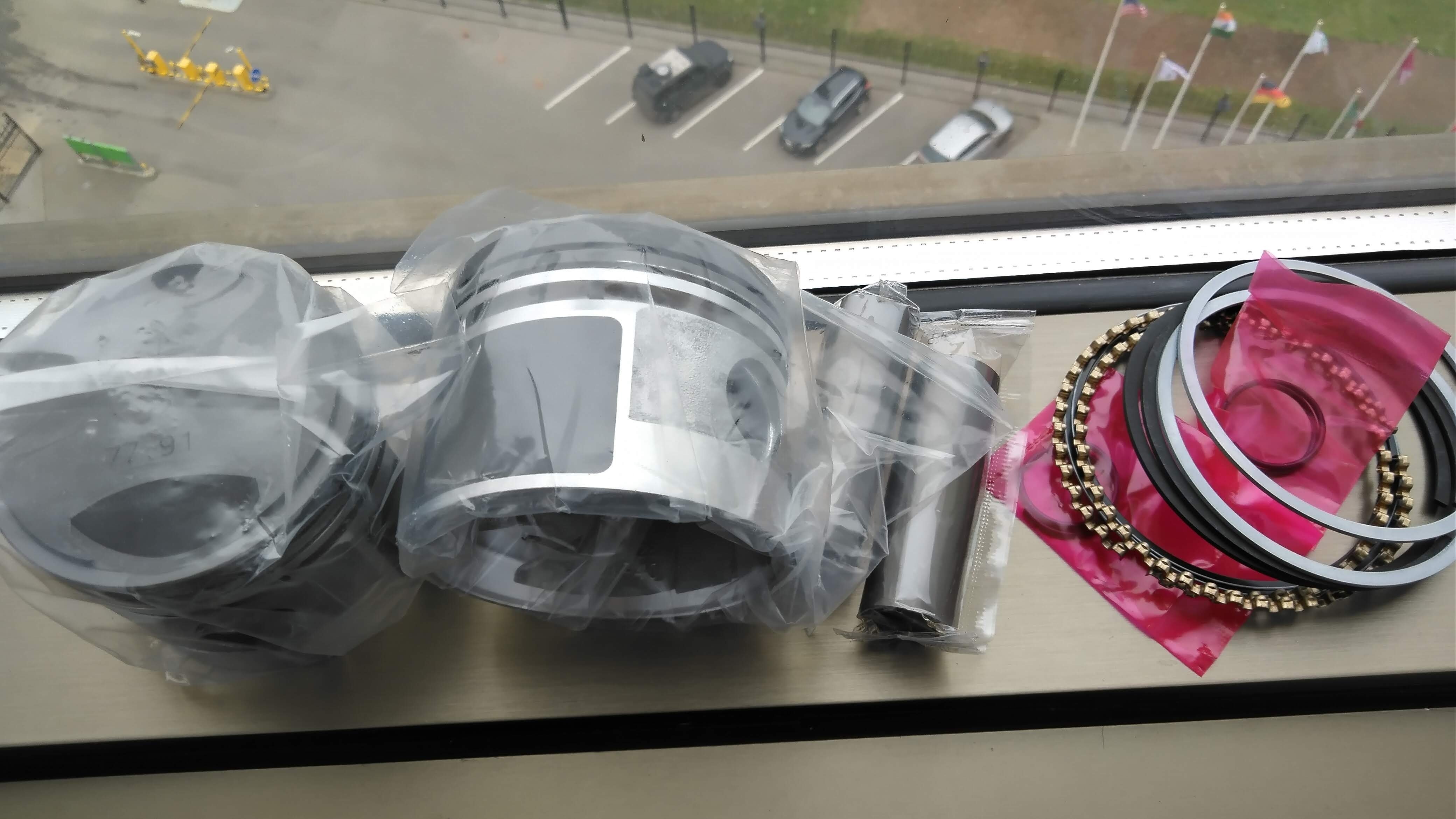

Moskovassa oli myynnissä jo Uralin uudet pytyt ja männät. Kokemuksia siitä miten toimivat ei ole vielä kertynyt mutta kuvat tähän kuitenkin nyt alkuun.
Pytyt vaikutti olevan samalaiset kuin aiemman
Männissä oli joku liuska kyljessä

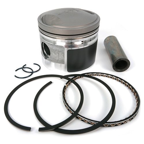

Oliskohan Nicasil pinnoitteet pikkuhiljaa tulossa itäkoneisiinkin..??

tinppa kirjoitti: 06.11.2018 12:34 Oliskohan Nicasil pinnoitteet pikkuhiljaa tulossa itäkoneisiinkin..??
taitaa nikasil (mahle tm) olla tätä nykyä enemmän 2-tahti -puolen hommia. ja muutenkii nikasil-pinnoitus tehdään sylinterinseinämään. oisko tuo silti joku samantyyppinen pinnoitus ettei niin rajusti hitsaa kii jos mäntä sattuu vähän mukinsyrjää nyrhäisemään?

näitä männän pinnoituksia on ollut jo aika pitkään..ja mm. vw epäonnistui tuossa hommassa aluksi liki täysin..2000 -luvun alussa vw pinnoitti männät hyvällä liukukerroksella joka ei sitten kestänytkään ja pikkuiset 1.4 bensakoneen alkoi jo alle 100tkm naputtaa kun diiselit, aluksi kylmänä ja lopulta myös kuumana, kun tuo pinnoitus kului liian nopeasti pois.... tässä myös asiasta...

Uusi mäntä tuli käyttöön 2017-2018 kaikessa hiljaisuudessa. Mäntien kanssa alkoi olla EFI koneissa liikaa ongelmia ja muutos oli pakollinen. Vuosi sitten EU kokouksessa Germaanit opetti Jenkkejä yleisön edessä miten BMW tän hoitaa ja tilanne oli jo vähän kiree. Nyt näistä uusista männistä on kertynyt kokemuksia ja ongelmat poistuivat monilta osin.
Nämä on avaruusteknologiaa ja 2019 uutuutena nyt tehdas ne esittelee. NASA388 (aluminum/silica alloy) ja 14% on käytännössä lasia. Helmapalat teflon pinnoitteella. Anodisoitu pinnoitus männän laessa ja puristusrekaiden välissä lämpöä vastaan. Ylempi painerengas Molybdeni plasma käsitelty. Tappikin meni samalla uusiksi.

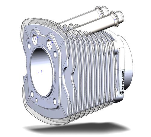

Kuvassa vanha sylinteri tummalla ja uus ääriviivoilla. Syliterin rivat kasvoivat 20% ja samalla tönärien öljyputkien halkaisijaa kasvatettiin. Eron huomaa kun vertaa rinnan uutta ja vanhaa. Poraus 78.00 on sama. Uudet sylinterit tulevat erilliseltä alihankkijalta. Poraukseen ja hoonaukseen hankittiin vimpan päälle tarkat työkalut. Nyt jokainen sylinteri on just saman kokoinen ja hoonaus vimpan päälle. A,B ja C vakio koot, mitä tehdas ennen tuotti, ovat mennyttä aikaa.
Tarkuudesta hyödytään myös männänrenkaiden katkosraon suhteen. Se on nyt jotain olematonta. Eivät sanoneet paljonko, mutta vähän.
Mäntä ja sylinterit sopii ristiin vanhempiin 750 koneisiin.

Eli tän mäntäsarjan saa vaikka 1999 koneeseen, mutta näitä on tarjolla vain yhtä kokoa, eli tasan 78.00 sylinteriin tarkoitettuina.
Saapuvat myyntiin vuodenvaihteessa virallisesti. Hinta vielä auki.

On ne hyvää tavaraa, kyllä!
13.7.2017 IFD 17-21 Nachman pistons Europe 2 - eli EUn kolmas toimituserä -17 on jo näillä uusilla männillä.
