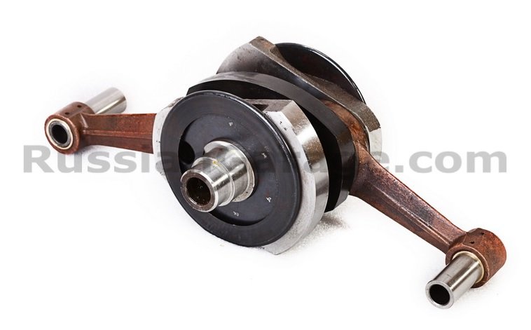

Tuo urreprojekti kun alkaa olla loppusuoralla, niin pitää miettiä uusia. Illalla kun järjestelin pajaa, niin pysähdyin sen K:n lohkon viereen ( sama johon joskus tein suodatuksen ). Sekin pitäisi joskus kasata, vaihtoehtoja kaksi. 1 kasaan vanholla kalikoilla 2 istutan siihen nykykampuran. Oisko siinä sitte järkee? Juttuja kun kuuntelee ja lueskelee niin tehtaan rasvoissa olevia uusia kampuroita löytyy rompetoreilta ja muualta hamaan loppuun asti ( ja vitut ). Seinäjoelle on maksettu kampurarempasta ilomielin 400e ja saatu vielä jonkun tuhannen km:n takuu ( iha pöljää hommaa). Tai sitten kampura korjataan mitä lie osilla ja ainahan voi kiinalaisen laittaa. Se Anssin joulukuulle lupaama kommentti K:n kampuraremontista ja kustannuksista kiinnostaa.
Omaa tilannetta kun miettii niin se vanha kampura riittäisi miulle ihan hyvin. Mopossa on kiinni semmone Virosta hommattu (Marko) kone, jotai vanhaa varmuusvarastoa. Näin ollen ei oo kauheesti järkee pistää rahaa siihen toiseen koneeseen. Ainuita vaihtoehtoja on saada jostain kohtuuhintaan käytetty toimiva kampura tai tingittävä Osatuonnilta tai lähdettävä venäjälle.
K:hon se kampuran laitto ois helppotöisempi (kenties?). Sais melkein "ikuisen kampuran" melko kohtuukustannuksin.
No mitä sillä sitte tekee? Useimmilla kun se ajo on aika vähäistä, postilaatikot ja huoltoasemat ja kuinka ollakkaan Roikkarallireissulla se pata sitten pamahtaa, että pitipäs sattua.
No, pitää tuumailla.......

Muutin vähän tuota otsikkoa kun tarkoitus on nimenomaan tuumailla asiaa kannattavuuden kannalta.
Eli näemmä ei kannata, ajot on varmaan niin vähäisiä että riittävilläkin kampuroilla (noin 200e) pärjää. Tuolla aiemmin liioittelin, että ajellaan postilaatikoilla ja jopa huoltoasemilla. Jätetään siihen enää vaan nuo postilaatikot...... niin ja jutut onkin sitten oma lukunsa.
Homma tuntus vaan kiikastavan muutamasta vaivaisesta satkusta. Siitä 400 euron rempasta kun ei enää olisi kuin parin sadan hyppy (arvio) uuteen kampuraan. Kalkkunahan vois ystävällisesti päivittää tänne 750 kampuran ja takamaljan hinnan.
Jos itellä olis akuutti tarve K:n kampurasta, niin en mitään muuta vaihtoehtoa edes miettiskään, uusi 750 kampura.
750 kampura ja suodatus koneessa, joskua sen kenties toteutan.

Ei ole halpaa hupaa EU osilla kasata.
750cc IMZ-8.106-01026 Crankshaft assembly with oil catcher, conrods and piston pins 479,88€ sis alv 24%
750cc IMZ-8.106-01141 Bearing housing w/o bearing 94,24€ sis alv 24%
Ponuksen päälle mätkähtää ostoon 750 kartiolla oleva vauhtipyörä (sekä kytkinpaketti). 750cc IMZ-8.128-01223 Flywheel from 2012 (2011 vanhemmat vauhtipyörät loppu) 223,20€ + uuden mallin hammasvälilevyt, kytkinlevyt ja pultti. Sekä laakerit.
Lähemmäs tonni nurin verollisena :o
Iha muutenvaan tiedoksi. IMZ orkkis 650cc veivejäkin saa _vielä_ ja hintaa 533,20€ verollisena. Eli ei kannata hukata niitä maapallon viimesiä. 750 kampea tehdään joka päivä lisää. 650 IMZ veivien päivät on luetut.
Venjällä näyttää uusi 2016 mallin neuloilla oleva 750cc kampura maksavan ~20K ruplaa. Eli jotain 300€ + rahti + tulli + Alvi ~ 430€ eli säästöä apaut 50€. Kanget on tuotineula&häkeillä kasattavia ja eivät saa osia enää varastetua linjalta. Niimpä ne maksaa rahaa sielläkin. Mutta kun käy Roikan reissulla viikonloppuna Moskovassa kampuran hakemassa niin hyötyy rahdit, tullin ja alvin. Näin jää sitä rahaa muuhun matkakassaan...
Uralin maahantuojana OYn myymät osat saapuu EU kolhoosista tehtaan virallisten jakelukanavien kautta. Mutta tää siis vinkiksi Venäjän reissaajille ;-)

OHO. Kampuran hinta noussu noin 50e siitä kun viimeeksi tutkailin hinnastoa, takamaljan hinta onkin sitten 2-3 kertaa sen mitä se oli ennen näitä dealer-hommia. Vauhtipyörää ja kytkinosia ei tässä ajatusmallissa ois tarkoitus uusia. Vauhtipyörään vaan sorvataan uusi kartio+ kiilauran teko. Jos vauhtipyörässä ei tavara oikein riitä ( en oo mittaillu) niin voi käyttää nepparin vauhtipyörää (stefa 60mm )
Eli länsiosilla se tekis noin 570e+ tarvittavat koneistustyöt, etupään sorvaus +vauhtipyörä ( kuka kertoo mitä ne vois maksaa ? )
No se Venäjän kampura maksaa tällä hetkellä juttujen mukaan 230-300e? Kait sen maljan sieltä sais 50 eurolla? Näiltä meidän kulmilta kyllä noita muuleja löytyy, ni ei tarttis välttämättä edes ite lähteä.
Eli itäosilla hintahaitari olis jotain 280-350e+ koneistustyöt. Edellyttää että joku roudaa ne kamat Venäjältä Suomeen. Ei muuta kuin katse itään
Laakereita ja tilkkeitä ei ole laskettu, vaihtamaanhan ne joutuu teki sen rempan millä osilla hyvänsä.

Kunnostettavaan kampiakseliin tarvitaan akseli >> ehyt kartio, kiilaurat, laakerisovitukset ja linkopellit.
Varaosia myynnissä tämän päivän hinnoilla KOO,n akseliin esim.Virossa:
Kiertokanki 49,20 €/kpl.
Tappi 16,8 €/kpl.
Neula 1,45 €/kpl.
Kiertokangen pusla (jos ei ole paikoillaan) 3 -5 €/kpl.
Jos kaikki osat uusitaan niin hintaa tulee akselille 166,80 - 175€ + rahdit päälle + työt päälle.

Tai sitten vanhoja kampiakseleita purkamalla, josta hyvät kiertokanget ja tapit tai jopa neulatkin.
Uudet tai vanhat neulat paikoilleen... joilla välykset kohdilleen... 20000 - 50000 km ajaa helposti.
Neuloja hyvä olla esim. 7,00mm, 7,01mm ja 7,02mm niin saa välyksen kohdilleen.
Tai sitten sorvataan kiertokangen silmukka, hiotaan ja asennetaan erillinen laakerikooli.
Irtokoolien asennus maksaa koneistamolla 120€/pari + laakerikoolit n.20€ = 145€ + kuljetukset edes/takas koneistamolle.
Hyvät kiertokanget ja tapit kannattaa säilyttää

kmz.k750 kirjoitti: Jos kaikki osat uusitaan niin hintaa tulee akselille 166,80 - 175€ + rahdit päälle + työt päälle.
Anssi
Varmaan menis rahteineen ja töineen jonkinverran yli kahden sadan. Onko ne Viron varaosat hyvälaatuisia? Jos sitten sattuisi kampuralle täystuho, eli limputkin sököt, niin tulis varmaan hintoihin. Joskus kattelin, niin virosta löytyi silloin jompaa kumpaa limppua. Löytyyhän niitä hyviä purettuja limppuja Suomestakin.
No tää kannattavuus riippuu aika paljon katsojan kukkarosta. Mutta itse olen tullut siihen tulokseen, että heitän verkot tuonne Laatokan puolelle ja jään oottelemaan, 300e ja jotai ois aika passeli. Toisaalta ei kirpasis yhtään maksaa 500e Osatuonnille siitä kampurasta, mutta se alumiinivati menee kyllä vähä yli. Ite kun näpräilee, niin työt ei maksa mitään
Sillä uudella 750 kampuralla on jokatapauksessa paljon pitempi käyttöikä. Sitte ku tulee myös se suodatus, niin ei tartte linkolevyjä turhaan rassailla. 50 tonnissa siellä on vaan vähän jäykempää räkää pohjalla .... ja ajo vaan jatkuu.
Vittuako mie tässä höpettelen ajamisesta ja kilometreistä, miulle niitä tuskin paljon K:lla kertyy, mutta teoriassa asia menisi näin. Oisko sata tonnia mitään, kampurahan kyllä kestää.
Ois vaa ihan mielenkiintoista paiskata uusi kampura K:hon. Näitten kahden harjoitusmoottorin jälkeen se ois aika lälly homma.

Virossa pääsääntöisesti osat = NOS on New Old Stock - vanha tuotanto uusi, yleensä parasta laatua.
Muutamia vuosia sitten oli tarjolla vielä kiertokanki paketteja, jotka sis.kiertokanget/tapit/häkit/neulat, hinta 50 - 70 euroa.
Kurtnan torilla myyvät valaanrasvassa akseleita 130 - 200 euroon ja Markolla näkyy olevan n. 300 euroa.

Jooo..... Mitä enempi näihin kampura-asioihin perehtyy, niin ajatukset kääntyy vaan enempi tuohon tehdaskampuraan. Syystä että A)viritelmät ja laadukkaat remontit tulee varmaan pirun kalliiksi B)loput tekohengitykset menee luokkaan postilaatikkokampurat tai kynttilänjalkakampurat. Niin varmaan menee myös osa A-vaihtoehdon kampuroista. Ja sitten kun ne karjut on helvetin harvassa jotka voisivat todella sanoa, että tällä on nyt ajettu esim 70 000km. Se Hedelmanin 10 000km ei kerro vielä mitään, postilaatikkokampurallakin ajaa saman ihan heittämällä.
Oisko Ural-organisaatiolle ihan mahdoton ajatus tehdä sarja siinä seiskäpätkäkampuroiden sivussa M:ään ja K:hon sopivia kampuroita. Eihän ne muutokset mahottomia ois. Eihän se mikään mahdoton pusines olisi...Mutta kun kun nekin tuppaa hehkuttamaan perinteistä, niin tämmönenhän ois metsurin mielestä parasta perinteiden vaalimista. Ja kuka helvetti ne uudet Kalkkunan esittämät 650-kampurat sitten tekee jos ei Ural-organisaatio?
Joku guruhan tuolla joskus epäili, ettei ei tommosella tuunatulla seiskäpätkäkampuralla uskaltas Eurooppaan lähteä, pikkuse perusteluja!!!!!! Omalla paskallani olisin jo komeesti ajellu Itävaltaan ja pikkuse matkaa takaisinpäin.
M:ään ja K:hon tehddaskampurat ja suodattimet, niin niillähän voisi jo ajellakin vähän huolettomammin, ei tarvis ihan koristeena pidellä.
Nää on taas vaan metsurin ajatuksia

Työstökeskushan ne tekee nykyään, joten työvoimakustannukset ym. ei ole niin iso asia kuin ennen
ja täten ei pitäisi syntyä enää niitä neukkulan maanantaikappaleita tai vodkaleimattuja.
ps.
Tuollanen punanen laserleimattu Kalakkuna olisi melko söpö kampien kyljessä tai limpussa! :lol:

Viestit: 736
Liittynyt: 23.01.2013 23:34
Re: K:hon ja M:ään nykykampura, kannattaako??
kelju m63 kirjoitti: 12.12.2018 14:34 :mrgreen: Moro.
....... kun ei näköjään uudetkaan näytä kovin kestävilltä koneeltaan .
Kelju ymmärtäny asiat ihan väärin. Kyseessähän yksi maailman kestävimmistä koneista, karjut vaan ihan HUVIKSEEN vaihtelee niihin laakereita ym, jotkut jopa ihan sarjatyönä. No, Suomihan on vapaa maa, täällä voi lain puitteissa tehä huvikseen ihan mitä hyvänsä mistä vaan kiksejä saa. En osaa ees kuvitella sitä äärimmäistä eufoorista tunnetta mitä tommosesta rassaamisesta saa :lol:
Taitaa jotenkin olla vähän arka paikka 750-pekoille edes kirjoitella asiasta. Niihin Uralin uusien pyörien tilastoihin metsuri suhtautuu pienellä varauksella. Ei oo ennenkuulomatonta, että valmistaja vähän kaunistelisi niitä markkinoinnin parantamiseksi. Tilastothan vaan todistaa, että vanhemmat 750 koneet ovat "ihan paskoja" , perustelua tuossa Kalkkunan tekstissä
kalkkuna kirjoitti: 12.12.2018 16:02
Uusien Uralien moottoreista on olemassa tarkka vikatilasto (ja kaikista muistakin osista). Muutos 10 vuoden taakse on valtava ja viimeiset 5 vuotta on menty länsimaisen laatujärjestelmän avulla kohti uutta aikaa.
Viestit: 4351
Jotakuinkin Kelju ymmärtäny asiat ihan väärin kuvaa tilannetta.
Koitetaas...
750 moottoreissa on useita vaiheita.
1999-2003 koneet oli 650 moottorien tasolla.
2003-2007 toinen aikakausi
2007-2013 kolmas aikakausi
2014 -2018 tapahtui isoin kehitys laadun osalta
2019 kone on tehty uusiksi
Tilastothan vaan todistaa, että vanhemmat 750 koneet ovat "ihan paskoja" - vai niin :angry-tappingfoot:
Iha paska on suhteellista, mutta karvas tosiasia on että laadussa tapahtui huomattava kehitys. IMZ toimi kädestä suuhun 2000 luvun alun ajat ja vanhat synnit seurasivat pitkään. Römpiön selvitys oli pitkä prosessi. Viimeisen 5 vuoden aikana tapahtui radikaali muutos tuotannossa ja laatupuolella. Tämä kehitys ei koske vain moottoria, vaan kaikkia pyörän osia. Ilman tätä tehdas olis kuollu.
Kun puhutaan uudesta, se ei ole 15, 10 tai 5 vuotta vanha. Tän asian selvittäminen tulee olemaan työlästä, meillä kun harrastus painottuu menneisyyteen, mutta aion koittaa.
Viestit: 1392
Oon eri mieltä tosta 99-03 koneiden verraten 650 koneisiin. Kyllä 750 on tuon ikäisenäkin on parempi versio lämpötasapainoltaan etenkin. Teho ei ole se ratkaiseva tekijä mutta vääntö on parempi. Mutta ruskilaakereiden ja tiivisteiden kanssa voi olla enempi toimenpiteitä tarpeen. Moottorin valmistuksen huolellisuus ja puhtaus on kanssa tekijöitä joita on varmasti parannettu aina vuosien saatossa lisää.
Mielipiteilee, hh.
Viestit: 4351
Ilman muuta 750 on 650 konetta parempi toiminnallisuudeltaan. Alkupään laatu oli vaan suoraa jatkumoa 650 ajalle. Omena tippu saman puun juureen.
Viestit: 8716
Vaikka meillä on nuo alkutuotannon täysin paskat seiskapätkät, niin tuolla Bulgarian Alexandriassa hotellin parkkipaikalla tuli juttusille saksalaiset Helvetin Enkelit ja kun äkkäsivät kalustomme laadun ja niissä olevat maakoodi tarrat missä maissa on tullut vierailtua, niin ottivat lakin pois päästä ja tekivät syvän kumarruksen...
Ps tällä reissulla vajaassa kuukaudessa 8000 km x 5 pärrää = 40.000 kilometriä eli maapallon ympäri
Viestit: 8716
Niin ja jos saman lenkin heittää lättäpäällä, niin täytyy varata aikaa kaksi kuukautta, kun tehoa on vaan puolet käytettävissä... >>>>>> kampura myynnissä:
Ps 22 horsepower kampura
