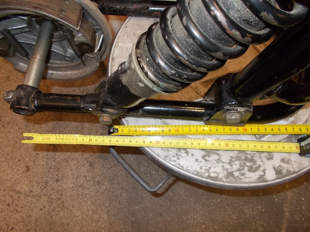

Noin hätäsesti tuli mitattua...
Joo on painuksissa korvakkeiden väli on 290 mm
Moskovasta tuli ostettua uudet Sachs iskunvaimentimet niissä korvakkeiden väli on 320 mm
Ps mittaillaan huomenna lisää jos on tarvetta

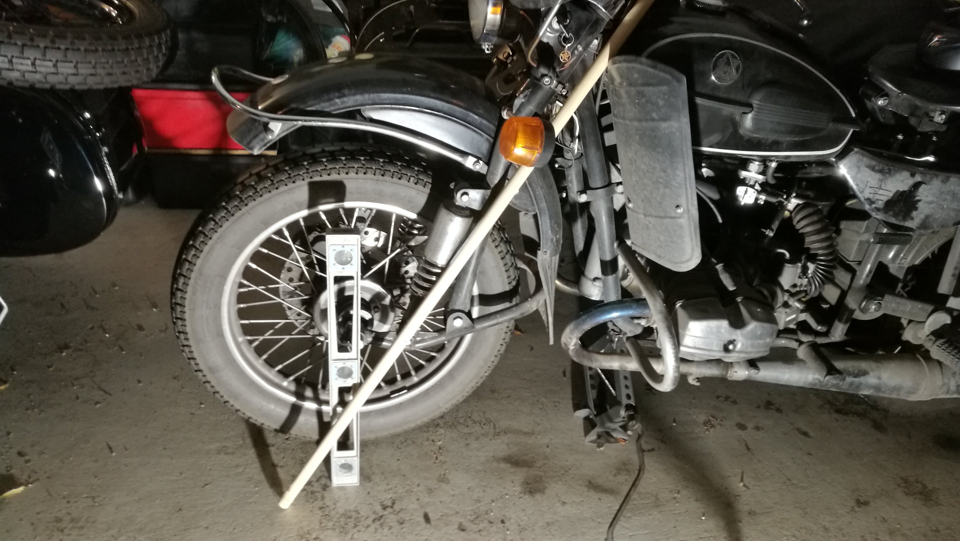

Terve¨kiitos mittauksista..tuossa kuvassa näyttäisi että kun mopo on ajokorkeudessa niin pyörän akseli olisi korkeammalla kun keinuhaarukan nivelpiste...en tiedä mikä tuon keulan ajateltu jättö ajokorkeudella on? oliskohan alkuperäisellä jousella tilanne niin että nivelpiste olisi korkeammalla kuin akselipiste??
Re: linkkukeulan haarukka...
Nyt se olis tunkattu oikeaan korkeuteen...
Jättö
Jättö
Normi
Normi
Viestit: 8371
Oukei..niin mä vähän arvelin että sen nivelpisteen pitäis olla normitilassa ylempänä kun akselipisteen Kiitos tästä jatketaan.
