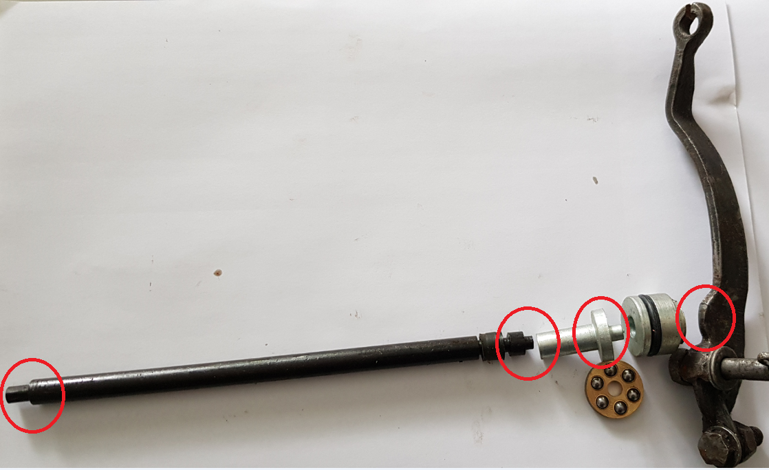

Nii ja kytkimen kans kävi jotai vähä erikoista. Vehje sammuksissa syystä tai toisesta vetäsin kytkinkahvasta, kävi pien poksahdus tai ehkä enemmän kova naksahdus jostain päin kytkinkoppaa, ja kahva veti iha veltoks niiku ois vaijeri poikennu.
No kattelin siinä et mitä kummaa nyt taas ja huomasin että se "työvipu" joka on vaijerin alapäässä, painu sentin pitemmälle lootaa kohti. Mietin että poikkeskoha se käyttötikku tms. Mut kirrasin vaijerin sitte vaan vastaamaan tätä muuttunutta alavivun asentoa, ja kytkin toimii iha ok 🤔
Ennen sekä jälkeen tän poksahuksen oli hiukan ongelmaa että ei ihan täysin irrota. Varmaan tarvii vauhtipyörän tapit tsekata jossain kohtaa

Voiskohan olla että sulla ei oo ollut se tappi ihan perillä asti

Re: Päivän salto III
Joskus on katkennut puikko, toiminu jonkunaikaa ,jonka jälkeen puikonpäät ristissä jumissa....
Aikalailla helppohan tuo on tarkistella ,vipusin ,painelaakerisysteemit ja puikkoa pois. Jos on kaikki kunnossa niin letku/naula työkalulla takasin.

Niin voi olla monta tekijää tai sitten yksi, kyllähän vahvat jouset hoitaa tehtäväänsä mutta jos pohjalevy menee tarpeeksi syvälle niin jouset painuu riittävästi ja rautalevyjen sekä kytkinlevyjen väliin jää sopiva välys.
1. Vauhtipyörän tappien pituus.
2. 2 kytkin levyä + pohjalevy + välilevy = paksuus?
Jos kytkin on ennen toiminut hyvin eikä ole pyrkinyt lähtemään liikkeelle kytkintä painaessa?
1.Tappi riittävän pitkä, silloin ei pääsee "tatin" alahelma ottamaan kiinni vaihdelaatikon akselin päähän kytkintä painaessa.
2.Kytkimen pohjalevyssä neliöreikä ok.
3. Tappi mennyt poikki tiivistekumin kohdasta ja tappi lyhentynyt.
Viimeksi muokannut kmz.k750, 15.08.2019 12:13. Yhteensä muokattu 1 kertaa.

Tarkistamalla vika löytyy helposti...

Joskus mennyt tappi pohjalevystä läpi ja jumittunut pohjalevyyn senverran että kytkin on jotenkin irrottanut muttei kokonaan,

Tarkennusta....
