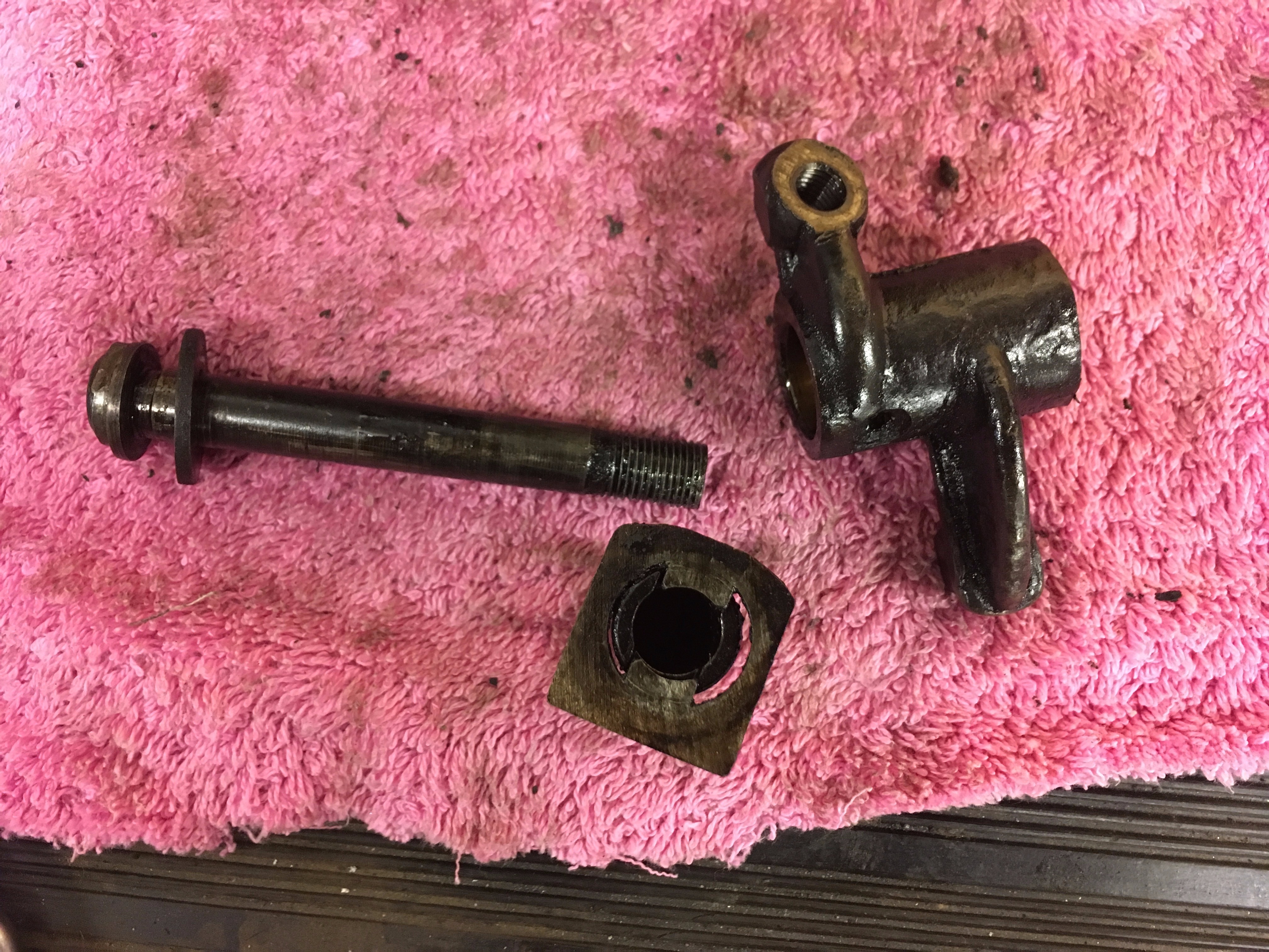

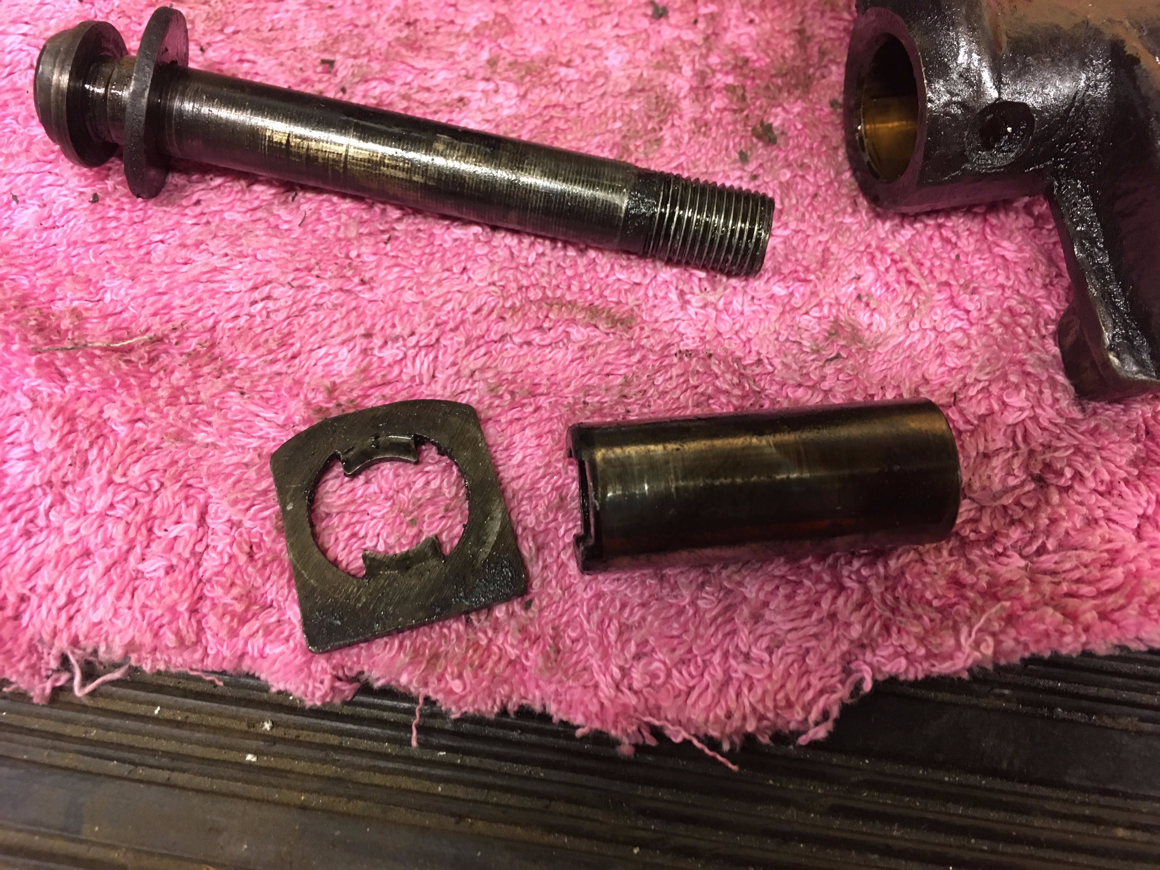

Onkos tämä ihan tehtaan aikaansaannos vaiko jonkun kyläsepän ? Purin Dneprin pitkäripaiset projektikannet ja yhden keinuvipan akselin toinen shimmilevy oli tällainen lukituslevy mikä lukitsee tuon sisimmän akseliputken paikoilleen jottei pääse pyörimään. Kaikissa muissa oli normaaleja pyöreitä shimmejä molemmin puolin vippaa.

Kyllä tuollaisiakin on ollut, mutta jotenkin muistelin että niitä olisi ollut uudemmissa kansissa ,kun pitkäripasessa, mutta saatan erehtyä, vaikka sitä epäilenkin.... :mrgreen:

Kyllä olin sittenkin väärässä, piti käydä tarkistamassa , niissä mitä muistelin oli tuo lukitus toisin kuin tuossa.....noloo

Onko tällä lukituslevyllä mitään muuta funktiota kuin estää tuon sisemmän putken pyöriminen/kuluminen pultin suhteen ? Eikös tuollainen lukitus olisi fiksu olla kaikissa vipoissa niin akselina toimiva pultti ei kuluisi ?

Joo..sehän menee niillä tavan pyöreillä simmeilläkin niin että valikoidaan sopivat simmit jotka mahtuu juuri ja juuri sen holkin kanssa siihen pukkien väliin , ja sitten arvotaan sellainen kukonpoika joka olisi mahdollisimman sopiva siihen jäävään väliin(simmit/holkki)..ja sitä kukonpoikaa voi periaatteessa simmata vielä ,mutta ohuet simmit ei tahdo oikein kestää...eli alkujaan jos välyksen saa simmattua sisäholkille niin että pultin ei tarvi pahemmin murtaa kannnen pukkeja ,niin keskiholkki kiristyy tiukasti väliin, ja kukonpoika vaan keinuu sopivalla välyksellä. Mutta aika paljon saa purkuosaa ja simmejä olla ja tarvittaessa vielä hioa lisää, että täysin priimaa saa tehtyä.

Niin joo, lukittuuhan se keskitappi pyöreilläkin shimmeillä tosiaan :doh: Tuossa ajo Dneprissä sain aika hyvin aikoinaan shimmailtua välykset mutta näissä puretuissa kansissa oli tapit, pultit ja vipat vimosen päälle hyvät. Näin hyviksi en aikoinaan edellisiä kansia vippoineen saanut ja silloin pyörittelin vaikka kuinka monet osat läpi miljoonalaatikosta jotta pääsin jotenkuten hyvään lopputulokseen. Näistä puretuista kansista saattaapi tulla priimaa :lol:

No niinhän siinä kumminkin kävi että ,,,,enhän mä voinutkaan muistaa väärin! kyllä mä olin purkanut myös sellaisen nepukan kannen jossa oli tuollaiset nm.Robinin kuvaamat sovite/lukitus sydeemit. :mrgreen:
