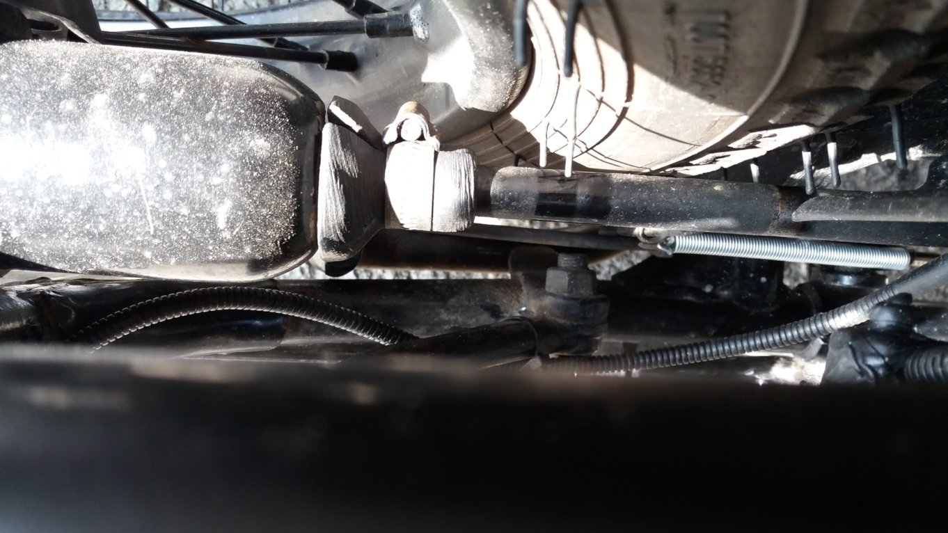

Näyttäis olevan 15 mm tyhjää 3.75 renkaalla...
Kardaani / rengas
Kardaani / rengas
Re: Paksummat kumit?
Vasemmalla puolella konetta on väliholkit pitemmät kuin oikealla. Eli kone on kardaanin kannalta otollisessa paikassa. En sitten tiedä, kun minulla on neprin laatikko niin onko siinä kardaanin ulostulo eri paikassa kuin omassa lootassaan.

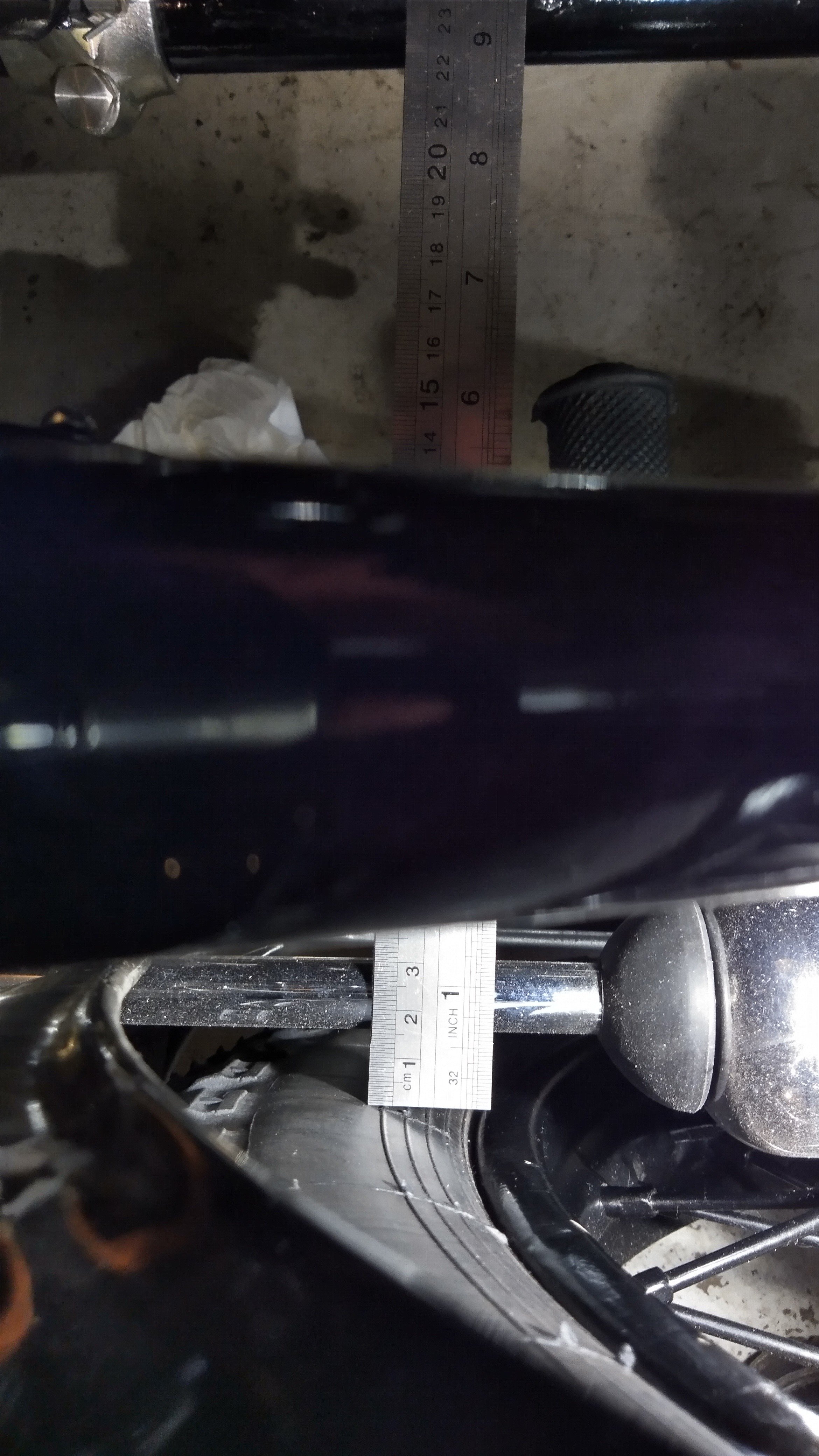

Pystyisikö joku Heidenau K37 4" omistaja mittaamaan omastaan paljonko on renkaan maksimipaksuus millimetreinä? Siinä näyttäisi olevan nuo nappulat vähän sivulle päin. Kardaani huutaa hoosiannaa.
