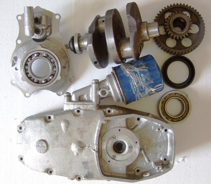

Kyllä siinä nepparin koneessa on kunnon öljynpaineet, kunhan ensin tiivistää o-renkailla kampiakselin ja etukopan liitoksen ja sen jälkeen öljynpaineanturille menevän ja kopan liitoksen. Koppaan tehdään kampiakselin läpivientiin urat o-renkaita varten ja öljykanavaan ura pientä o-rengasta varten.
Itellä kylmällä koneella tyhjäkäynnillä on 4,5 kg/cm ja kuumalla koneella on 2 kg/cm. Kierroksilla sitten on se 4,5 kg/cm.
Kannattaa laittaa yllä oleva muutos koneeseen kun se on auki. Ennen minulla öljynpaine vilkutteli valoaan, kun oli kuuma ilma ja nopeus 80 km/t. Nyt ei ole pelkoa valon vilkuttelusta. ps. Matti tekee niitä koneistuksia.

Ripa
Viestit: 2100
Liittynyt: 31.08.2004 19:15
Paikkakunta: Helsinki, Kallio
Re: Öljynsuodatin Dneprin kv-moottoriin
Viesti Kirjoittaja Ripa »
Eipä ole tehty koska toi ohje koskee alkuperäistä systeemiä. Laitan kuvan missä näkyy kaikki osat mitkä on vaihdettu muutoksessa. Muutoksen jälkeen öljy kulkee etukopan kautta kampiakselin päästä öljyn suodattimelle.

Ripa kirjoitti: 06.04.2020 11:01 maslosys!.jpgEipä ole tehty koska toi ohje koskee alkuperäistä systeemiä. Laitan kuvan missä näkyy kaikki osat mitkä on vaihdettu muutoksessa. Muutoksen jälkeen öljy kulkee etukopan kautta kampiakselin päästä öljyn suodattimelle.
Aaivan se on tuollainen se kampuran pää. No sehän selvensi
Motonetistä löyty tähän käyvä sporan suodatin, kromisena tai ilman, valmistajasta riippuen hinta oli jotain 8-11 ekee ;-)
Ainoa mikä tässä jänskättää on tuon kampiakselin kestävyys, tuon aikakauden mutkaraudat kun on aika "kuuluisia" sekasoppa valuaineksista ja sitä myöten murtumisista ja katkeamisista
