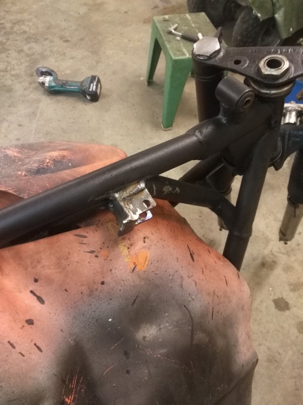

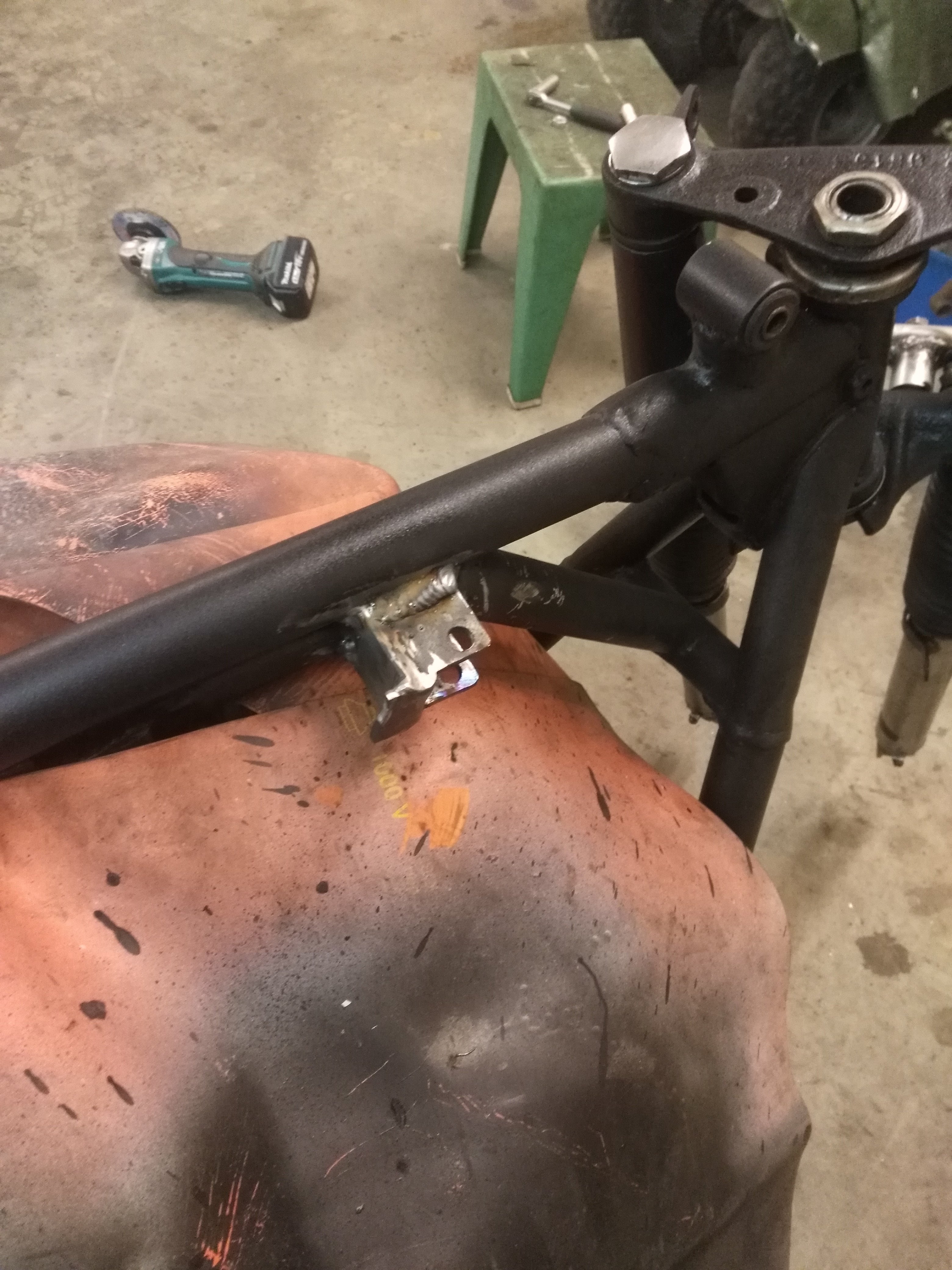

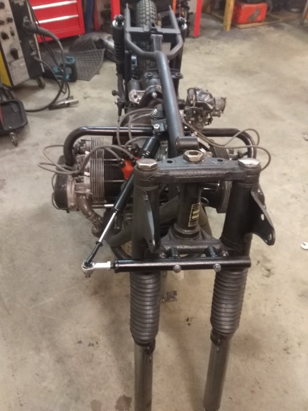

Tein sen sit näin,
Ohjausiskari
Ohjausiskari
Tiedä sitten miten ajossa toimii, paikallaan vähitäänkin "jämäkkä".
Kiinnityspiste
Kiinnityspiste
Hiukan jännää hitsailla valmista maalattua runkoa..

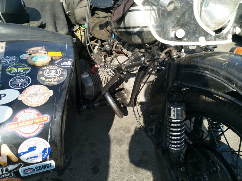

Mää tein tämän näin. kumia joutui laittaan vaunun päähän että ei pelti repeä :lol:
