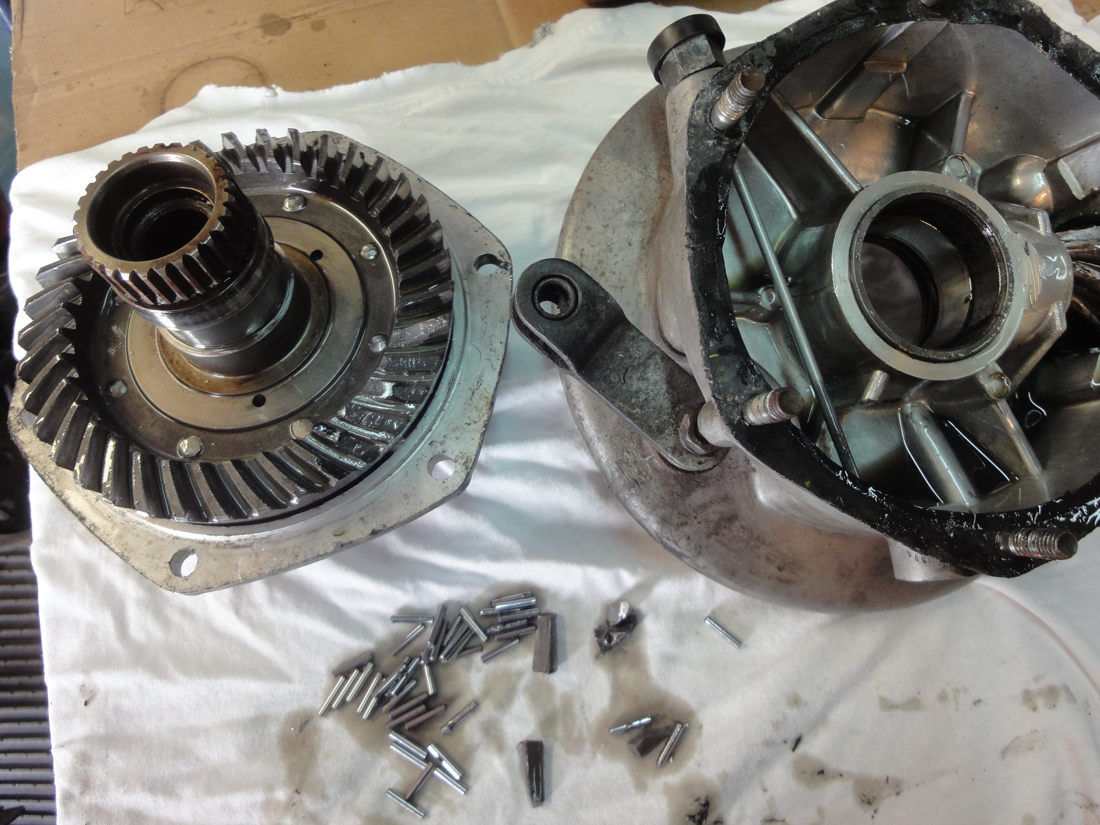

Moikka kaikki Roikkalaiset ja erittäin hauskaa Juhannusta.
VUODEN 2006 PERÄ SANO SOPIMUKSEN IRTI. Peruutus soratiellä jyrkkään ylämäkeen viisimetriä ja silloin rusahti.
Onneksi oli lähellä (20km) niin peräkärryllä haku onnistui. Juhannusajot keskeytyi pikkaseksi aikaa.
No nyt etsin uutta perää.Osto osastoon ilmoitus.
Olisikohan tuolla 650 vakioperällä eroo tuohon 750 perään?
Hyvät jatkot, perästä kuuluu-------Jussi Alec :angelic-grayflying: [attachment=0]AKLEIJA.jpg[
DSC00749 ().jpeg (1.39 MiB) Katsottu 1004 kertaa
Re: Perän hajontakuvia, Hyvää Juhannusta!!
Kyllähän tuo 650 perä sinne menee...niissä vanhoissa uralin (650) perissä ei vaan ole tuota mittatikku/huohotinta, että sellainen pitää tehdä jos haluu, tai sitten korjaa tuon oman ajan kanssa,ja laitat sen 650 perän siksi aikaa. Eikös se 650 perä tehty täällä joskus varhaisella keskiajalla?? silloin kun siitä ei tullut öljynvaihdossa tippaakaan öljyä ulos.Siellä on uudet rattaat ainakin sisällä, kun mulla on vielä varottavana esimerkkinä ne kuivavoidellut täällä... Nepparin perässä tuo huohotin jo olisi, mutta niissä taas jarru on toisenlainen.
