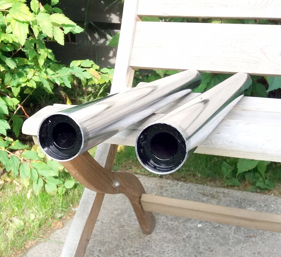

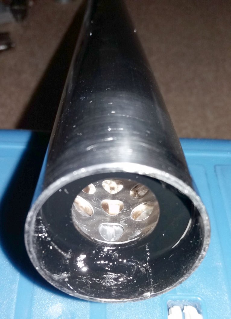

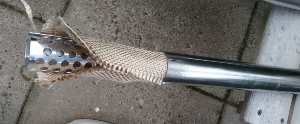

En ole ennen äänenvaimentimia tehnyt, mutta tässä on tekeillä sellaiset millä voi kokeilla.
Halusin, että olisi kapeat ja pitkät putket. Näihin ei siis villaa saa laiteltua. Mutta kankaalla hävisi ainakin kuminat ja kaiunta. Toivottavasti alumiiniritilä ei sula.
Miltähän kuulostaa..? Täysi mysteeri. Puhaltelemalla en huomaa ilmanvastusta verrattuna tyhjään putkeen.
Nyt pitäisi kehitellä kiinnitysraudat.
Re: Sekalaista ongelmaa...
Koeajolla on käyty. Äänet eivät paljoa koventuneet verrattuna alkuperäisiin vaimentimiin, paitsi kun vääntää kahvasta niin silloin perässä pärisee.
Mutta kulkemiseen ei ollut minkäänlaista vaikutusta. Kierrokset hyytyy edelleen samassa kohtaa. Ennen kuin laitan alkuräiset pöntöt takaisin, niin tuleeko kellekään mieleen mitä näillä vielä voisi kokeilla? Niin ja sellainen vielä, että oletteko joutuneet suurentamaan suuttimia putkien vaihdon jälkeen?
