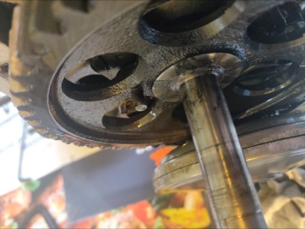

Nyt on kone "pöydällä" eli siis lattialla kun pöytätilaa ei toistaiseksi ole. Oikea puoli vaikuttaa olevan kunnossa. Lohko on täynnä silppua, pitää seuraavaksi irrottaa laatikko että pääsee siivoamaan.
Nokka-akselin rattaassa oleva kohdistustappi näyttää olevan vinksallaan, mutta silmämääräisesti kuitenkin keskittää sen holkin siihen. Normaalia?
Tästä voisi varmaan selvitä siivoamisella ja pelkällä vasemman puolen männän ja pakoventtiilin vaihdolla jos sylinteri ja kansi ovat kunnossa, vai olenko ihan hakoteillä? Pitää tuo kansi siivota seuraavaksi...
-=Dnepr K-650 '68=-
Re: '68 K-650 moottoriremppa edessä
Tarkoittanet nokka akselin huohottimen tappia. Vääntyminen voi viitata siihen, että huohotin on hirttänyt jakopään koppaan kiinni joskus. Kannattaa tarkistaa, että huohottimen kupin välys koppaan ei ole liian tiukka (eikä liian väljäkään).
Olen itsekin nähnyt näitä jakopäänrattaita, joissa se tappi on vinossa. Eli aika yleinen ilmiö taitaa olla.
PS: Kun tuota kuvaa katselee, niin tulee mieleen sellainenkin juttu, että kannattaisi ehkä tarkistaa tuo kiertokangen suoruus? En tiedä onko nämä nieprin kampiakselit miten arkoja vinksahtamaan, mutta ei varmaan haittaisi tarkistella sitäkin? Pyörii herkästi ja molemmat männät liikkuu samanaikaisesti.

Ai se on huohotin, meinasinkin kysyä sen värkin tarkoitusta :)
Kävin tarkemmin katsomassa ja eihän se nyt niin vinossa ole mutta pistää silmään. Tapin ja nokka-akselin linjat risteävät ehkä n. 5cm päässä nokka-akselin päästä...
Huohottimen holkissa on arviolta vähän vajaan millin välys koppaan.
