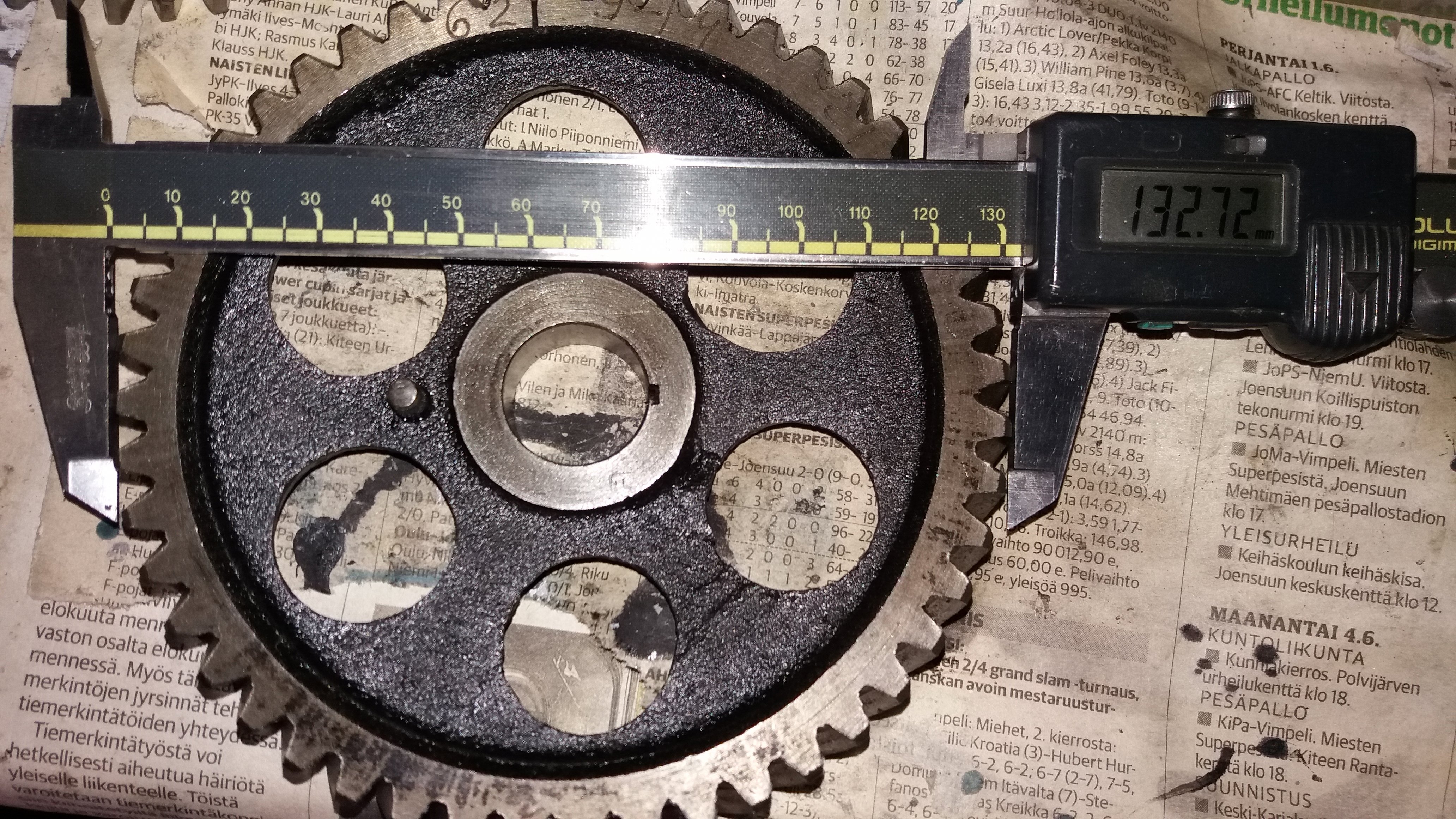

Minulla ei ollut ulosvetäjää, joten kampuran ratasta en saanut irroitettua tänään. Täten akselivälin mittaus ei onnistunut.
Mutta yritin mittailla käytössä olleet rattaat muilta osin. Näistä olisi tiedossa tarkka hammasvälys lohkoon asennettuna, joka on 0.3mm.
Onko tästä sinulle mitään apua, Matti?
Laskin keskiarvot useammasta mittauksesta.
Mitä tulee niihin edellisiin rattaisiin (9-14), niin niiden hammasvälystä kunnossa ollessa en tiedä, mutta silloin ei jakopäästä kuulunut paljoakaan ääntä. Joten voisi olettaa niiden olleen sinne päin sopivaa kokoa. Tämä viimeisin alumiinisetti oli toki uutena vieläkin hiljaisempi.

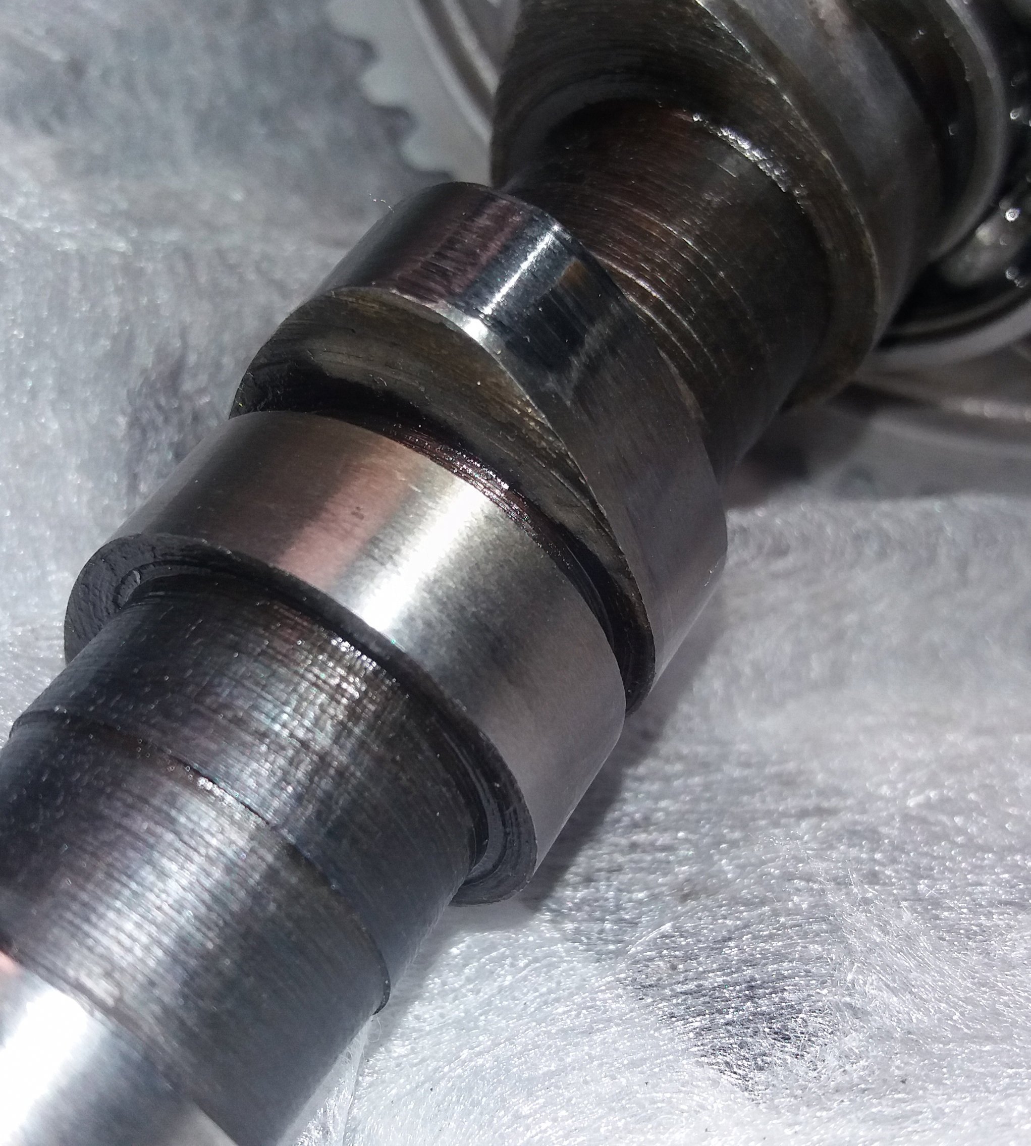

En ole ihan varma mitä nokalle on tapahtunut, tai onko mitään... mutta hieman kummalliselta näyttää.
Ensimmäisessä kuvassa näkyvässä nenästä vasemmalla puuttuu palanen. Se on puuttunut aina, eikä ole näemmä haitannut. Noita muita jälkiä tässä ihmettelen.
Onko uusi nokka vielä ostettava?
Re: Sekalaista ongelmaa...
Niin tuossahan on vielä harkkonostajat. oliko ne nostajat alkujaan pinnoiltaan ehjät/suorat ? Harkkonostajat käy kyllä kovemmin nokan päälle, mutta ei se nyt noin nopeasti pitäis alkaa menee nokkaan...onko vastaavissa nostajissa myös kulumaa? Tuo oli siis uusi nokka.
Noista rattaista voisi teoreettisen akselivälin laskea kulumattomilla oikea profiilisilla hampailla, mutta siitä ei juurikaan taida olla iloa. Mutta jos sinulla olisi joku rataspari jonka välyksen lohkossa tiedät ja kun purat niin mittaa niiden sen hetkinen akseliväli ,niin siitä olisi helpompi lähtee etsimään sopivasti korjaavia vaihtoehtoja.

MATTI kirjoitti: 07.10.2020 21:37 Terve
Vanha, pyörän mukana tullut nokka. Nostajat on vielä purkamatta, enkä muista niitä aiemmin tutkineeni. Jatkan tutkimista. Näyttää olevan K-pyörän nokka, kun korkeus oli 37-37.10mm välillä. Jos uusi K nokka on 37.20mm, niin jonkin verran on kulunut. Tosin jotenkin epäilen, että näissäkin on ollut "valmistustoleranssia".
