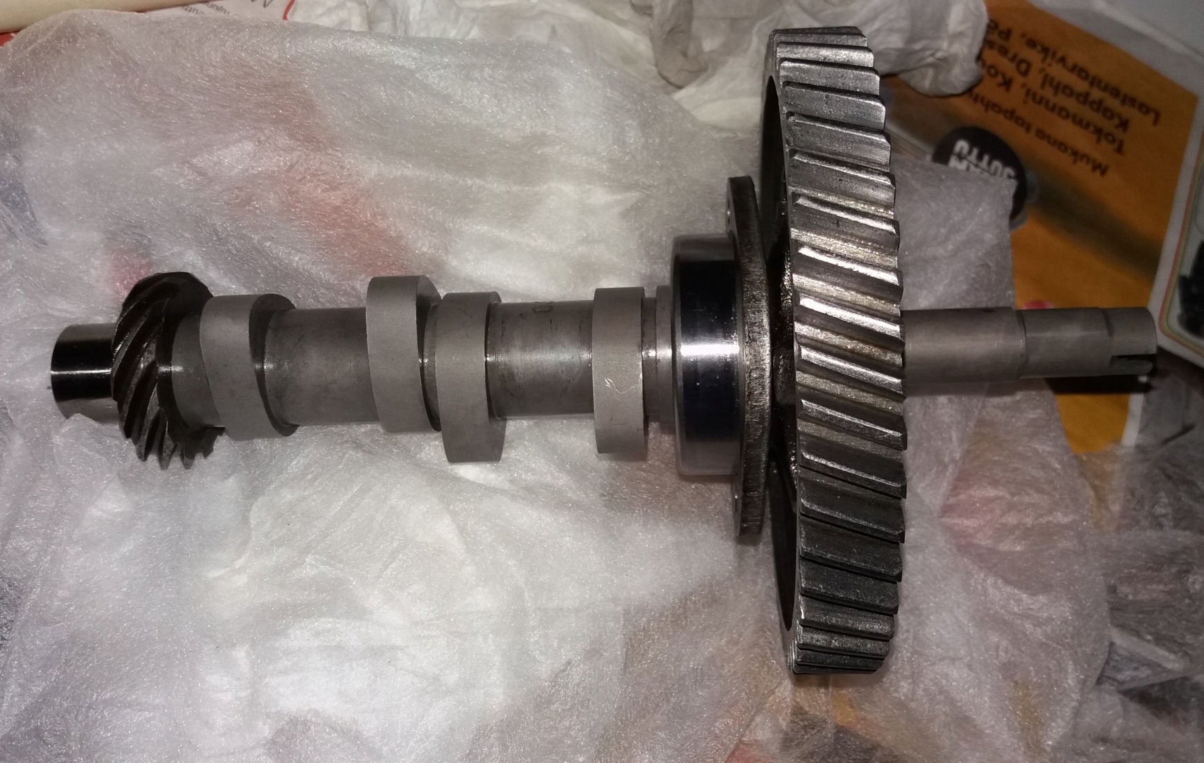

Uuteen HQ nokkaan asensin rattaan. Eipä ollut nokassa kovin tiukka sovite. Sen olisi varmaan saanut putkenpätkällä ja vasarallakin paikoilleen. Uskaltaakohan tuollaiseen liitokseen luottaa?

Jos olisi kumminkin välyksetön liitos jonkinlaisella puristumalla, niin oheinen loctite on kyllä hyvä varmistus

Paljonko prässin viisarin pitäisi minimissään näyttää rattaan liitokselle että uskaltaa kirkolle asti ajaa?

Semmonen tunne että viisto hammastus puskee ratasta väkisten laakerin suuntaan? Tällön jos nojataan sisällepäin ei se siitä ulospäin pääse tulemaan oikeen mitenkään kun kone käy?
Vai kummatepäin tuo ny haluaa lähteä vänkäämään?

Näin minäkin päättelin. Kampiakselin ratas työntää nokkaa lohkoon päin. Maalaisjärjellä pääteltynä.

Pari tapausta tiedossa,että ratas on löystynyt..Karjalan-Kannaksella ja Virossa...ilkeää ääntä pitää..

Ps 1,5 kg moskalla kolme napakkaa napsua, niin hyvin pysyi jakoratas nokka-akselissa ja kärsi ajaa kotiin

jaa..a onkohan sitä kukaan päässyt todistamaan/toteamaan, mutta on niitä joskus tienpäälläkin vaihdettu aika alkeellisilla välineillä eikä ainakaan kaikki ole uudelleen porsinut. Puhtaat pinnat ,tasainen (pienenpikin puristus) tiukka kiilaura +ehjä kiila ja ehkä hieman liimaa varoiksi , ei kovin hakkaava jakopään hammastus, niin melkoisen hyvät mahdollisuudet pidempäänkin kirkkoreissuun mun mielestä.

Ei sovi uusi nokka pyörimään. On se sen 0.15mm korkeampi kuin vanha, mutta näköjään se sitten riitti.

22.03mm sain nokan sovitteen halkaisijaksi. Miten tuota tulkitaan, paljonko saa rattaan reikä olla?

rattaan reikä max . 22.014 /min. 21.968

Olen testannut ku hammasratasta tunkkaa laakereineen pois akselista, niin 1,5tn tunkissa ei riittänyt voima, 3tn tunkilla lähti.
Kasatessa 1,5tn tunkissa riitti voima hammasrattaan asennukseen
Re: Sekalaista ongelmaa...
Hyvä, kiitos tiedosta. Muistelen rattaan olleen 22.08mm...? joten toleranssissa vaikuttaisi olevan. En muista tarkalleen paljonko prässi näytti, mutta saattoi olla 1t luokkaa.

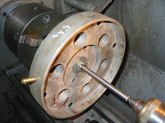

No, tämmöinen kysymys tuli mieleen koneen tärinöihin liittyen. Eihän tuo ole mikään himotärisijä, mutta kovemmilla kierroksilla tuntuu tutinaa jalkatapeissa. Se taas tuntuu ilkeältä jalkaterissä, vaikka mistään iskuporakoneesta ei olekaan kyse. Mainittakoon, että moottorin ylätuen asennus pahensi tärinän tunnetta jalkatapeissa.
Ymmärrän kyllä, että männät, kiertokanget ja kampiakseli vaikuttaa kokonaisuuteen myös. Mutta kampuraa en nyt ilman painavaa syytä rupea aukomaan, jos se ei ole rikki.
Mutta miten on vautipyörän laita, onko se miten yleinen tärinän aiheuttaja näissä itävehkeissä? Sen saisi varmaan tasapainotettua rahaa vastaan.
Viestit: 8120

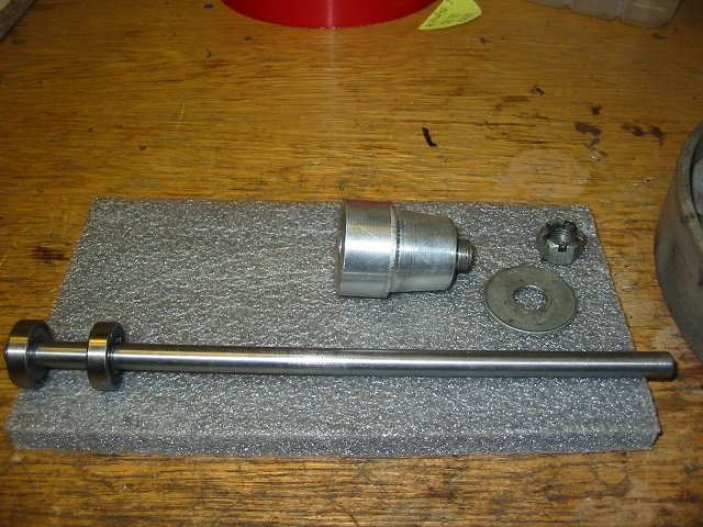

jos ylätuen pulttaa tiukasti kiinni runkoon tulee usein tärinää jaloille ja käsille...jos ylätuen kiinnittää runkoon kumipuslilla niin tärinä käsiltä häviää yleensä melkein kokonaan ja jaloille vähenee selkeästi...nämä omakohtaisia kokemuksia Dneprista ja Uralista.Vauhtipyörän tasapainotan staattisesti aina kun vauhtipyörään teen huoltoa (esim vaihdan kytkimen tapituksen) Olen sorvannut vauhtipyörän keskiöön sopivan kartiotapin jonka läpi menee 10 mm liukusovite reikä, ja kartion pienen pään jatkona on kierre osuus. Vauhtipyörään kiinnitetään kartiotappi tuolla kierreosassa olevalla mutterilla ja kartiotapin läpi laitetaan dia 10 mm hiottu teräsakseli. Teräsakselin toisessa päässä on kaksi kuulalaakeria liukusovitteella ko. akseliin .laakerit kiinnittyy sorvin pakkaan ja akselin toinen pää tukeutuu kevyesti keskiöreiästä tukipylkän pyörivään kärkeen. Vauhtipyörä pyörii liki vastuksettomasti tuossa rakennelmassa. Vauhtipyörän raskaimman osan kiertyessä alas asetan magneetilla, sinitarralla tms. vastaiselle puolelle painoja kunnes vauhtipyörä pysähtyy mielivaltaiseen asentoon. Punnitsen vastapainot ja katkon esim, 8 mm tangosta vastaavan painoisen pätkät jonka mukaan tiedän kuinka monta/syvää 8 mm dia. poranterällä tehdyt poraukset pitää tehdä sille raskaammalle puolelle vauhtipyörää ,jolla staattinen tasapaino saavutetaan. Tässä voi yhdistellä tapitukseen myös kytkimen raskaampia rautaosia ,jos niiden merkityllä asemalla saavutetaan jotain etua. Yleensä on kumminkin hyvä painottaa vauhtipyörä ensin ja yrittää etsiä keskeisiä kytkimen rautaosia sitten erikseen. Vauhtipyörät saattaa olla kyllä lähtöjään niin epäkeskeisiä että usein on ensin hieman sorvattava ennen kun viitsii alkaa painottaa. Mutta hyvin painotettu vauhtis keskeisillä kytkin raudoilla tekee ajon kyllä mukavaksi.
