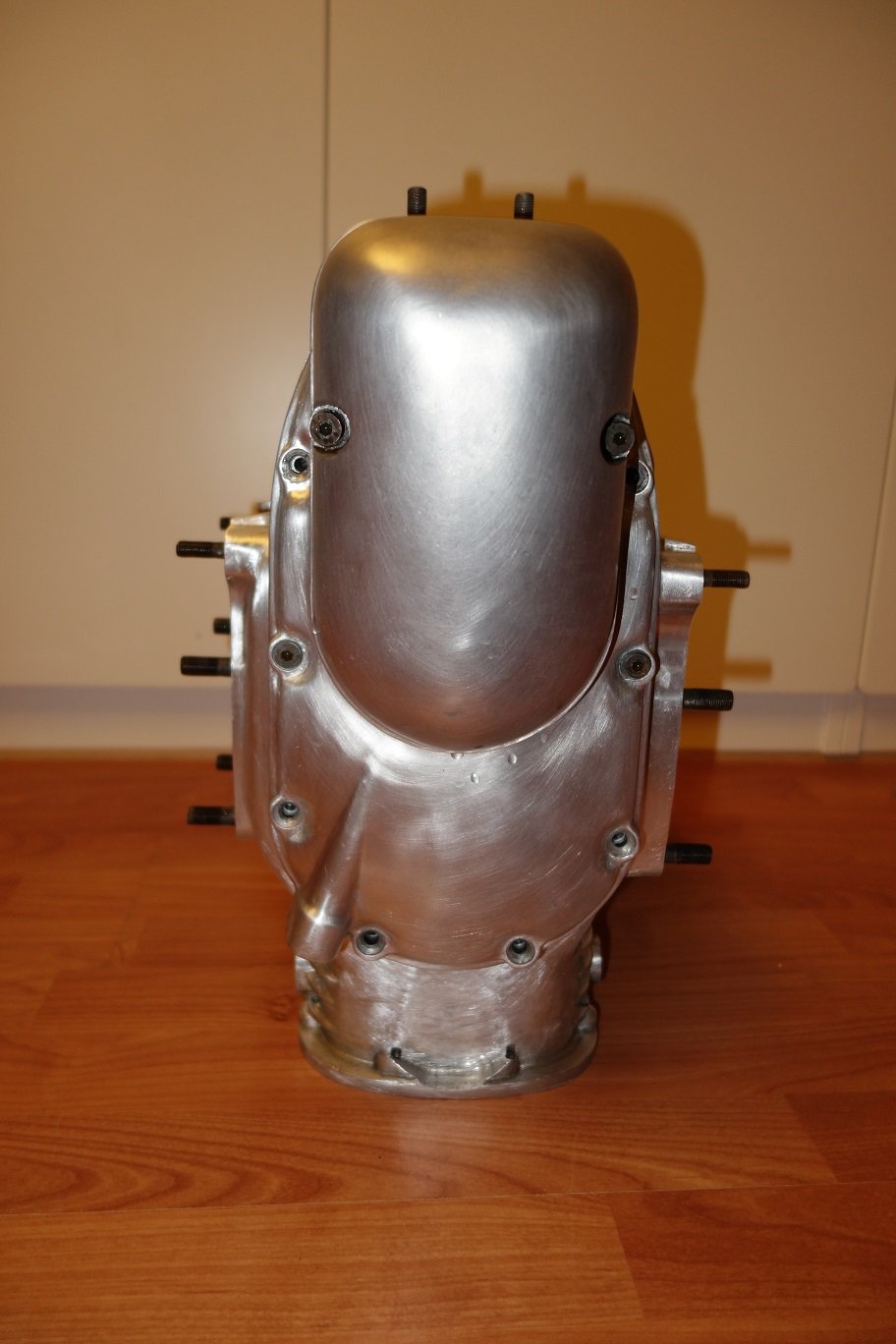

Pikku hiljaa hiekkapaperilla olen pitkä prosessin keskellä.
Onko joku ideat miten nopeuta processi? :think:

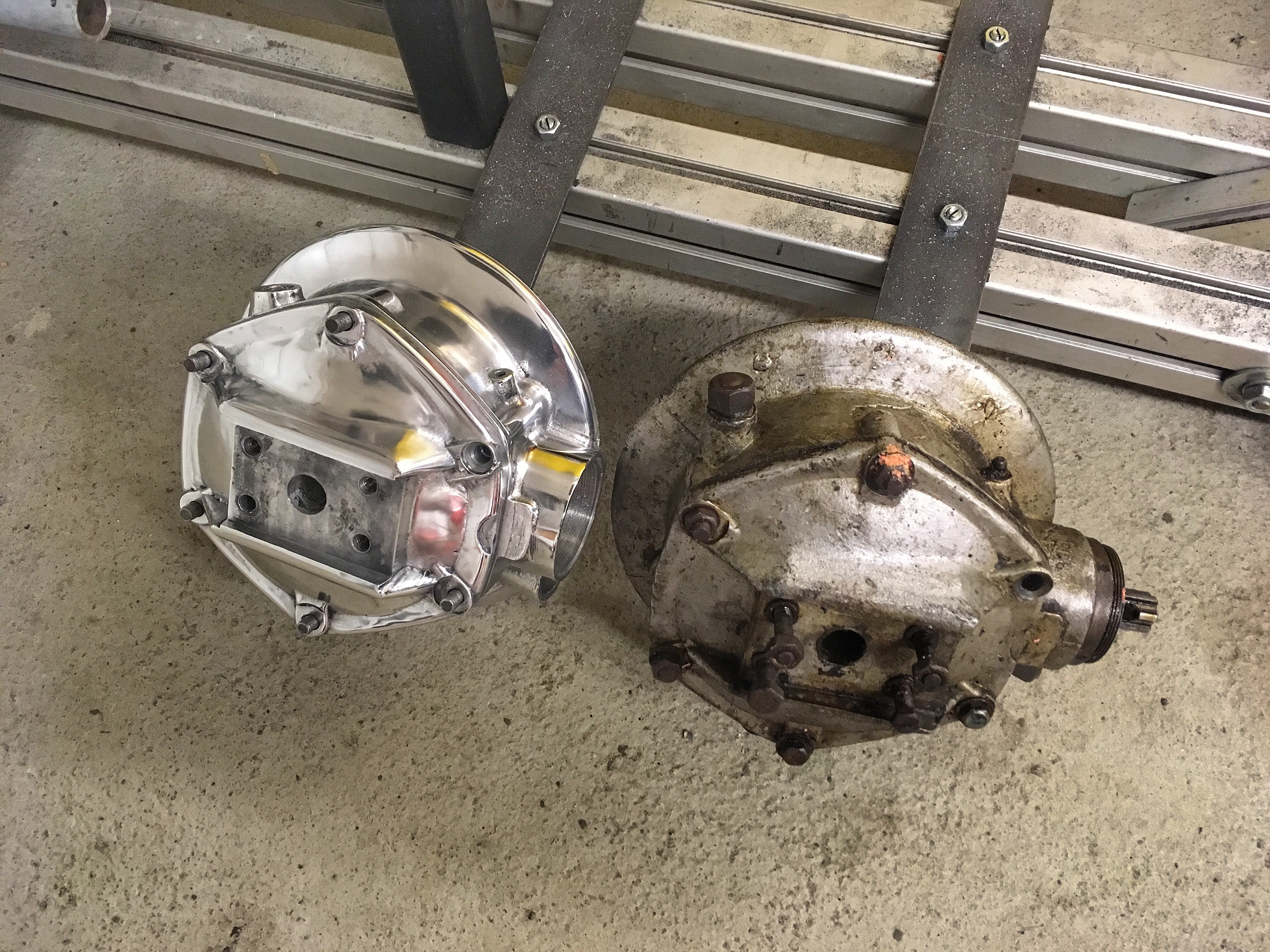

Ehkä joku raekiillotus voisi nopeuttaa mutta ei tässä ole oikotietä onneen. Vaatii vain kovasti käsityötä.
Tuossa alla yhteen mopoon siistimäni perä. Oikealla vastaava lähtökohta. Ensin kunnon pesu, sitten raakasti rälläkällä/lamelilaikalla pahimmat rypyt pois, sitten lasikuulapuhallus ja sitten vesihiontana 200, 400, 800, 1000, 2000. Lopuksi lumppulaikkaa ja kiillotusvahaa, vasta tässä vaiheessa se kiilto alkaa tulla esiin. Jos on laiskotellut aikaisemmissa vaiheissa, niin pinnassa näkyy hiontanaarmut eikä peiliksi saa ellei hio tasaiseksi sametiksi ennen lumppulaikkaa. Jos olisi raekiillottimeen pääsy, niin ehkä se olisi kova sana tuon 2000:sen vesihionnan päälle.
Peiliä en tehnyt vaikka tuosta nyt oman naamansa pystyykin ihailemaan. Pyrin vain hinkkaamaan samaan kiiltoasteeseen kuin kaikki muutkin mopon kiiltävät osat. Useampi ilta paloi aikaa ja naama oli musta :lol:
Lasikuulan jälkeen olen alumiiniosat aina käsitellyt sinolilla, siten pysyy lasikuulapuhallettu pinta priimakuntoisena vuosia eikä hapetu. Kiillotuksen jälkeen pyyhin vielä sinolilla ja sitten puhtaaseen pintaan vedin pullosta kiillotusaineen suojaksi. Katsotaan kauanko tällainen kiillotettu pysyy hyvänä.

Nyt kaikki rypyt ovat poistettu. Jatkan 150 hiekkapaperilla ensin. Ja se näky heti paremmin. Toinen osa nyt huomattu 150lla.

Nuo "kiillotusaineet" on tarkoitettu vain valmiiksi peilipinnaksi hinkatuille pinnoille. Vesihiontaa vain 200, 400, 800, 1000, 2000 ja sitten sopivilla sisal/lumppulaikoilla ja vahoilla maaliin. Sen jälkeen voi näillä tuubikamoilla pitää pinnan kirkkaana.
Itse käytän tätä settiä https://www.mve-online.com/product_info ... anguage=fi

Jatketaan. Nyt kaikki 80.

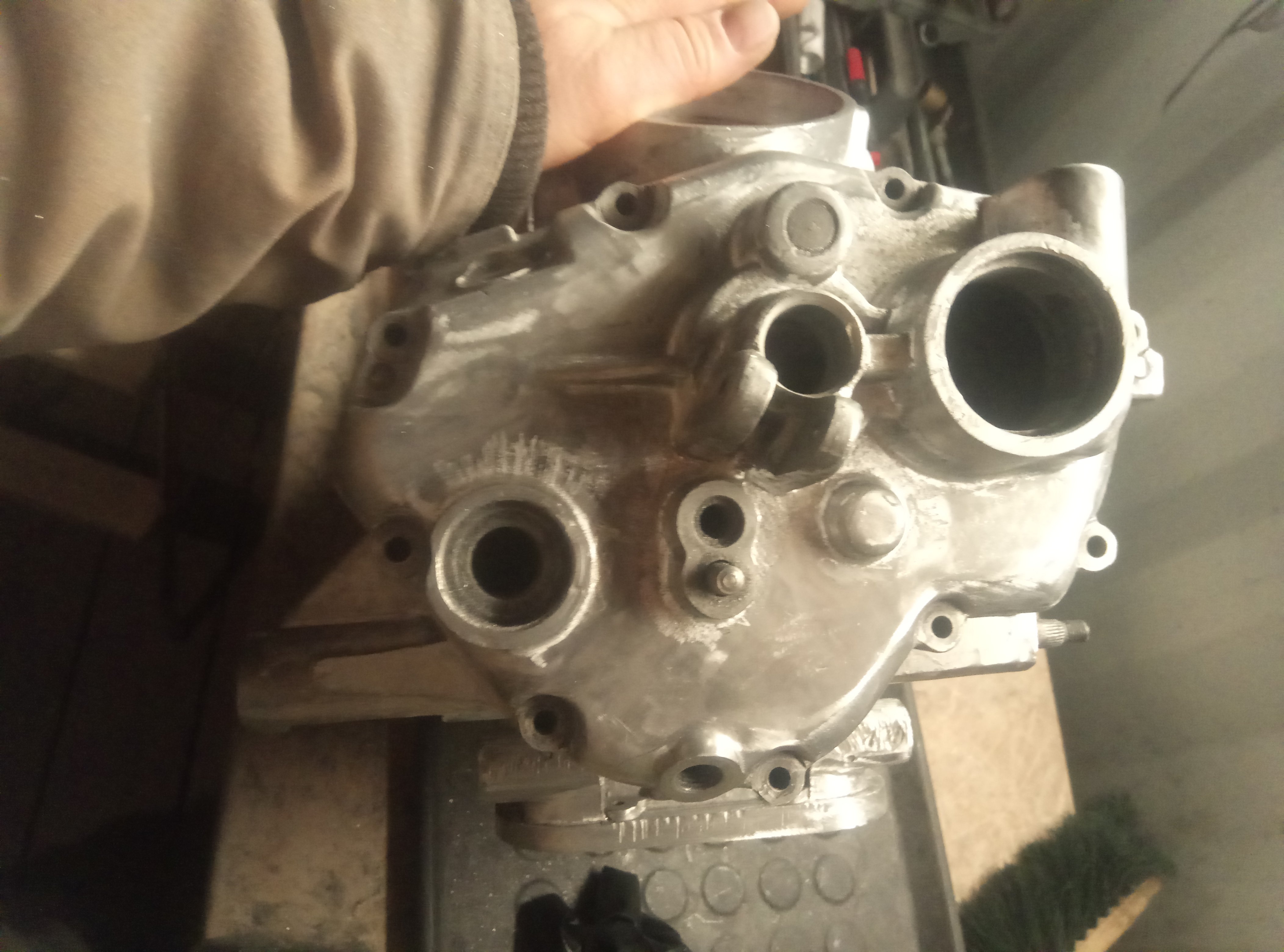

Tarvitsen vähän argonhitsausta. Pinnalle avautui useita syvennyksiä.
Voisitteko suositella joku alumiinihitsaus piste helsingin alueella?

mahakala kirjoitti: 27.02.2021 22:12 Tarvitsen vähän argonhitsausta. Pinnalle avautui useita syvennyksiä.
Syvennyksijä on täytetty.

Laskin kuinka monta tuntia se kestöi - noin 80 :shifty:
Ja tämä ei vielä lopputulos.
