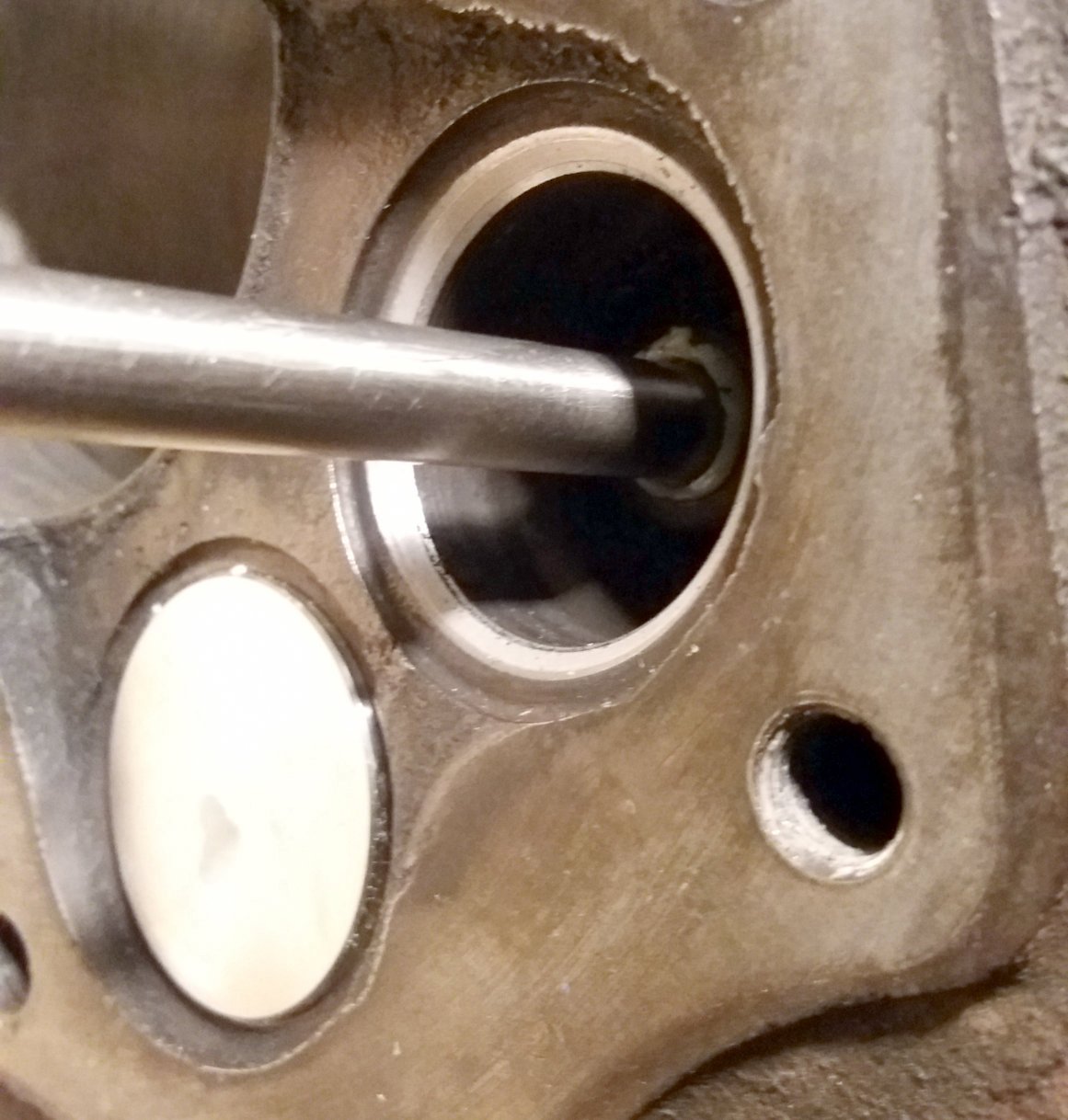

Vieläkö näitä uskaltaisi läpätä. Tilanne on parantunut paljon, mutta tiiveys ei ole vielä muiden venttiilien tasolla.

Kuva monesti hämää, leveältä näyttää tahnauspinta.
Jos olet tyytyväinen kolmeen venttiiliin niin hio neljäskin venttiili haluamallesi tiiveystasolle.

Olen saattanut kuullakin tuosta puolen asteen erosta. Nythän se taitaa olla jo menetettyä maaperää tässä venttiilissä. :(
Siinä tulee valoa läpi edelleen, mutta venttiiliä napakasti painamalla se häviää. Tästä syystä se ei kai ole täysin tiivis. Kestää jonkin 10-20 sekuntia ennen kuin vuoto näkyy.
Olen tässä kahden vaiheilla, että mitä tehdä... Jättääkkö vai jatkaakko läppäystä? Riskinä siis on että tulee toimimaton kone kun venttiili vuotaa ja sitten se on taas purettava. Toisessä päässä taas on riskinä heikompi pitkän aikavälin ennuste.

Valon kajo näyttäisi häviävän jo suhteellisen kevyellä painamisella. Tai pikemminkin toisesta päästä vetämällä. Minä en saa sitä testattua muulla tavalla, kuin näyttämällä valoa palotilan puolelta ja tähystelemällä kanavaan.
Venttiilin painaminen sivuun ei vaikuta valoon, ja ohjurissa ei tunnu yhtään? sivuttais välystä. Venttiili kyllä liikkuu pehmeästi ylös/alas.
Kun venttiilin painaa nopeasti ja kevyesti alas, niin kuuluu "klak". Kun sen painaa suuremmalla voimalla alas, niin kuuluu "fläp". Minusta tuo fläp olisi se parempi juttu...
Näyttäisi siltä, että jousipaineen pitäisi pystyä tiivistämään vuoto. Mutta käytännössä se kyllä vielä tihkuttaa liemet läpi jousillakin jos huonosti käy. Välillä sen saa pitämään ihan kunnolla. Sitten edestakaisen remputtelun jälkeen voi taas fuskata.

Onko tuossa mahdollista venttiilin kantaa ohjuriosan päähän , siis kansivena koneissa on joskus ohjuri voinu tipahtaa alemmas tai olla liian pitkä kanavassa?

Joo tuossa kuvassa , jossa tuo venttiilin varsi näyttää aika huonosti viimeistellyltä, on mielenkiintoinen epäjatkuvuus kohta jätetty tuon lautasosan ja varren uumaan..en tiedä miksi. Jos venttiili on ohjaimeen hieman nihkeä, niin se kyllä aiheuttaa huonoa asentumista ilman jousivoimaa. Tuo venttiilin varsi on kuvassa varmaan huonommin viimeistelty kun luonnossa, mutta jos varsi olisi noin "raakile" niin laittaisin vaikka akkuporaan ja sipaisisin varren pintaa hieman karhunkielellä että se oli kiiltävä pintainen. Joskus jos venttiilin uumaosa on liian "pitkä" ennen kun saavuttaa varren nimellishalkaisijan ja ohjaimen kanavan puoleinen pää on liian korkealla tai ohjaimessa ei ole sisäreikään kevennystä (senkattua sisäreiän loppuosaa) voi venttiili nahistaa ohjaimen päähän. Joissain ilmajäähykansien ohjaimissa (VW)saattaa olla melkein 5 mm pitkä väljennys ohjaimen päässä jotta kuuma venttiili ei varmasti hirtä ohjaimen päästä. Nyt varmaan voisi olla se hetki että kiilota varsi ja varmista ettei mikään venttiilin osa nojaa ohjaimen päähän ja kasaa jousilla ja tee vuototesti. Jos vuotoa ei ole tai ainoastaan kostumista paikallisesti pidemmällä ajalla ,,,anna olla , se ei enempää ala vuotaa jos mikään ei kanna, vaan asettuu kun hetken siellä saa kyytiä.hyvonenh kirjoitti: 03.12.2020 06:15 Onko tuossa mahdollista venttiilin kantaa ohjuriosan päähän , siis kansivena koneissa on joskus ohjuri voinu tipahtaa alemmas tai olla liian pitkä kanavassa?

Tuo venttiilin varsi on minuakin ihmetyttänyt, koska paketista avattuna varret oli kiiltävät ja sileät. Nyt ne on tuollaiset.

Näköjään ohjurissa ei tuntunut välystä sen takia, kun oli liian paksua rasvaa venttiilinvaressa. Normi moottoriöljyllä siinä tuntuu pieni välys. Joka tapauksessa ei tuntunut kantavan mistään. Venttiilin rako menee umpeen melko kevyellä painaisulla, eikä sen jälkeen valoa voi nähdä läpi.
Mutta en silti saa tästä tiivistä. 20 sekuntia kestää, kun liemi alkaa tulla läpi.
Pakokanavassa on nokea. Mietin, että voisiko se paska valua venttiilin tiivistepintaan ja pahentaa vuotamista? Kun välillä se pitää paremmin ja välillä huonommin. Silläkään ei ole oikeastaan merkitystä onko jousi paikallaan vai ei. Jos hyvin käy, niin sormella painamallakin voi pitää paremmin kuin jousen kanssa.
Lyijykynä testin kokeilin myös. Oli tietyt kohdat, mistä tuntui ensimmäisenä lähtevän. Oikeastaan yhdestä kohti ja sitten sen vastakkaiselta puolelta näytti ottavan ensin.
No, kumminkin paha maku jäi tästä hommasta. Eli jos tämän haluaisi laittaa oikeasti luotettavaan kuntoon, niin pitäisi jyrsiä istukkaa ja mahdollisesti laittaa uusi venttiili? Nyt vaan on sellainen tilanne, että eipä taida tointaa tätä enää paikalliseen koneistamoon viedä...

Mitkäs noiden tuttien hyväksihavaitut mitat on ?
Tapinpääpotero tietysti täyteen, mutta kuinka pitkä "varsi" sinne tapin sisälle kannattaa tehdä ?
Re: Sekalaista ongelmaa...
Ne on olleet tuon näköisiä...
