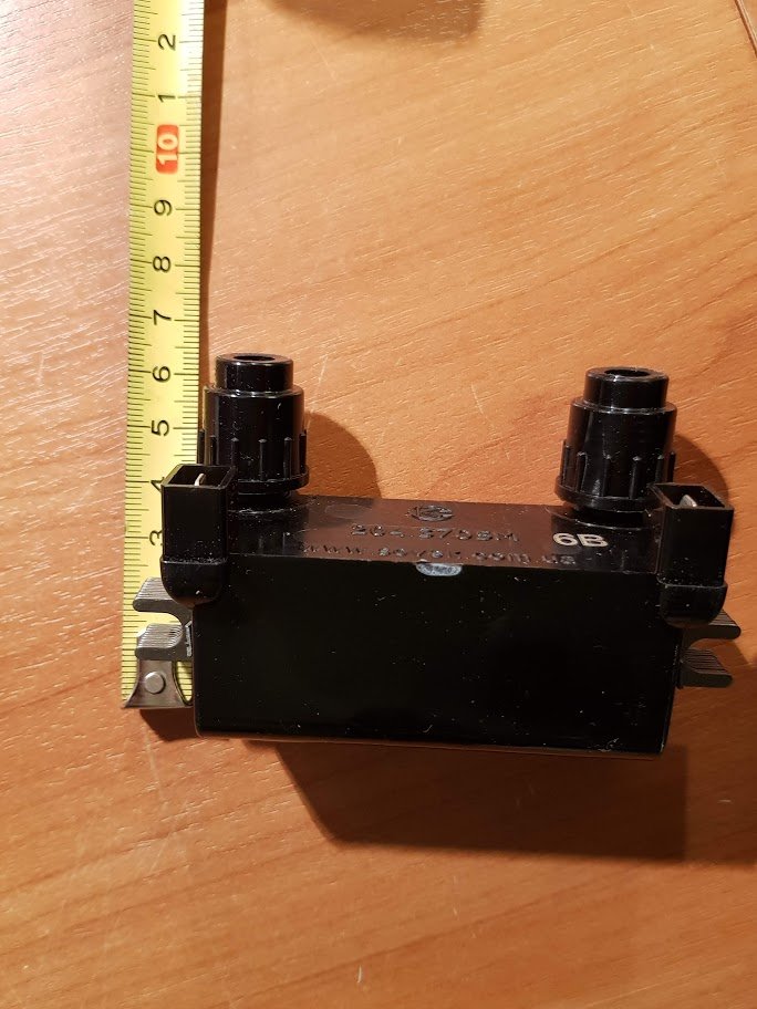

Yritin löytää 6V puolaa joka mahtuisi sytkä kopan sisään mutta on lievä tilan ahtaus.Näitä pienikokoisia puolia on myynnissä mutta onko koolla väliä toiminnan kannalta.Tämä kärjetön antaa ymmärtääkseni tupla kipinän eli myös männän ollessa alhaalla.Kävi sellainenkin mielessä jos käyttäisi K:n omaa puolaa mikä on tankin vieressä ja vetäisi sytytys kaapelit yhteen että puolalta tulisi molempiin pyttyihin samaan aikaan kipinä.
Viestit: 4302
Re: K-750 kärjetön vai käsisäätö
Tästä näkee mittoja. Kuvassa 6V versio uuden mallin tuplapuolasta.
Perinteisen puolan tulpanjohdon haaroitus ei toimi. Sähkö haluaa mennä sieltä mistä se haluaa. Kiusaus valita aina sama tulppa on suuri. Mennään sieltä mistä helpompi karata maailmalle.

Ämmän etukopassa on tilaa...
Ps tuo on paras 6 voltin puola toimii kärjettömässä ja kärkiboxissa

Ei taida K:n kopan sisään helposti mikään mahtua ja paremmin saattaa kestääkin viileämmässä paikassa ulkona, mene ja tiedä. Mä laitoin kesällä suosiolla ulkopuolelle juuri tuollaisen uuden tuplapuolan vanhan tilalle. Vähän sommittelin sinne kopankin alle, mutta luovuin nopeasti ajatuksesta.
