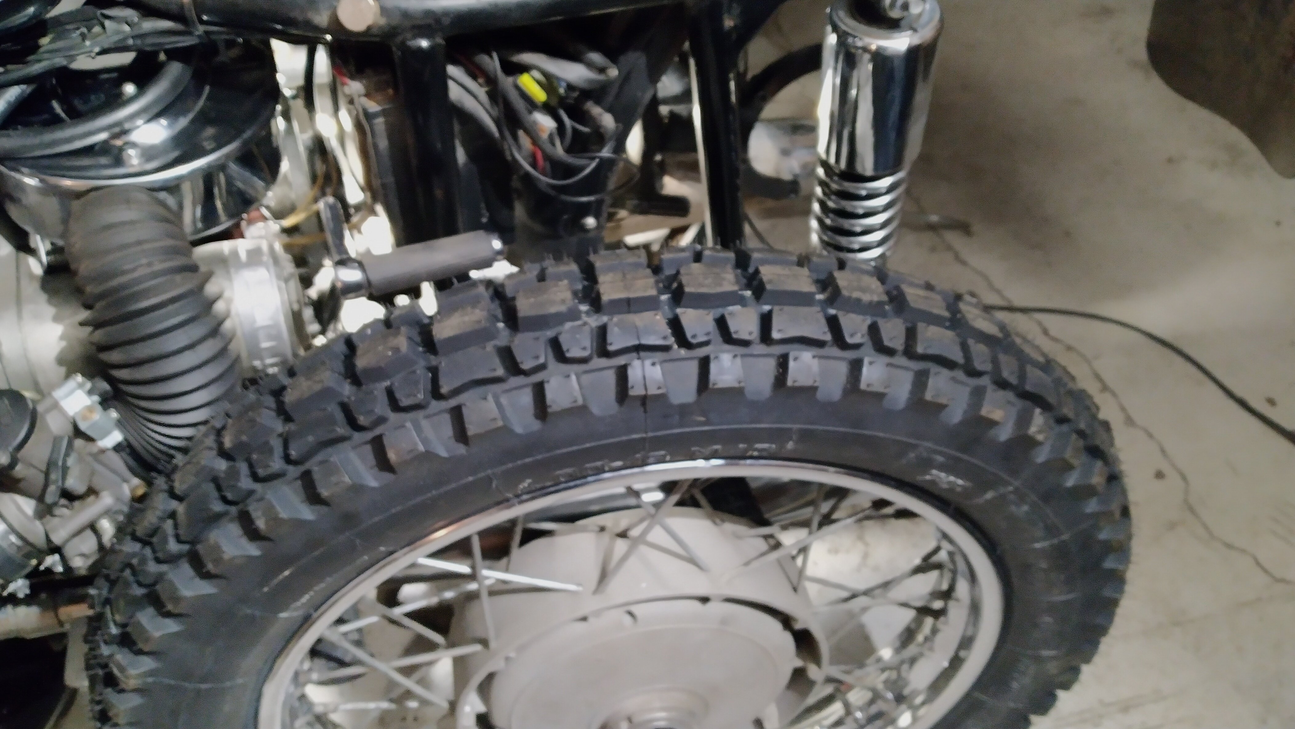

Kyllä nappulakumi istuu itäpyörään ihan mukavasti. Tilasin sivuvaunuunkin.

Sehän on hauskan näköinen pyörä. Kyllä näihin pyöriin sopii aina pulskan kokoiset gummit.
