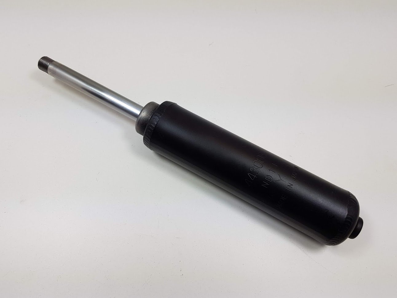

Saapui tommonen tutkintaan. KYB laatua Made in Japan. 12mm varella. Tää tulee normi IMZ/KMZ iskarin sisälle. Vanhat sisuskalut veke ja KYB niiden tilalle. Näin säilyy vanhan iskarin kämänen ulkonäkö, mutta se alkaa toimimaan. Ei tarvi laittaa niitä Kitai kromikeppejä.
En tiedä vielä milloin ehtii kokeilla, mutta näpeissä pyöriteltäessä tää vaikuttaa melkeen liian hyvälle ollakseen totta.

Hinta selviää kun paljastuu miten näitä on saatavana ja millä myyntierillä. Ny tuli vain koekappaleet ihmeteltäviksi.
Nämä siis tehdään japsi iskareista. Suoraan tämmöstä ei linjalta synny, mutta joku perhana on keksiny KYB mallistosta valmiin aihion mistä saadaan pikku nysväyksellä näppärä korjausosa IMZ/KMZ iskarin sisälle.
Ilmeisesti tuo männänvarsi vaan katkaistaan ja vedetään siihen kierre...olisi kiva tietää minkä patruuna tuo on...oliko siina mitään numerosarjaa KYbiltä...
Re: Wanhan iskarin korjaus länsilaadulle
Käppi on KYB 443006 ja saatavuus Suomessa 0 maahantuojalla. EU konttori sanoi että eivät myy muualta ku Suomen edustajien kautta. Tiskiltä haettaessä säästäs postikulut, mutta nauttii Suomilisän :mrgreen:
Autodoc ja muut wepin halpisvaraosakauppiaat myy 30-40 välillä. Alunperin 2 tappinen, eli toinen pää poistetaan. Samoin suojakuori. Vartta tdn kans värkätään että vanha yläkorva menee paikalleen. Katoin että OY saattaa pystyä myydä näitä Suomessa 40€ pintaan valmiiksi konepajalla sepittyinä.

Oliskohan vaan toinen tappi poikki ja toiseen juuri lyhennys+kierre..

Melko varmaan suoraviivanen prosessi. Bottom pin on autokäytössä akselissa, joten sen typistys pois ei muuta toiminnallisuutta. Mäntävarsi yläpäässä oikeeseen mittaan ja kierteelle.
Tuntuis menevän kierreosaki tonne sisälle jos uskaltas painaa ja stefat rikkoo opettelumielessä. Ei kiinnosta tutkia pas2 näitä. Joten oletetaan vaan että lyhennetyt, kun sitä varaa tuntuu olevan.

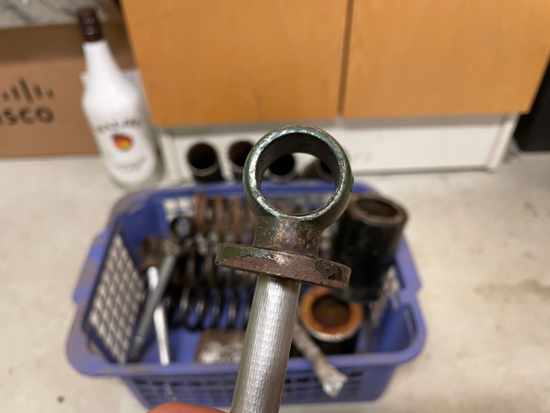

Oliskos hyviä vinkkejä miten tuon yläpään silmukan saisi irti tapista ilman että tappi kärsii ? On meinaan aika piukassa. Tapin alapäätä kokeilin lukita kahdella mutterilla, ei iloa. Kierteet/mutterit poikii sieltä alapäästä ennenkuin yläpäässä tapahtuu mitään liikehdintää. Lämpöäkin kokeilin mutta tallissa olleilla vehkeillä ei nyt punahehkuun pääse. Ruuvipenkkiin ei kehtaa litistää, kun sitten on tappi paskana.
Viestit: 8369
Jos siitä on jo alapäästä mutterit ja hilut irti, niin poraa vaikka n. 20..30 mm alumiini suorakulmiopalaan tuo 12 mm reikä ja sahaa rautasahalla (yhdellä tai tuplaterällä )tai laikkalla kulmioon halkio poraukseen ja sujuta se kulmiopala ihan tuon silmukan tyveen(jossa on törmäyskumi alukujaan (ei vaikuta jäljet tiivistyspintoihin) ja purista tuo sillä kiinni ruustukkiin ja kokeile vääntää.
