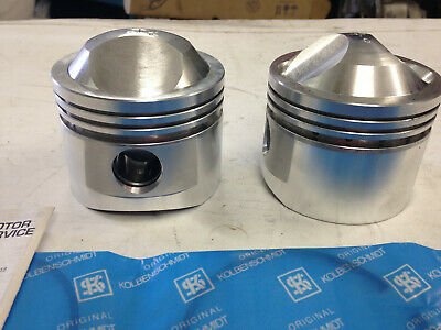

O... oiskohan ny kuiteskii 650 kone jos siinä on tasapäiset männät ?? Ja seiskapätkästä on pytyn päällisen hionta/oikasu sorvihommia kun sylkkäputki tulee tiivistetaso ylitte jonkun matkaa. Harvoin tarttee oikoa ,jos koskaan.

Uusissa kupu senkun kasvaa. Ja puristus. CAD kuvassa näkyy ero aikasempi vs 2021 mäntä.

se on vähän kun nepparissa 60..70 luvulla...ensin mt-9 pikkukupu, ja sitten Mt 10/11 hemo kupu.... :lol:

Mikä lie puristussuhde näillä??
Nääkään ei oo IMZ valmisteet , mutta näyttäis tulevan palotila aika täyteen....
