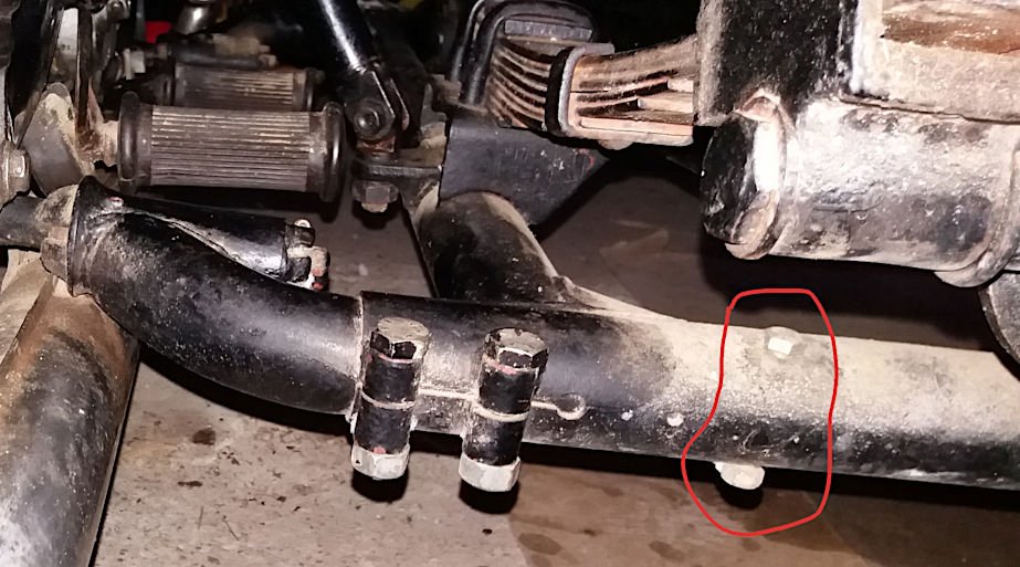

Justeeri kirjoitti: 25.01.2021 21:44 No enpä sitten purkanut, kun tuli komplikaatio. Akseliin on tehty tuollainen korjaus:
On siis lyöty naulat tuonne booriin. Jos tuon jotenkin saan irti, niin ei varmasti mene kasaan enää samoilla osilla.
Tässä vääntötangossa on kyllä muutakin omituista. Melkein puolet koko vipuvarren liikeradasta on ihan tyhjää. Tämänhän ei pitäisi olla edes mahdollista, kun vääntöjousen pitäisi olla tiukasti kiinni kummastakin päästä?
Havainnollistava video: http://supermaailma.net/files/M72-videot/akseli.mov
En ymmärrä mitä tuossa oikein tapahtuu, mutta paska koko tuo rustinki on.
Normaalisti kun ottaa kaksi ruuvia irti niin purkautuu boorista pois, onkohan nyt irti vääntöakseli toisesta päästä?
Jos nyt löysää pois kaksi ruuvia vaunun rungosta ja yrittää vetää pois akseleineen? normaalisti akseli jää kiinni vaununrunkoon.
Kesällä otin toisen pään irti akselista, just lähti irti 20tn tunkilla.
Tai akselin päässä oleva "mulikka" on kiinni booreissa, "mulikka" pyörii vaunun runkoputken sisällä vapaasti?

Tällaiset naulakorjaukset on vähän niinkuin terveisiä jälkipolville.
Laskeskelin hieman, että jos tämän lähtisi uusilla osilla korjaamaan, niin saa latoa seteliä tiskiin ison nivaskan. Näköjään on kallista tavaraa.
Todennäköisesti vaihtoon menisi kaikki renkaan kiinnitykseen ja jousitukseen liittyvät osat... :think:
Luultavasti olisi viisainta ottaa vaunu irti ja tehdä soolopyörä toistaiseksi. Niin saa ajan kanssa ihmetellä/potkia vaunua, kun ei se taida kuntoon tulla huomenna muutenkaan. En tiedä uskaltaako tuolla ajella.
Oma veikkaukseni on, että tuo kuvassa näkyvä pultti liittyy jotenkin vääntötangon kiinnitykseen vaunun rungossa. Taitaa olla jälkiasennuksena laitettu.

Justeeri kirjoitti: 26.01.2021 14:22 Ihanan kallista:
http://www.oldtimergarage.eu/catalog/pr ... ts_id=1985
Näitä vanhempia vääntövarsi vaunun runkojakin on silloin tällöin näkynyt harratajien nurkissa.. mutta mikään ei estä laittaa uudempaa (parempaa) vaunurunkoa johon sitten laittaa tuon vanhan lullan .uudempia runkoja on kyllä hyvin saatavilla, ja onhan se hyvä. Itse laittaisin vaunurungon joko swingillä ja iskarilla, tai sitten jäykkä runkoisen (jäykkärunkoinen on kyllä myös hyvä ajaa..)
Re: Sekalaista ongelmaa...
MATTI kirjoitti: 26.01.2021 15:16
Varteenotettavia ehdotuksia. Ural M-63 vaunuun tuli iskarijousitus ilmeisesti samaan aikaan, kun tankin muotoa muutettiin. Olisin avoin uudemman rungon hankinnalle, jos tämä peli alkaa kovin likaiseksi mennä.
Helpoin korjaus tietenkin vetää hitsaamalla rengas jäykäksi.
