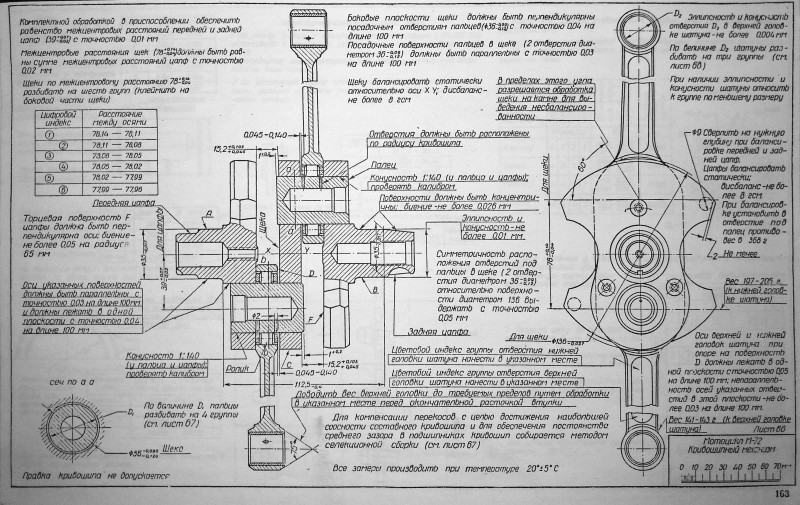

Täällä on sellaisia fakiireja kaivamaan kaikkee esiin, eli olisko mitoituskuvaa K:n ja Ural 650 kampiakseleista...päämitat ym.

Ämmästä löytyy, mutta eikös se ole sama kuin K?

kiitos kiitos!Uralin 650 kammesta ei taida olla samaa mitoituspiirrosta kun tuosta K/Ämmästä??

ei ole. Olen vaan ajatellut tehdä hieman helpottavia työkaluja kampiakseleiden korjaamista varten...ja sitä hommaa olisi helpottanut hyvät mittapiirokset kohteesta. Tuo K:n kuva on hyvä, mieluusti kun sen saisi parempilaatuisena jostain imuroitua. Uralin 650 kampurasta ei taida helposti vastaavaa kuvaa löytyykkään? ei ne kuvat ehdottomia ole ,onhan noita kampuroita joista mittailla,,mutta on se mukavampi suunnitella kun on valmista dataa... :mrgreen:

MATTI kirjoitti: 11.02.2021 10:00 Tuo K:n kuva on hyvä, mieluusti kun sen saisi parempilaatuisena jostain imuroitua.
Kuvan pitäisi avautua isompana kun sitä klikkaa. Pitäisi olla laadukkaampi kuin netistä löytyvät versiot?

Tosiaan , niinpä aukeekin somasti selvempänä...luulin että menee vaan sekavammaks, kiitos:

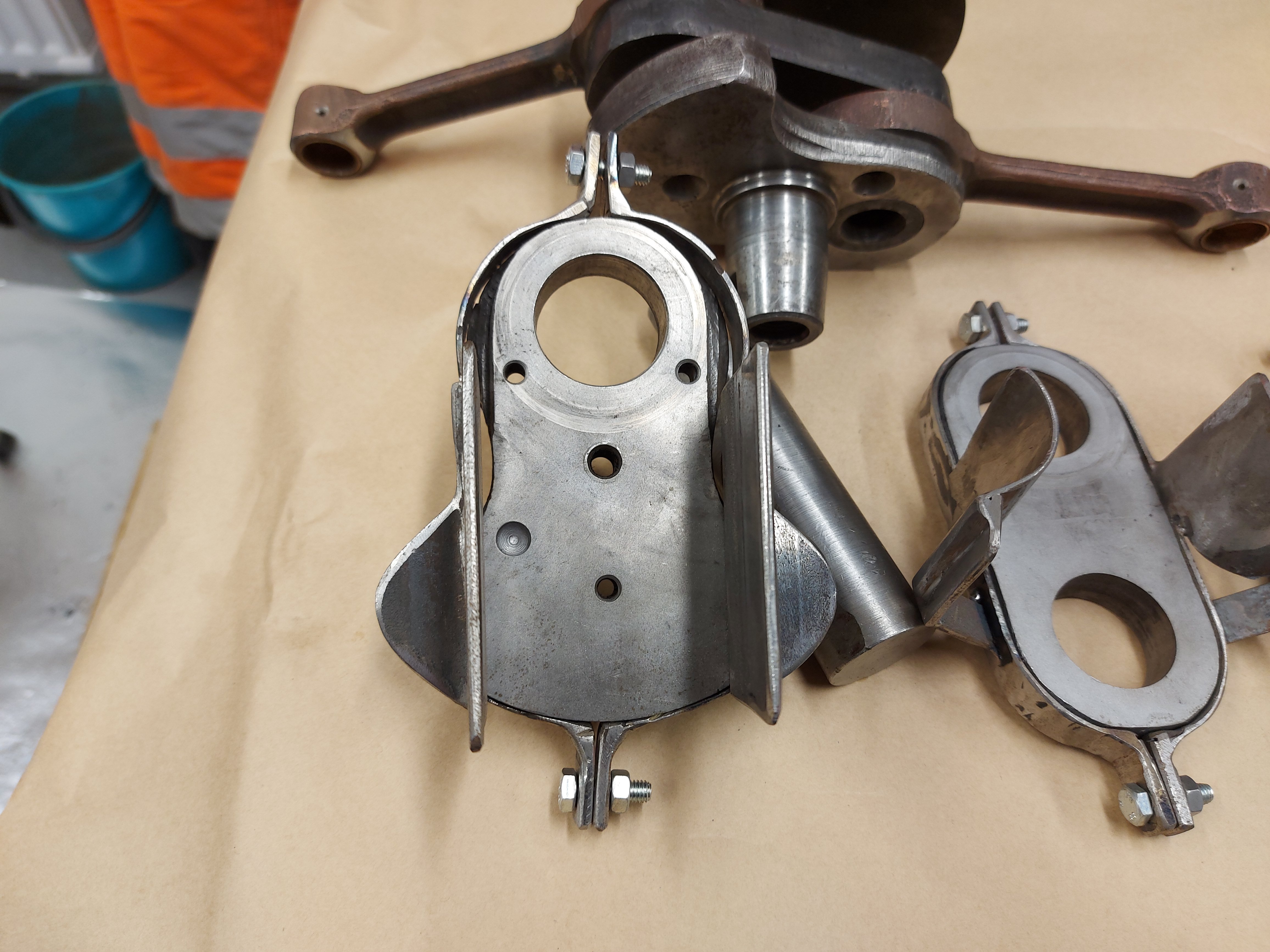

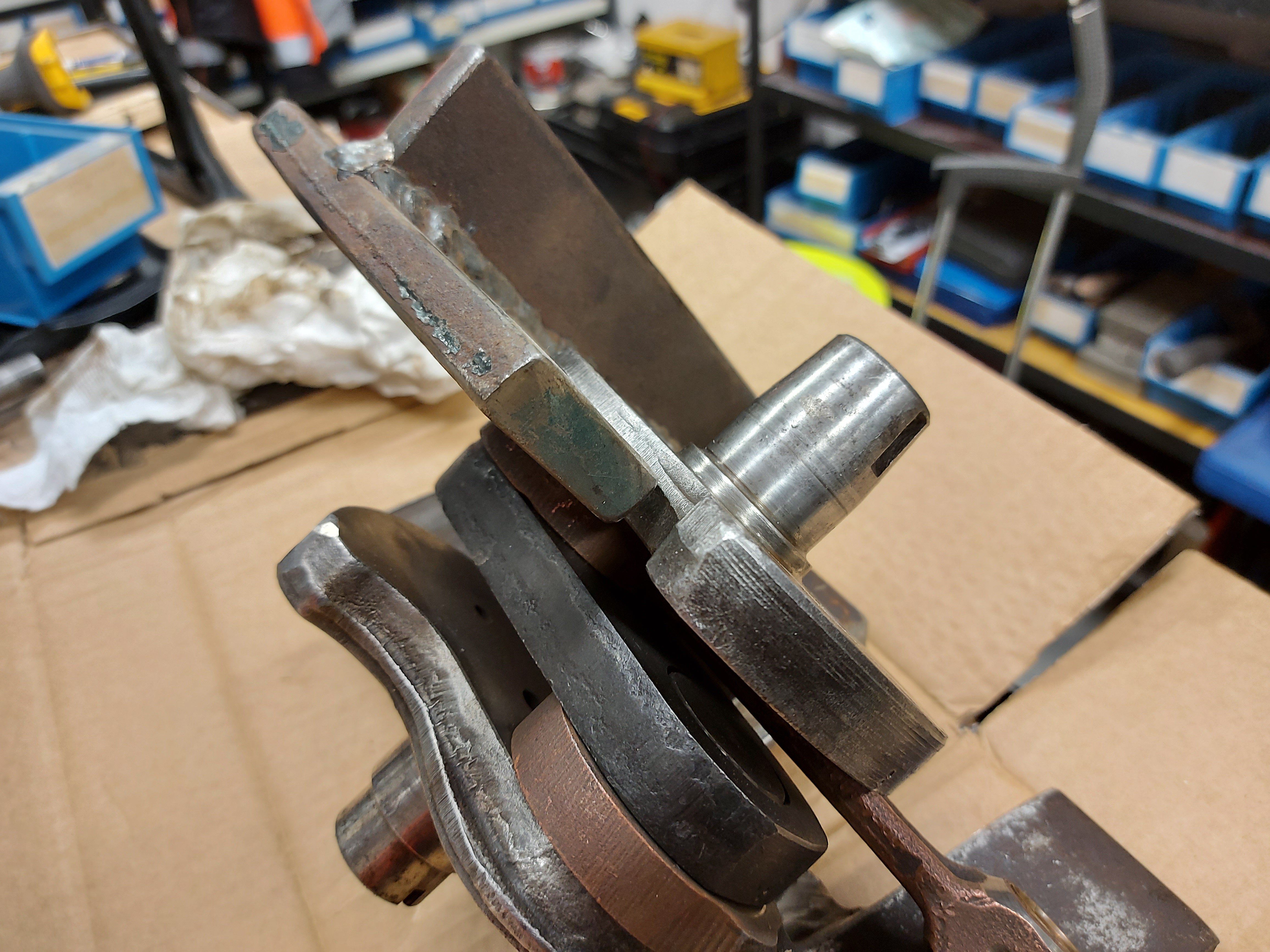

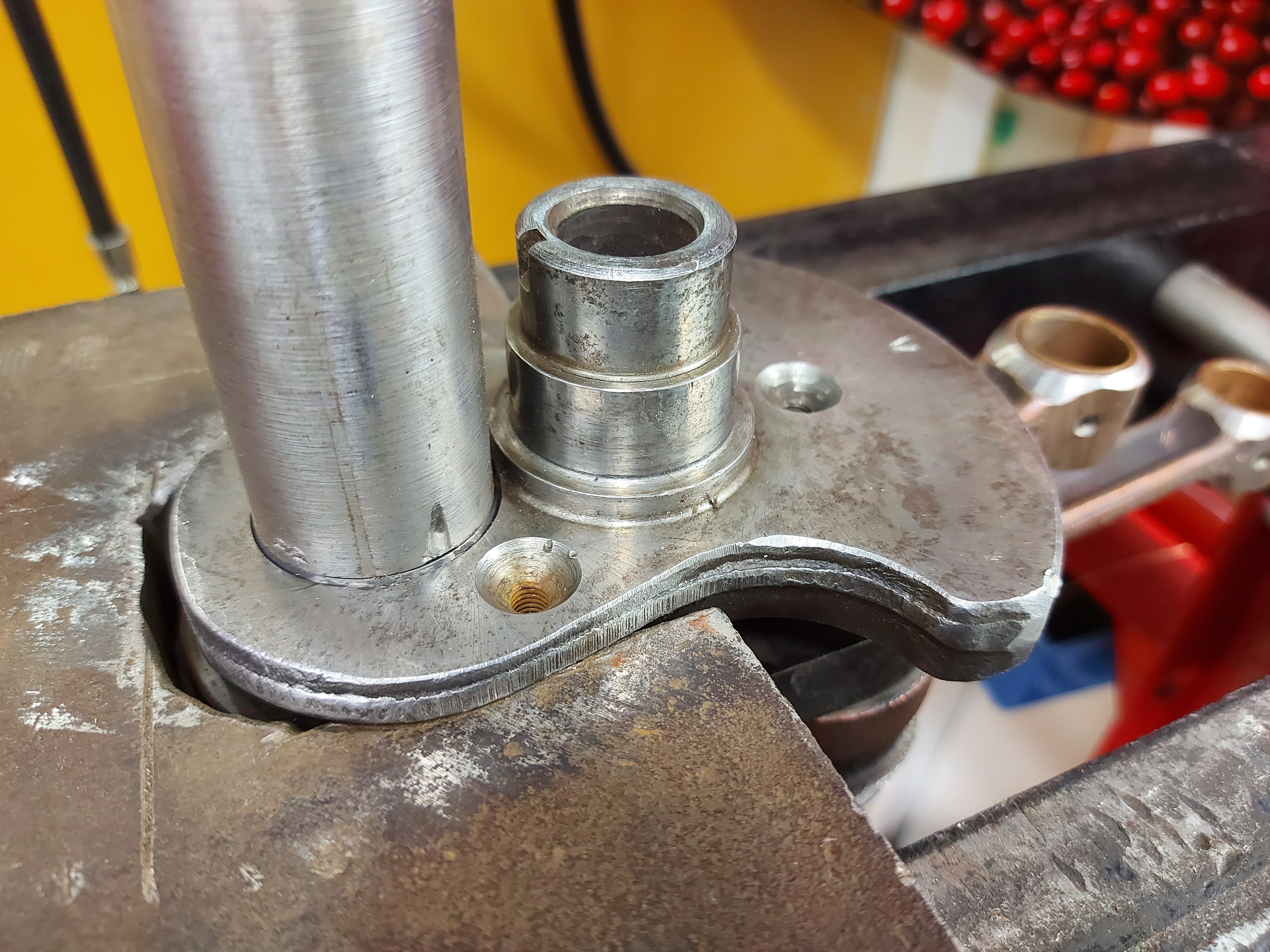

No niin muutamia kampuroita oo tekaisut harrastajille, miten olen kehittänyt tietoa ja taitojani kampuroissa, niin Ural Roikan jäsenet ovat mahdollistaneet tähän mahdollisuuteen, ollaan saatu mittailla tappeja, kiertokankeja ja neuloja.
Laitan muutaman työkalunkuvan joita oon vuosien varrella karkeasti tehty, mutta takuu pitää jokaiselle kampuralle ja mielellään luovutan osaset jolla on aikaa vuorokaudessa ku minulla, olen saavuttanut kampuroista tiedon itselleni mitä tarvitsen ja olen valmis jakamaan tietoa, mitä olen kokemuksen kautta saanut, teoria tiedosta en tiedä.

Kuvia...

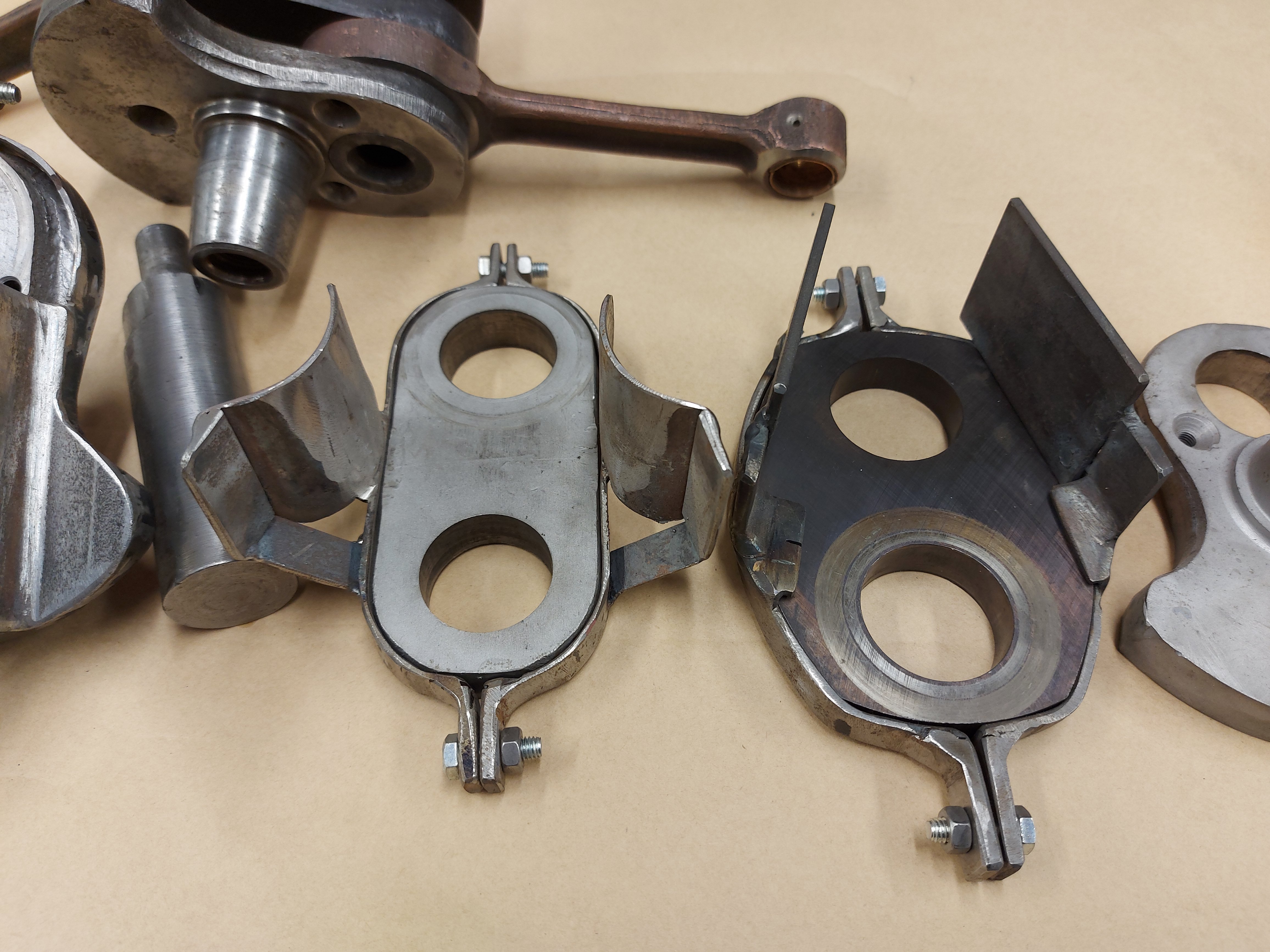

Lisää kuvia...

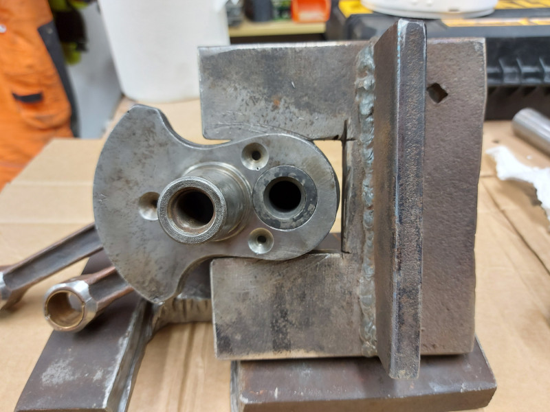

Kuvia....
Re: K:n /uralin (650) kampiakselin mittoja
Muutamia kuvia ja tietojani jaa mielellään, kampurassa menee n. 8 tuntia ku on taas valmis ajoon, ostan kampuran hyviä osasia

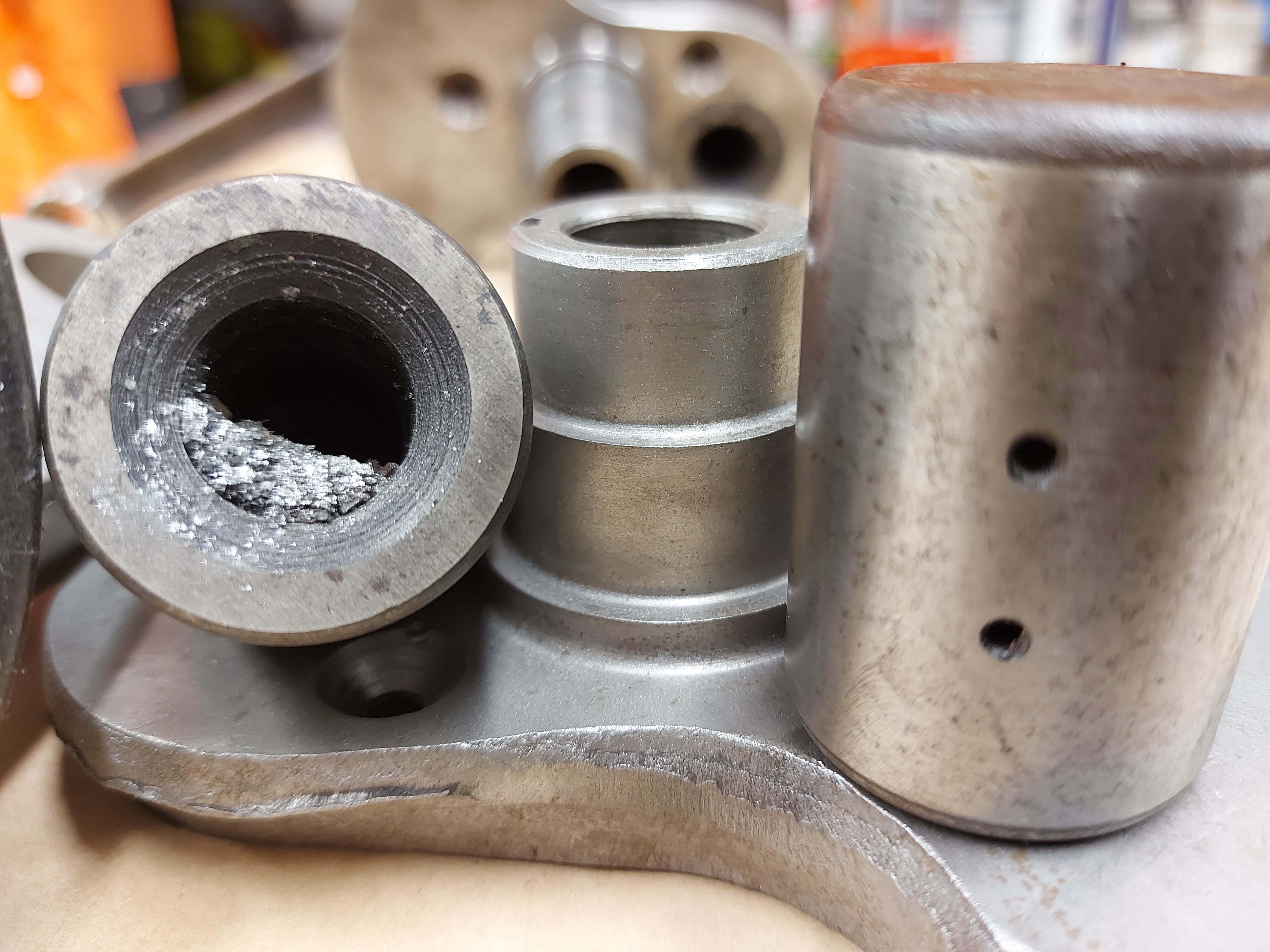

Osista kuvia...

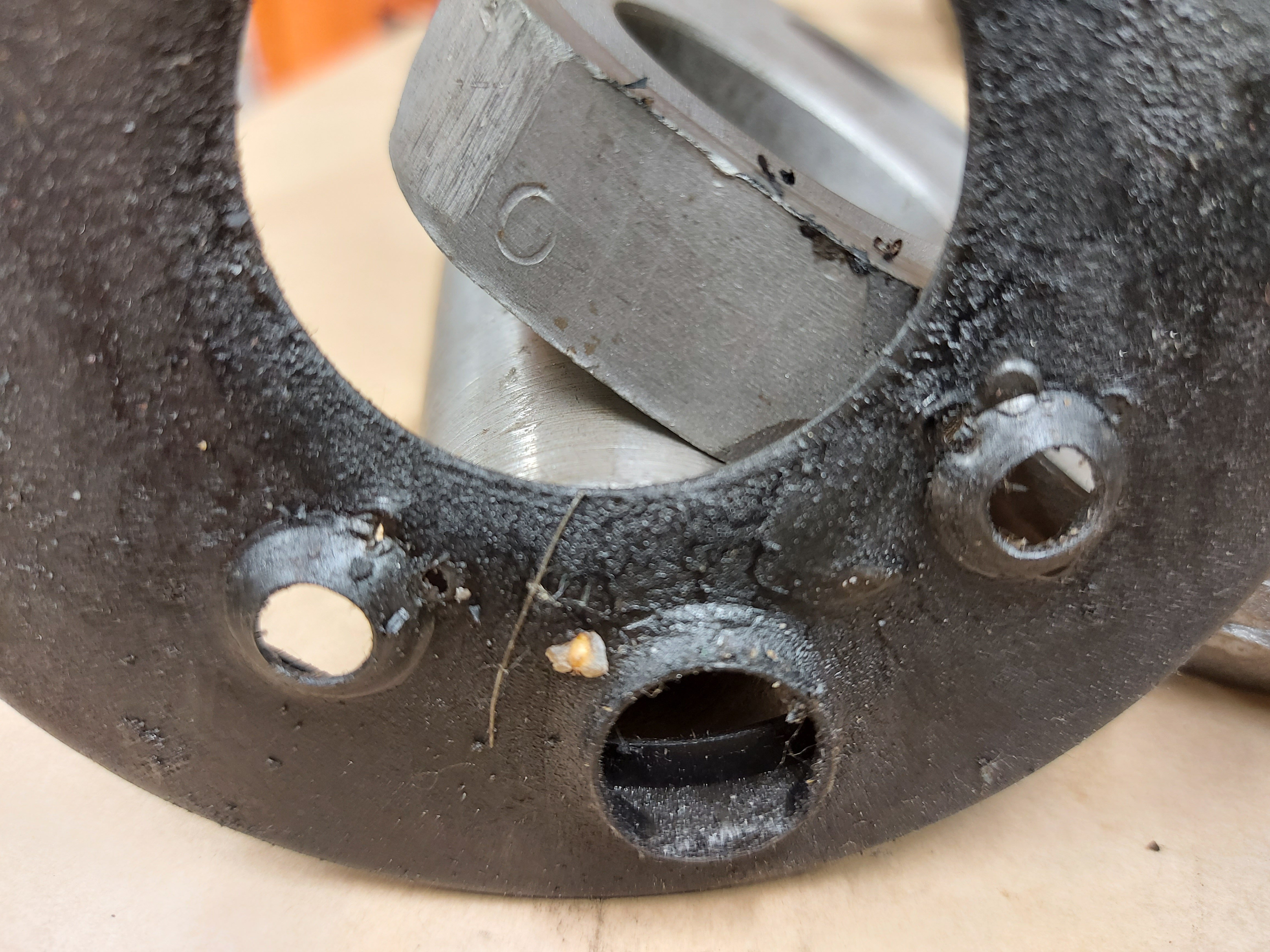

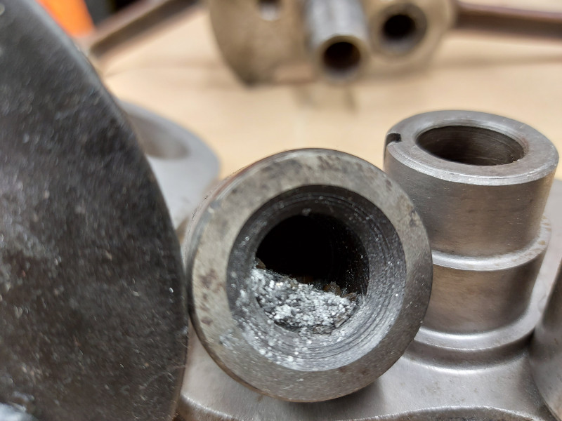

Laitan kuvia, jotka ovat normi ku uusi harrastaja aloittaa esim. Koo pyörällä harrastuksen, linkolevyt on paskaa näynnä ja tapin sisustakin on paskoo täynnä ja voitelu neulalaakereille on loppunut

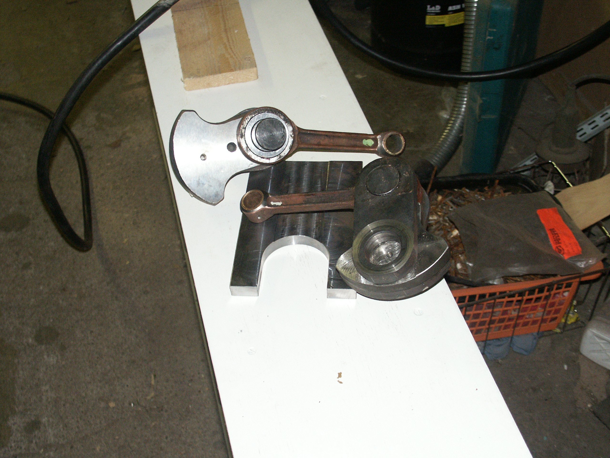

Tässä olis mun työkaluja projekti on tosin edelleen kesken.....
