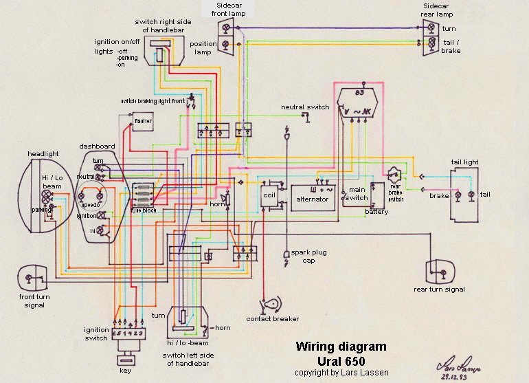

Näinköhän tuosta kaaviosta ois apuja. Tuon mukaan vilkut olis saman sulakkeen takana , eli jos ne toimii , nii voipi sähköjä tulla tappokatkasimen liittimeen ja sen kautta puolallekii. Tää kaikki sillä olettamuksella , että olis räpeltämättömät sähkot. Useesti näissä on kyllä omia sovelluksia.
Tuo suorasyöttö on varma konsti , sillä kyllä kone käy jos syttyvehkeet on yhtään sinnepäin.
Kaasarit kannattaa putsata , voipi olla hapettuneet talven jäliltä.
