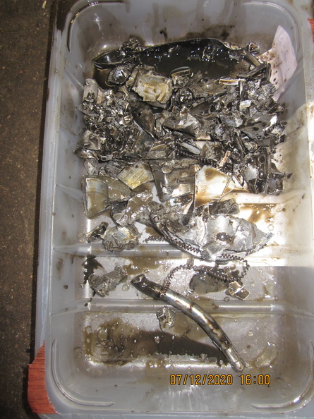

Nyt sitten venttiili mutkalla ja männässä jälki. Saas nähdä kun ton ohjurinjämän saa loihdittua pois että miten uuden enää saa sopimaan...
Mäntä lienee pelastettavissa.
Tänään jo mietin että jokos pian vois lopetella tähän "remppa edessä" - ketjuun kirjoittelun, mutta taitaa olla turha toivo...
-=Dnepr K-650 '68=-

Nii siis tuo ei kestäny kun koeajon??
Onko venttiilijouset miten löysät , vai oliko tuo vena kannessa noin vinossa ettei osunu mäntään koneistettuun poteroon?
Ihmettä minusta,t.hh.
Re: '68 K-650 moottoriremppa edessä
No huhuh. Katoppa pampiakseli🤔

hyvonenh kirjoitti: 06.08.2021 22:02 Nii siis tuo ei kestäny kun koeajon??
Luulen, että kiilat siinä on pettänyt. Saman puolen pakovenan takia tuo viimeksi jäi ajosta, silloin huomasin ennen kuin irtosi. Jouset laitettiin silloin uudet.
Oli koneistajan mukaan vinossa mutta olis pitänyt ottaa asennussuunnassa poteron alareunaan kiinni. Luulen, että on pudonnut pyttyyn ja siksi ottanut tohon kohtaan kiinni.
Sopiskohan noihin jotkut paremmat kiilat ja lautaset? Ainakin viimeksi tilaamani kiilat oli tosi krouvia tekoa ja materiaali näytti pikemminkin joltain grafiitilta. Kiilaparit valitsin sen mukaan etteivät ainakaan toisiinsa kantaisi...
Kone taisi tulla ainakin tiiviimmäksi kun nyt kaipaa paljon suurempia suuttimia kuin ennen...

Eihän olleet venttiilin ohjurit liian tiukat? Ja siksi jäänyt venttiili auki eli odottamaan männänpään hellää kosketusta..?
Tämmöistä jälkeä tuli vuosi takaperin, kun lukot aukesi, venttiilinjousen katkettua. Yksi katkeama ei tuntunut/kuulunut missään, toinen katkeama jätti sen verran ventiiliä auki ettei enää hellällä kosketuksella selvitty, lukt auki ja venttiili männän päälle. Venttiili löytyi öljypohjasta, nuo loput palaset on mäntä... Oli vaan vähän Dnepriä kalliimpi osuma, mutta jälki aika vastaavaa venttiilinvarren osalta, koneessa kierroksia reipas viistonnia ja varoittamatta pöllähti kiehutusnesteet konepellin rakosista ja pakoputkesta ulos...
H-D Servicar:in koneessa oli tuommoista oiretta kanssa alkuun, oli muutaman satkun liian tiukka ohjuri. Siitä selvittiin koneistamokierroksen kautta, sivuvenakoneessa ei ollut muuta haittaa kuin puuttuvat puristukset ongelmapytyssä. Näissä "hemikoneissa" ei paljoa venttiilin tarvitse auki jäädä kun osumia tulee...
Dneprin koneen kanssa tuli aikanaan koettua vähän kaikkea. Ja hämmästyttyä miten paljon alumiinisilppua voi koneesta löytyä kun männänpäähän paloi alta kymmenmillinen reikä. Ja siitä miten paljon voi metallisilppua olla kierrossa kun nokan rattaan leveydestä kaksi kolmannesta menee sileäksi, oman virheellisen laturin hammaspyörän asennuksen jälkeen... Ja sitä ettei nuo muruset loppuneet koneesta vaikka pestiin kaikki osat pesukoneessa, puhalleltiin kanavatkin paineilmalla läpi, lopulta sai ylimääräiset metallit kierrosta kun muutti öljynkiertoa siten että kaikki öljy kävi kiertämässä auton paperisen suodattimen läpi...
IC on itäpyöristä paras...
