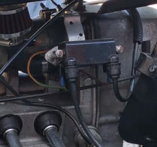

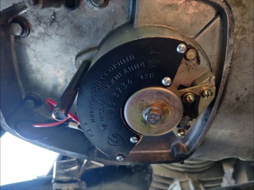

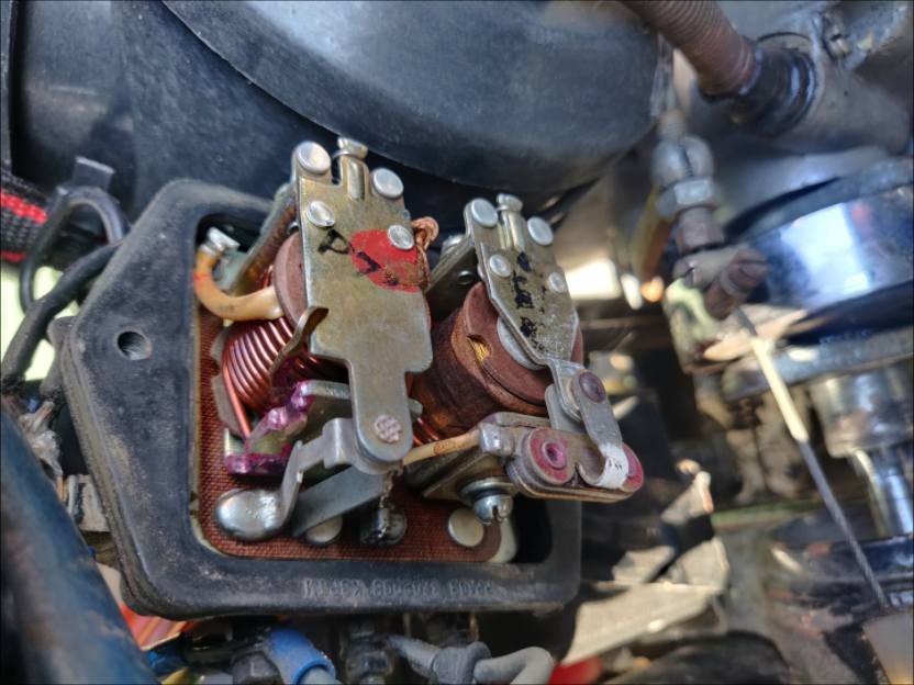

Uutena nepparistina ihmettelen, kun K-650 on alkanut protaamaan kovilla kierroksilla, ei kierrä kunnolla. Mielestäni alussa hetken toimi hyvin.
Kärjetön sytkä ja myyjän mukaan 12V sähköt.
Akun jännite on nyt 11,6V eikä lataa. Laturilta tulee tyhjäkäynnillä akun jännite, kierroksia nostaessa nousee n. 12 volttiin ja lisää kierroksia antaessa laskee kuuden voltin pintaan.
Tossa lienee siis kuitenkin kuuden voltin tasavirtalaturi?
Kuvissa laturi, sytytysyksikkö ja säädin.
Miten tuon kanssa kannattaisi edetä? 12V laturi, mistä kannattaa ostaa? Mites säätimen kanssa?

Kärjetön toimii sisäisesti apaut 5V jännittellä. Siinä on regulaattori joka pääsee helpommalla 6V pyörässä, kuin 12V kanssa.
Puolat kipinöi satunnaiseti aika vähälläkin mallista riippuen. Mutta 6V EVO puola on ollu toimiva ratkaisu. Ei hörni ruokaa samalla lailla ku tehomallin EVO (joka sekin kyllä kipinöi 6V systeemissä). Tehopuola ja 6V sähköt on vaan vaikee ku puola imasee virtaa niin paljon että ite kärjettömän ohjaukseen jää vänänlaisesti tarjolle. Näin sen ekan kipinän houkuttelu voi olla työlästä ja kampi vastustaa kokoajan.
Re: Dneprin laturista
Eli periaatteessa voisi pelkästään akun ja polttimoiden vaihdolla selvitä?
Puola sitten tyypistä riippuen? Mukana tulleessa osalaatikossa oli muistaakseni joku puola...
Kovilla kierroksilla pätkimiseen tuo siis tuskin on syynä?
Vai voisko olla jos on 12V puola? Onko 11,6V jo niin vähän että alkaisi pätkimään?

Onko tuo 6 voltin tasavirtalaturi siis vaan viritetty jännitesäädintä kiristämällä 12 volttiseksi??
Laturin rungossa merkintä 6B.
Tuo electroninen säädin käy siis vain vaihtovirtalaturin 12 voltin G424 säätimeksi. Tasavirtalaturi tarvii varsinaisen säätimen lisäksi myös takavirtareleen , kuten tuossa kuvassa jossa on avattu koppa , toinen tolppa on säädin ,toinen se takavirtarele .
Onpa outo viritelmä...
Laturi on ilmiselvä 6V tasavirta laturi eli en ymmärrä miten tuo on rakenneltu 12 volttiseksi, mutta toisaalta, näissä vehkeissä kaikki on mahdollista!
Oheisessa kuvassa kuitenkin säätöarvot 6V laitteen jännitteensäätimelle (ihan varulta).

Noniin, tällä kertaa tuli sitten sähkömysteeri.
Alkoi ajovaloja palamaan. Valot kirkastuneet kierrosten noustessa. Tyhjäkäynnillä jotain 15V ja kierroksilla yli 20V.
Mulla siis käsittääkseni toi lyhyempi 6V tasavirtalaturi ja mekaaninen säädin, 12 voltilla on kuitenkin toiminut enkä tiedä miten.
Kärkivälilläkö tuota jännitettä säädetään, siis välit ohjeen mukaiseksi ja pitäisi olla sopiva? Miten säädetään jos pitää säätää?
Mitä vaihtoehtoja mekaaniselle säätimelle on? Laturin antama jännite ei ole tähän hätään tiedossa...
Josko joku tämän tapainen? Laturin vaihto ei ekana innosta...

Jousen kiristys lisää latausjännitettä ja löysytys vähentää. Releiden kärkivälit kannattaa myös katsoa ohjearvoihin. Kärkivälistä on tälläkin foorumilla liikkunut ohjekuva, varmaan etsimällä löytyisi... Omakohtainen kokemus on, että latausjännitettä säätäessä kannattaa käydä ihan oikeasti ajamassa volttimittari kiinnitettynä akun napoihin. Lämmetessään, noin 5 minuutin ajon jälkeen laturi alkaa antamaan enemmän jännitettä, kuin paikallaan seistessä kylmänä. Ainakin omassa mopossa kun paikallaan seistessä säädin latausjännitteen, niin ajossa sitten alkoi pukata liikaa.
Pyörittelin tota PP302-säädintä pöydällä.
olkoot nastat E R ja + kaksikärkisen releen puolelta laskettuna.
Kun syötän tasajännitettä niin, että miinus menee E:hen ja plus R:ään, saan 4,6V kohdalla yksikärkisen releen vetämään, 3,2V laskiessa se vapautuu.
Kaksikärkinen ei vedä missään vaiheessa.
+-nastan ja kotelon maadoitusliitännän välillä on koko ajan sama jännite mitä syötetään kun yksikärkinen rele vetää.
Kaksikärkisen
väli kelaan on yli 2 milliä. Jos sen painaa kiinni, jännite ei tule läpi mittarille. Mitään järkevää tapaa säätää väliä pienemmäksi en näe.
Miten tota voisi testailla ja säätää?

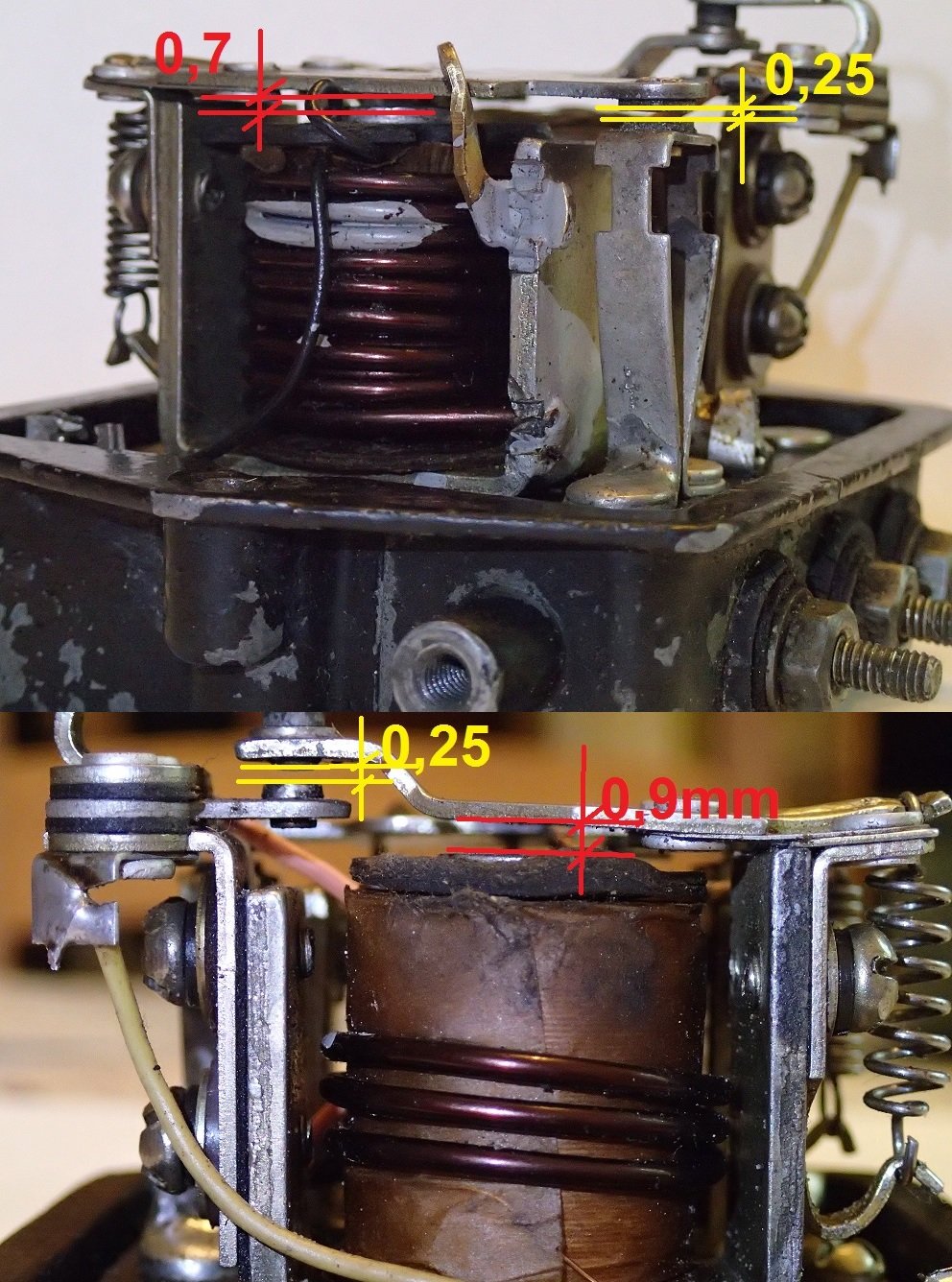

Sen verran tuohon voisin vielä mutua lisätä, että kaksikärkinen rele säätää latausjännitettä ja se toinen rele kytkee akun laturiin. Kaksikärkisen releen kärkiväliä säädetään taivuttamalla päällä olevaa lirpukkaa. Releen kieli jää sinne väliin. Jos testaat säädintä koneen käydessä, niin sinun pitäisi nähdä, kun kaksikärkisen releen kieli alkaa hortoilla alempaa kontaktia kohti kun laitat koneeseen kierroksia. On normaalia, että se väpättää vähän edes takaisin.
Jälkilisäys: Siinä kaksikärkisen releen kontaktipuolella pitäisi sivulla olla pari ruuvia? Ne löysäämällä voi koko asetelmaa nostaa tai laskea ja etäisyys kelaan muuttuu.
Tulin cvkustomsin kuvien perusteella siihen tulokseen, että kiinteällä virtalähteellä tota on turha testata, vaatii laturin.
Katselin niitä ruuveja mutta ei niillä mielestäni mitään saanut säädettyä. Taivuttelemalla kieltä sain väliä säädettyä...
Pitää nyt katsoa kun saan mopon käyntiin että millasta jännitettä se laturi antaa. Mitä vakiosta 6V laturista pitäis tulla ulos?

Jos hommaan tohon 6V laturin, niin miten se sitten kutitetaan 12-volttiseksi? Vai laittaisko suosiolla 6-volttiseksi? Laturia ja säädintä saa tarjota
Onko tälläsesta kokemuksia?
https://www.ebay.com/itm/Transform-kit- ... 635-2958-0
Kipinät pärskii magnetoidessa. Kokeilin kylmästi lyödä kone käynnissä irtoakulta rungon ja laturin navan väliin 12 volttia niin laturi alkoi kyllä kuormittamaan konetta.
Mitäköhän seuraavaksi?
Otin laturin irti ja aloin purkamaan, aika moskainen on. Toinen hiili taisi hajota irrottaessa, tuskin oli rikki valmiiksi. Hiiliä oli tarpeeksi.
Nyt pitäisi saada toi iso tulppa kyljestä irti, mikä lieneekään kun en tollasesta mitään ymmärrä

Eilen sain uudet hiilet postista, josko viikonlopun aikana saisi laturin purettua ja putsattua.
Olen koittanu katsella vaihtoehtoisia 12V tasavirtalatureita, josko joku olis sopivan pieni sovitettavaksi neppariin. Harrikoihin myydään All Balls-tarvikelaturia, sille olis kovat odotukset kunhan sais mitat jostain. Oletettavasti kuitenkin liian iso...
-=Dnepr K-650 '68=-
En tarkoittanut että onko mopo ja volkkari miinusmaadoitettu, vaan laturin sisäistä kytkentää. Ja siinä siis sitä että onko kenttäkäämin toinen pää plus- vai miinusnapaan kytketty ja sitä että onko latausrele maata vai akkusähköä ohjaava...teuski kirjoitti: 03.12.2021 10:07Kyllä ne miinusmaadotteisia pitäis molemmat olla.jasu kirjoitti: 30.11.2021 22:18Onko tietoa "kumminkopäin" on alkuperäinen, sekä Wolkkarin laturivermeet tarkoitettu? Siis että tarjoileeko latausrele magnetointikäämiin akkusähköä vai maadoitusta, näitä tasavirtavermeitä kun on rakennettu kumminkinpäin ja melko yllättäen, eripäin suunnitellut ei toimi huonostikaan ristiin...teuski kirjoitti: 27.11.2021 17:56 Hommasin volkkarin jännitteensäätimen. Nyt laturi ei enää lataa. Vaikka magnetoin, niin piuhat irtikään ei tule jännitettä.
Edith: Kuvatus mukaan
Tätä tarkoitin tuolla höpinälläni...
