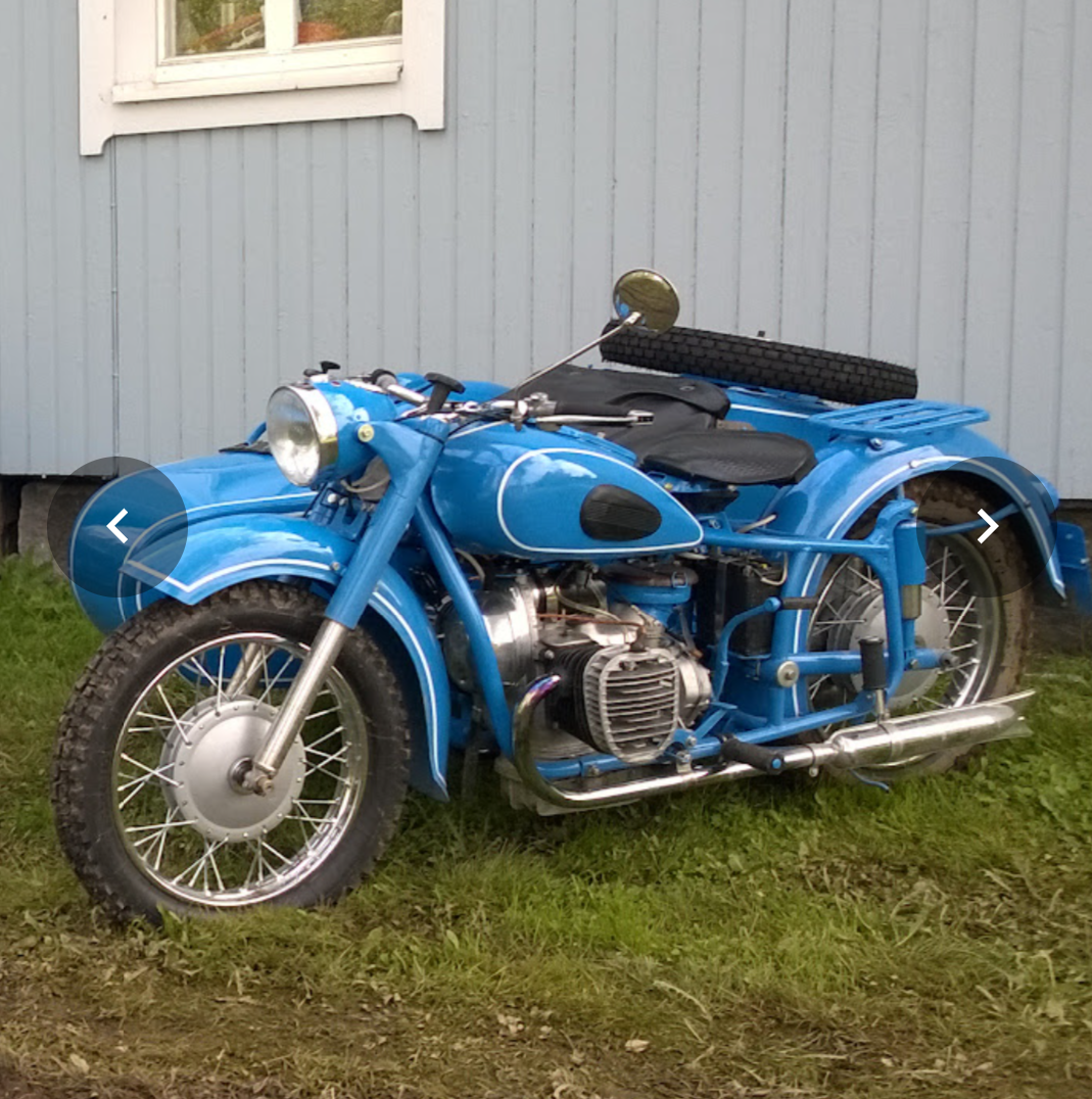

Nii...tuossa Koossa on kyseinen laturi.
Hyvin alnekii jauho sähköä Novgorodin reissulla.
Etelä-Savossa näperrelty motukka...jauhaa nykyään sähköä jossain Pohjois-Karjalassa...oliskohan Liperissä.
Laturin ostajalla,asentajalla ja käyttäjällä ainoastaan myönteisiä kokemuksia.
