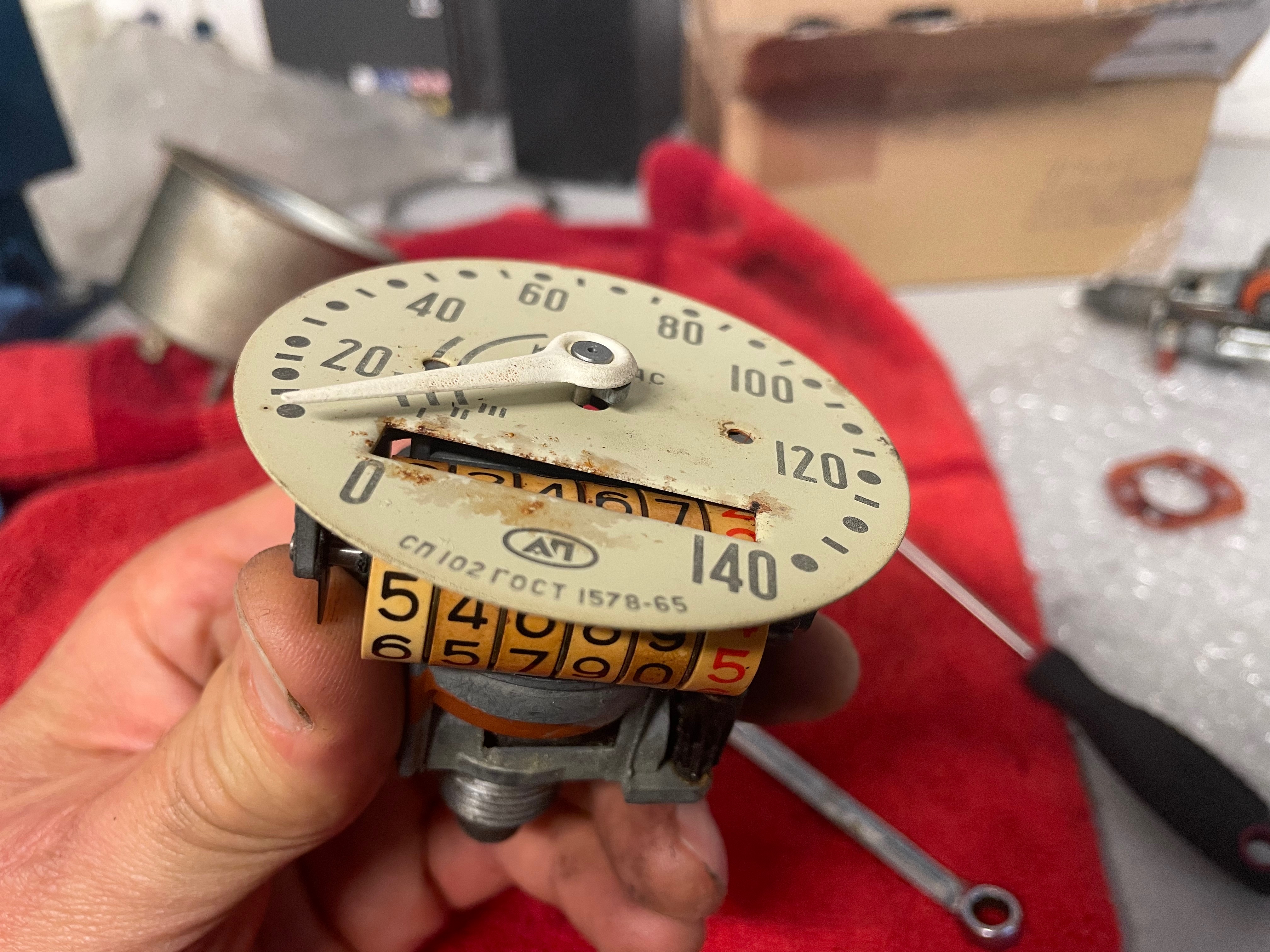

Mites toi Dneprin mittarin neula on kiinnitetty ja miten sen mahtaa saada irti ehjänä ?
Re: Mittarin neulan irroitus ?
Itse olen pari neulaa irroitellut sillä tavalla, että ensin jotain ohutta rasvaa (WD-40 ym) suihkuttelen neulaan ja sitten haarukalla varovasti yritän nytkytellä neulaa ylös ihan tuosta akselin tyvestä. Se on kaikissa purkamissani mittareissa ollu ihan puristusliitoksella kiinni. Neulan akselin päässä on ohut piikki, mihin tuo viisari juntataan. Tuossa sinun kuvassa näkyy jotain outoa rakennetta viisarin alla, mitä ei ole minun mittareissa ollut, mutta varmaan sama liitos siinä kai silti on?

robin kirjoitti: 02.06.2022 19:35 Mites toi Dneprin mittarin neula on kiinnitetty ja miten sen mahtaa saada irti ehjänä ?
Itsellä on vanha pieni latta ruuvimeisseli jonka teräsosaan sujutin pienen teräs painon ,,n.30..50 g ja naputtelin ruuvarin pään 90* kulmaan . Siihen kulmass olevaan päähän sitten sahasin(hioin) pienen hahlon joka mahtuu mukavasti sinne neulan alle akseli hahloon , ja sitten miniätyyri "vetovasaralla" vaan neula irti. Kannattaa laittaa neulaan pala vaikka teippiä...kun se neula tahtoo lähtee siitä aina jonnekin hukkaan.

Jees, eli arveluni osuivat oikeaan mutten uskaltanut vielä repiä mihinkään suuntaan. Pitääpä katsoa jos olisi tykötarpeet tuollaisen "ulosvetäjän" tekemiseen tai sitten tuollainen Matin vetovasara.
Tässähän kävi nyt niin että talvimoposta kun korkkas mittari ekalla koeajolla niin aikani sopivaa mittaria metsästin ja eilen postipoika toi sitten IC:n tuliterän mittarin. Muuten homma meni hyvin mutta kun vanhan mittarin purin pois, niin totesin ettei toi mun kuuppa taidakkaan olla IC:stä tai sitten näitä mittareita/lampunkuuppia on vieläkin useampaa kokoa kuin oletin. Paikoillaan mittarin ympärysmittaa ei päässyt mittaamaan kunnolla ja laiska kun olin, niin vedin riskillä :lol:
Mun kuupassa mittari olikin 67mm halkaisijalla kun uusi IC:n mittari oli 74mm
Sitten älysin että näissä kaikissahan on käytännössä samat sisuskalut eli hyllystä yksi vanha nepparin 85mm mittari purkuun ja kokeilen nyt ensin siitä siirtää koneiston tuohon pikkuiseen runkoon ennenkuin teurastan tuon tuliterän mittarin.
Pikkumittaria purkaessa selvisi syykin miksi neula katkesi. Ruuvit olivat mittaritaulun sisällä löysällä ja jostain huolto-ohjeesta bongasin tekstin että ruuvien löysällä olo aiheuttaa viisarin holtitonta heilumista ja lopulta joko viisari tai sen akseli napsahtaa poikki. Mulla tapahtui molemmat ja viimeisimmällä ajolenkillä purkautui auki loputkin ruuvit.

Neula irtos nätisti ja nyt olisi Dneprin mittariston koneisto tuolla pikkuisen rungon sisällä
Sit pitää askarrella taustalevy, kun tuo orggis mittaritaulu on läpinäkyvää muovia ja Dneprin akseli/viisari ei sen kanssa passaa.
