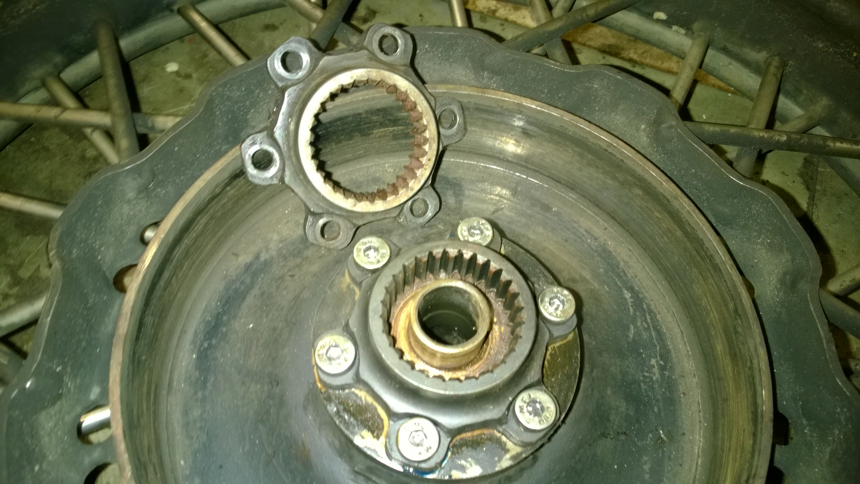

Miltä näyttää vastakappale?

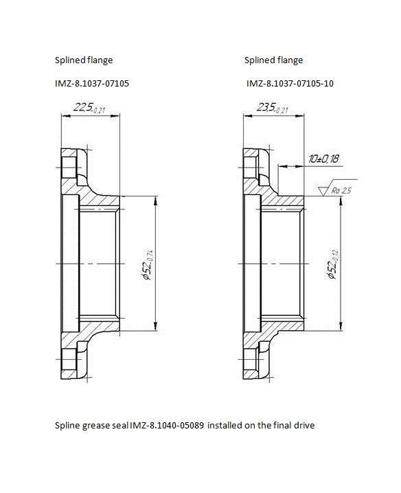

Ei siinä kauan menny, nyt pukkaa EVO pooria...
Stefapinta on koneistettu suoraksi ja milli tuntuu kai myös hampaassa ku semmone sinne lisätty.
Ensiasennuskamaa uusissa Uraleissa. Varaosiksi saakka näitä alkaa saapumaan kai ensvuonna tms.

JUU
Mikä stefa vastaa tätä uutta koneistettua pintaa?
Onko uusissa uraleissa joku pölysuoja erikseen booreja varten?

Re: Navan boorit
Maailma muuttuu...
Ps osa 56 Seal KB 52x68x7 IMZ-8.1040-05089

Re: Navan boorit
NO
Onhan siellä 2 stefaa.
Saiskohan vanhaan perään semmosen rakenneltua?

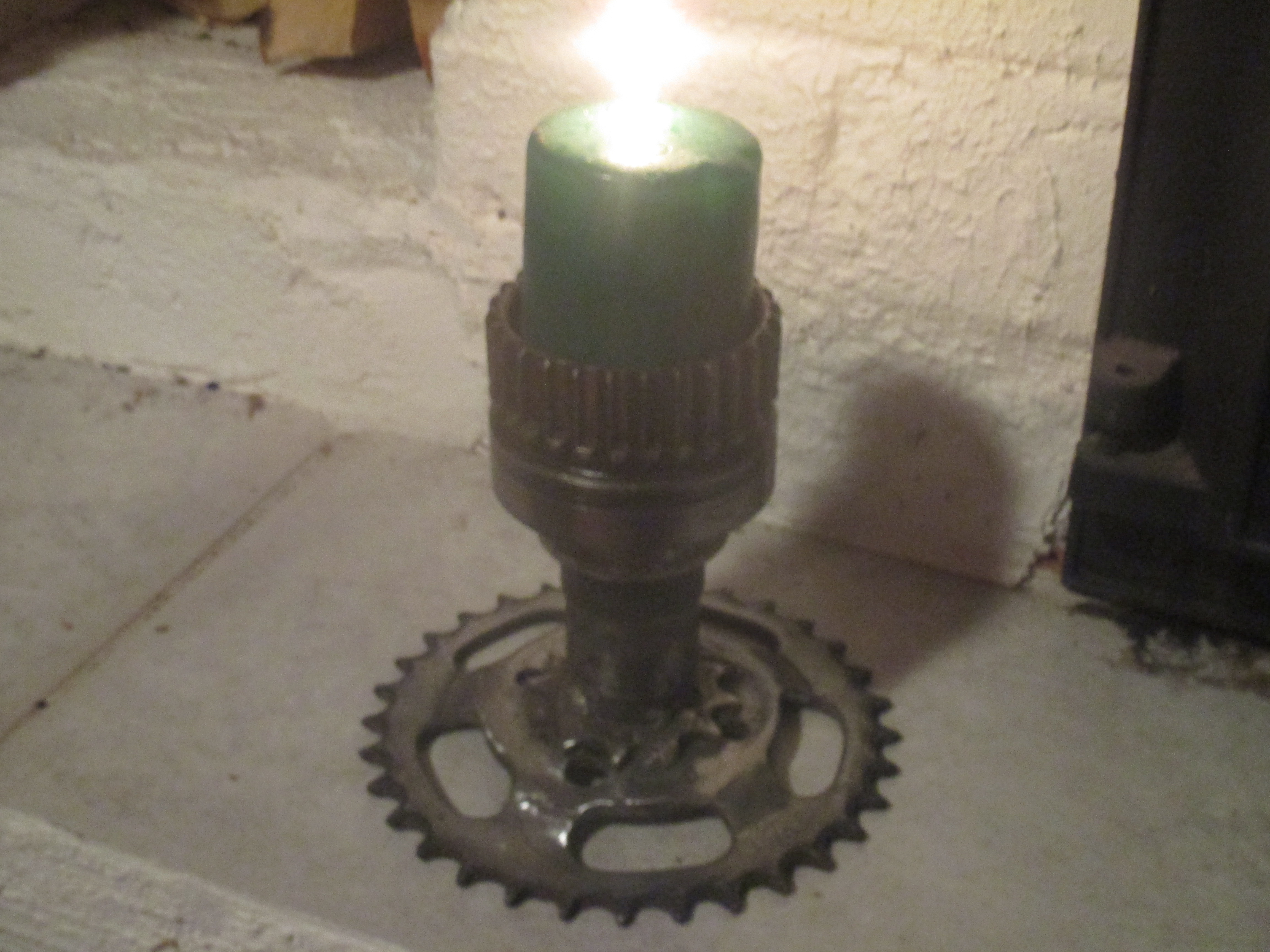

Tämmöistä uusikäyttöä joutuin kuluvat, ei kestänyt kuin reilut 200 tuhatta mailia.
Saksan boxerin boorikappale uusiokäytössä

BMW laatua! Hiano :clap:

Jokohan tämmöiset hammastukset kannattaa vaihtaa vai vieläkö noilla ajelis?
T : suht tuore uralisti
Viestit: 1390
Re: Navan boorit
Jos harjalla näkyy tasaista niin ei suurempata hätää pitäis olla. Näyttäis minusta vielä kelvolliselta parilta.
Sitten jos jompikumpi on oikein huono niin kyllä se hieroo toisenkin pilalle eli parittelu on tässäkii pidettävä mielessä...

Re: Navan boorit
Näin minäkin hieman funtsailin.
Hammastuksen harjassa vielä pienoinen tasalakisuus eikä vielä ns. Kiilana.
Osat pesuun ja sit tuoreilla reippaalla rasvalla kasaan

Re: Navan boorit
Jep joo mulla menee hylkyyn kun harjan särmä on terävä...
Ps sitkostettu vaseliini ns vesivaseliini on ollut hyvä aine noihin booreihin

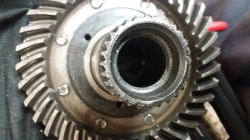

Näyttää se kuluvan toi irtoboorikin...
Ps noin 20000 km taitaa olla takana

Viestit: 8704
Re: Navan boorit
Nyt ne on loppu...
Ps noin 40.000 km

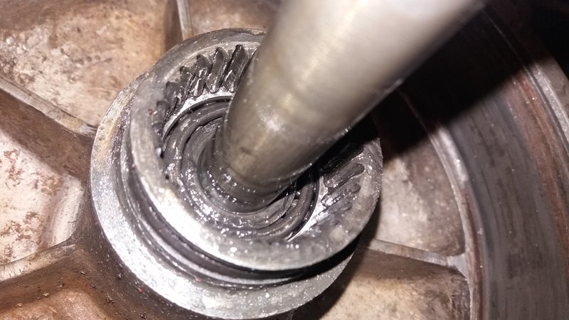

Viestit: 8704
Re: Navan boorit
No niin sehän näkyy myös vastapeluri olevan tiensä päässä...
Viestit: 933
Re: Navan boorit
Kovin on kuivan näköisenä ollut. Oisko voinut olla jotain rasvaa poistamassa kitkaa 🛠
Viestit: 8704
Re: Navan boorit
Kuivat on kun on kliinerillä pesty...
