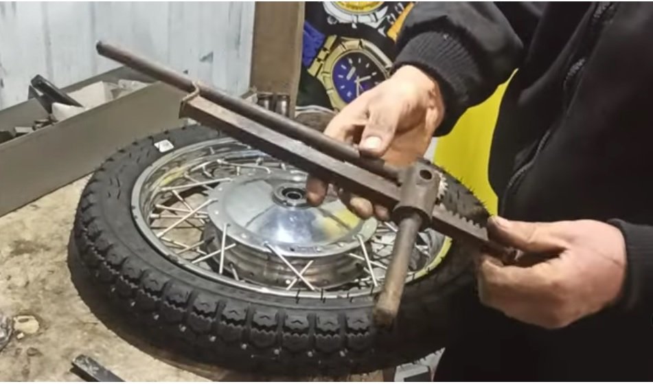

Kaikkea se venäläinen keksii.
Tässä videossa (kohdassa 04.00) Iigori laittaa päällikumin paikalleen varsin näppärän näköisellä vivulla.
Enpä ole ennen nähnyt! :o
https://www.youtube.com/watch?v=F-VsjEjVVTg

"Rengaskone " hyvä työkalu , löytyy itteltä ja kulkenu mukana muutama kerran käyttetty retkillä .👍

Näitä RUS mallia oli myynnissä viimeksi kai 10-15 vuotta sitte. Ei oo tullu mistään vastaan vaikka kuinka ettiny.
Jenkit sitte keksi tämän ja haki patentin. Muutivat mutkalle ton raidehampaan jolloin liike painaa vipuamalla rengasta. Tappiin oli tarjolla eri akselipaksuuksia. Eikä ollu ees halpaa. 150-200 tms veroineen niin jätin väliin. En ny keksi linkkiä, mutta jopa joku toinen löytää?

Tässä mielestäni parempi versio, pitempi alaspäin kaareva malli.
Tää täytyy teettää omaani .
https://youtu.be/PFI3vFbB-1s
