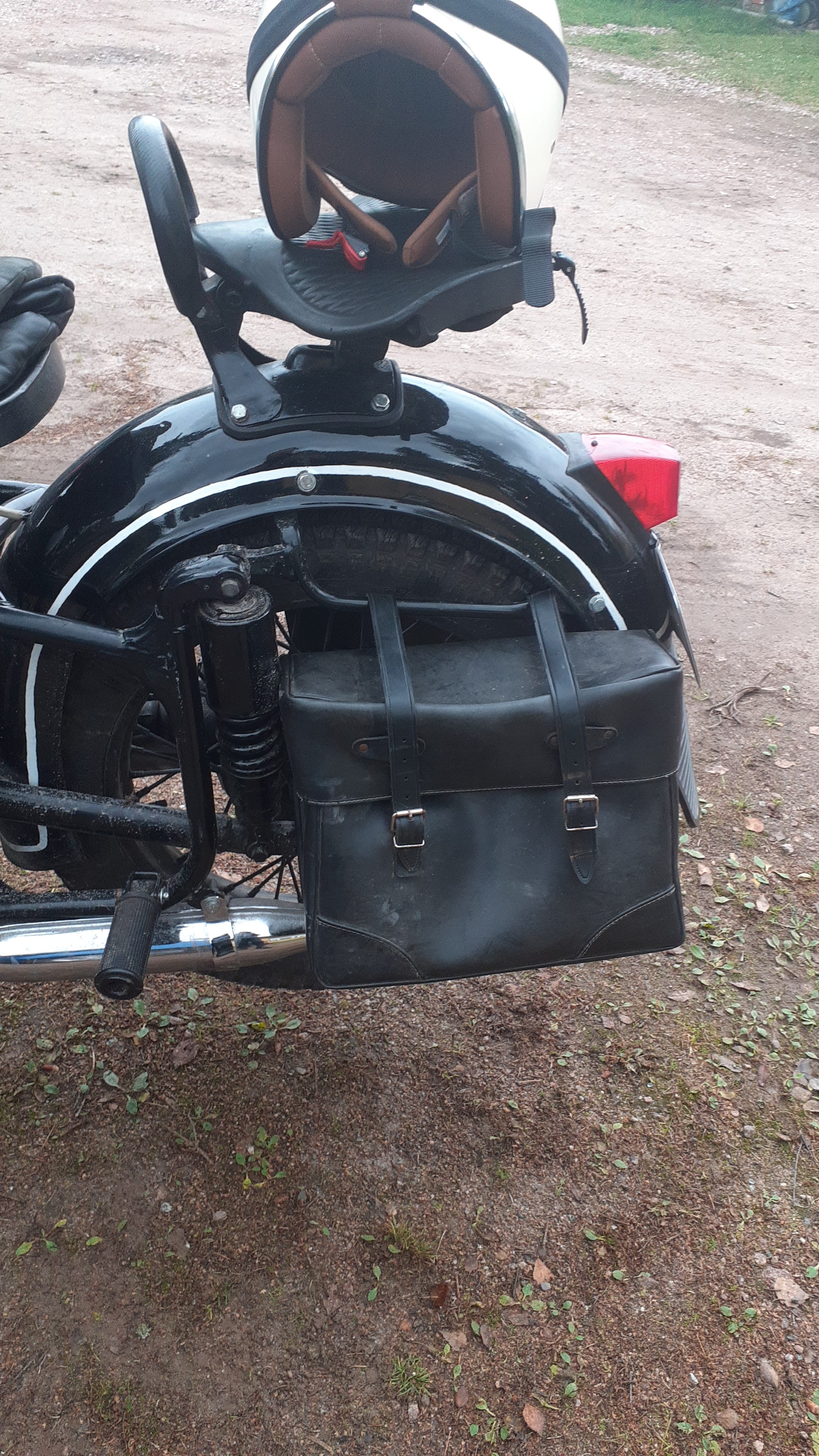

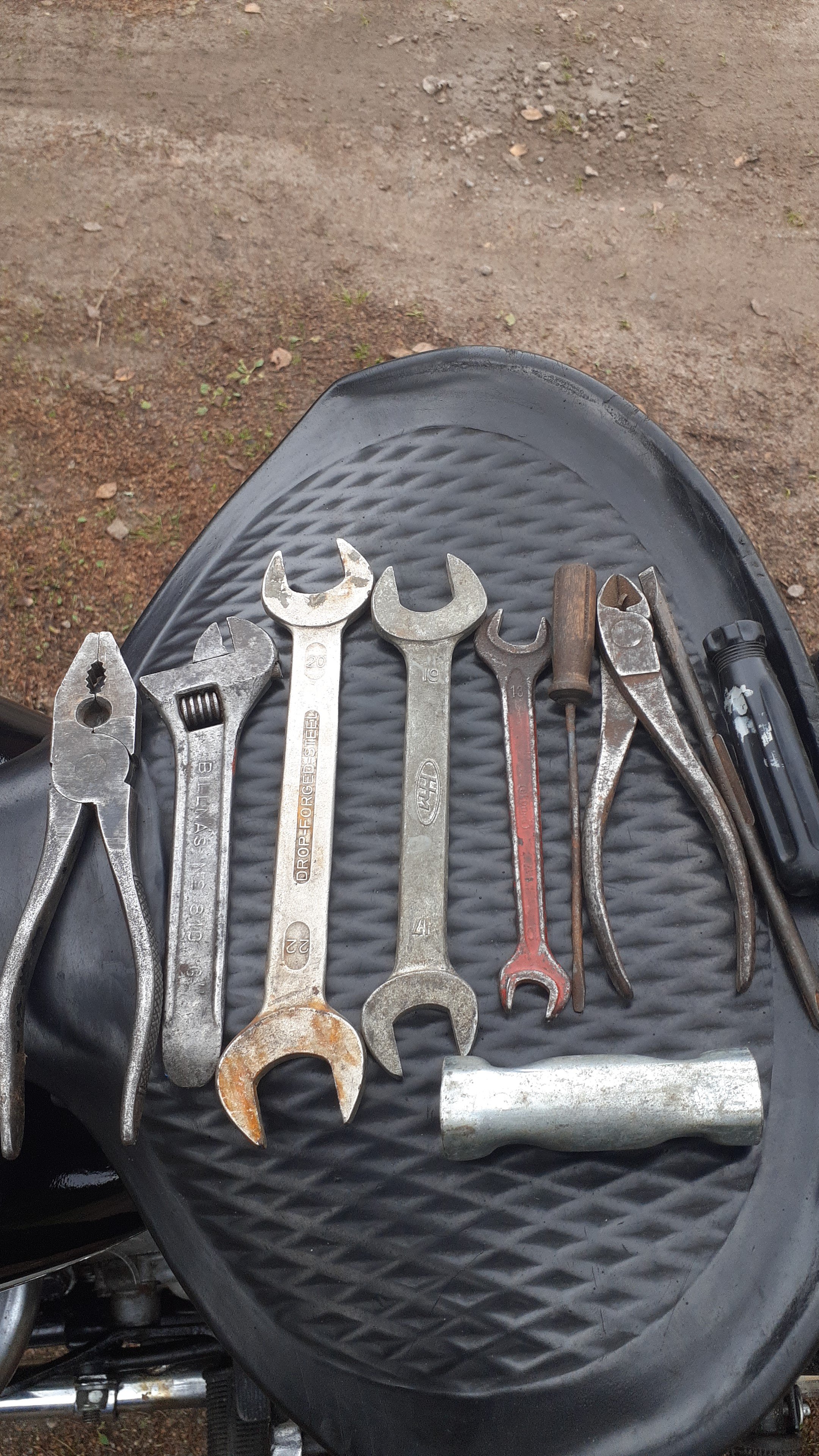

Vaikka inhoan markkinahumua ja väentungosta, piipahdin Tyrnävän Perunamarkkinoilla.
Pari torimyyjää myi kaikkea vanhaa sälää, mm. työkaluja.
Löytyi laatikkoon täytettä ja sivulaukkuaihiot.
22/20mm, 19/17mm, 13/10mm kiintoavaimet,
Billnäsin pikkujakari, käännettävä tasa/ristipääruuvari,
Pieni tasapääruuvari, linjapihdit, sivuleikkurit, 21/19mm holkkiavain.
Vielä ei tule tankin lokero täyteen.
Vaikka juuri ostin laukut, ei 10€/kpl tarjousta siisteistä nahkalaukuista voinut ohittaa.
Ripustin laukut noin, että ne sain kotiin.
