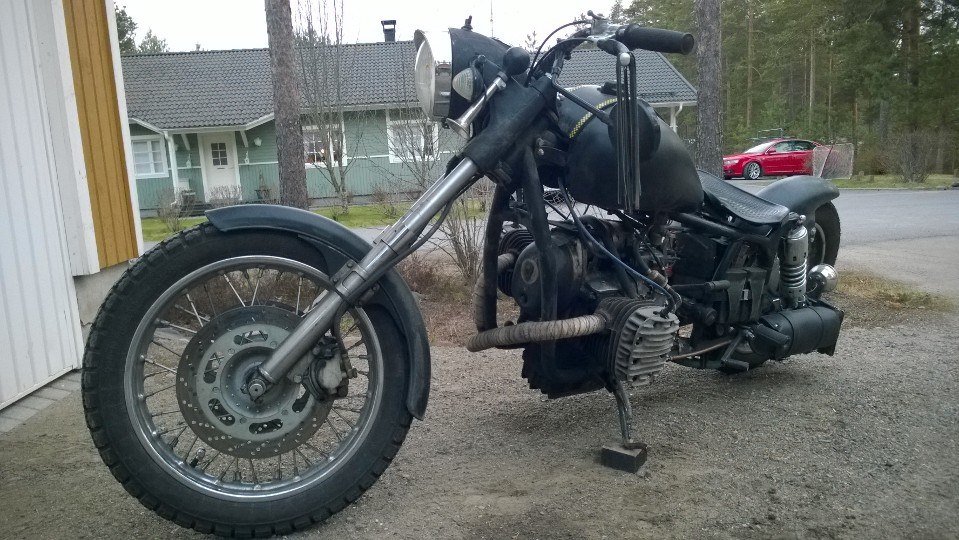

Onkos tuon nepparin teleskoopin kanssa tehtävissä mitään säätötoimenpiteitä, jousia jäykemmäksi, preloadia ruuvaten, tms. ? Mopossa on nyt muuten pirun hyvin toimivat teleskoopit mutta vähänkään kovemmin rytyyttäessä tuntuu pohjaavan herkästi. Lisäksi etupää saisi olla karvan verran korkeammalla, niin olisi parempi stance :lol:
Jos oikein olen ymmärtänyt, niin jousia ei kait löydy kuin yhtä laatua vai mahtaako jäykempiä olla jossain kaupanhyllyllä ?

Eipä oikein mitään hyvää lääkettä ole. jossain pitkäkeulasessa ural mallissa voisi olla pidempi jousi, mutta ne on yleensä soolomopoja eli jousi ei varmaan ole sen kantavampi kun sivuvaunumopossa. Jousiahan saa maailmalta ja teetettynä kotimaastakin.Esim. Jousiteos Lahelassa on tehnyt Uraliin jäykempiä (9mm lankavahvuudella) takaiskarin jousia joskus, ja olen siellä aikanaan teettänyt paljon muita jousia. Ei se jousen tekeminen mahdottoman kallista ole, kun vaan tietää millainen pitäis tehdä. Bemarissa oli sivuvaunuun ja sooloo saatavissa erilaisia jousia, että hakemalla Einbachin sivuilta voisi vaikka jotain löytyäkin.

Voihan sinne ylämutterin alle tehdä sovitekappaleen ja kokeilla eri pituuksia. Öljykin voip vaikuttaa liikaan herkkyyteen , vähän jäykempää sisään.
Urren originaalissa tuntui paremminkii olevan ongelma liiallinen jäykkyys...
Solo classicissa on minulla originaali paioli keulana ja siellä on ihan putkenpätkä ylätulpan alla , muutin sen pituutta vähän lyhkäsemmäks , tuntui herkistävän liikettä.

Joo teleskooppi Uralissa kun vaihtoi haarukkaöljyn sae 20W, niin vähän pehmeni jousitus...
Ps jos sorvarilla teettää eri mittaisia holkeja kiristämään jousta ja koitaisi niillä hakea sopivaa jäykkyyttä

Ite muutin noi tangot mitkä tulee jousien läpi 8mm ja sorvasin vaimennin sylinterin läpivientiin uran o renkaalle, tuli mielestäni aika hyvä.

Kalle sai aikaan jotain vaimennus ilmiöö..mutta etkös myös parantanut liukuominaisuuksia muuttamalla liukuholkin oikeasti liukuvaan materiaaliin? Jos jousen jousivakio on x kg/mm ja jousi lyö pohjaan niin lisäämällä "esijännitystä" holkilla ja muilla virityksillä, se lyö pohjaan hieman aikaisemmin...

Keulan putket vaihdoin uusiin jotka kovakromautin ja Matti sorvas Pommista ylemmät holkit. Nyt se ei enää vuoda öljyä akselin juuresta kun siellä on ne O renkaat vaan sylinterissä olevista poistoreijistä joten tästä vaimennuksesta tuli "hallitumpaa". Kokeilin sitä vielä kun äestettiin niin ajelin raktorin perässä pellolla,

Näitä uusia jousia olen katsellut, lueskellut maailmalta juttuja ja päätynyt siihen että taitaa olla käytännössä samoja jousia kaikki eli ei todennäköisesti tuota mitään iloa. Tuo paikallaan oleva keulakin on käytännössä ajamaton eli "uutta" vastaava.
Kaikissa Dneprin keuloissa mitä mulla on, on aivan yhtä lirut jouset. Hulkissa on Voyagen keularojut ja siinä tuntuu keula paljon paremmalta vaikka rungossa roikkuu reilusti painavampi kone. Pitää seuraavassa öljynvaihdossa käyttää vertailun vuoksi jouset pihalla.

Itse katsoisin onko siellä lähistöllä jousia valmistavaa pajaa, ja astelisin sinne tuon /(tai vastaavan toisen)jousen kanssa, ja pyytäisin hinnan tehdä pari tai muutama pari kantavampaa jousta. Tuollaisen jousen teko on pala kakkuu, niille jotka niitä tekee, eikä oikeassa pikassa ole edes välttänättä kallista. Jos teetätät vaikka 4 paria, saat varmaan ylimääräisistä tekohinnan kotiin. Olisi hyvä tietää tuon jousen lepo puristuma mitta ja se mitta kun jousto pohjaa. Muut tiedot näkee mallijousesta, ja kantavuuden lisäyksen voi sitten päätellä omilla testeillä tai kertomalla asiantuntijalle ongelman. Mutta + 5..10 N/mm on /per jousi jo tuntuva lisäys , ja tehdessä on mahdollisuus myös progressiiviseen jousen tekoon.

Eilen tuli taas ikävä vähän piukempaa ja pidemmällä joustolla olevaa keulaa kun töihin kurvailin. Tiet oli lumimyräkän jäljiltä auraamattomat ja lähempänä kynnöspeltoa. Menohaluja pyörällä olisi ollut ja Heidenau piti hienosti mutta vauhtia hillitsi kun keula kolkotti pohjaan vähän väliä.

Jos lähtee tästä keulasta parantamaan, niin ensin olisi hyvä mitata mikä se jousi siellä nyt on. Helpoimmin ihan jollain puristimella/nostimella (pylväsporakone , hallitunkki/pullotunkki tms.) jolla painetaan jousta (vaikka kovan muovi/al-putken sisään osittain) vaakaa vasten(vaikka henkilövaaka). Mitataan kuinka paljon N(kg) jousi vaatii painuessaan 1 mm matkan.Mittaus vaikka 20..100 mm matkalla. Kun tiedetään jousen "jäykkyys" ja ulkoiset mittojen rajat jo saa helpommin, voisi alkaa etsiä maailmalta valmiita jousia. Suomessa on myös hyviä jousipajoja jotka tekee jousia. Itse olen aikanaan teettänyt monenlaisia jousia Lahelassa ( tuusulan kupeessa) Jousiteos nimisessä firmassa . Siellä tehtiin mm. itäpyörään kantavampia kierrejousia iskareihin. Ensin pitäis tietää mikä siellä nyt on ja sitten hakee kantavampi vaihtoehto. Vaimennusta voi myös parantaa tietyillä keinoin ja samoin keulan herkkyyttä, mutta siitä sitten eri tarina.

Onkos kukaan laittanut Wolffin teleskooppeja Dnepriin, mahtaakohan muuttua kopteriksi kun pituutta on enemmän kuin Dneprin omissa putkissa :lol: Omalla keulalla stanse on meinaan täydellinen, ei passaisi ylöspäin nousta yhtään tai alkaa näyttää pöljältä.
Wolffin jousi on 5mm paksua eli samaa mitä mulla on nytkin mopon keulassa oleva Dneprin jousi. Tuossa kuvassa pidempi Wolffin ja lyhyempi Dneprin.
Vai käyköhän tässä vain niin että keula pitenee mutta silti saa pohjaamaan :think:

Hyvin todennäköisesti se pohjaa vaan vähän ylempänä kun ennen.. Se sama perusasia ..jousen kantokyky (N/mm) jos saman kokoinen lanka/ jousen dia, ja nousu,,se on siinä.

Ovat pidemmät. Etujättö muuttuu. Vaunuajossa ei niin vakavaa, mutta soolossa pikku muutokset tekee paljon. Soolo Dnepreissä KMZ teki alumiini yläkolmion millä väännettiin aavistus lisää keulakulmaa vakauttamisen takia. Oli siis iha tehtaan ratkaisu. Pumppujen jouset sooloissa pehmeämmät.
Wolfissa oli Italokeula (Paioli), tosin ekat tehtiin IMZ pumpuilla (kuten mulla oli). Voyagessa keula on aina RUS. Kuvassa Voyage pumput (tuplalevyillä) muinaisessa lättiksessä jossa keulakulma oli muutettu.
